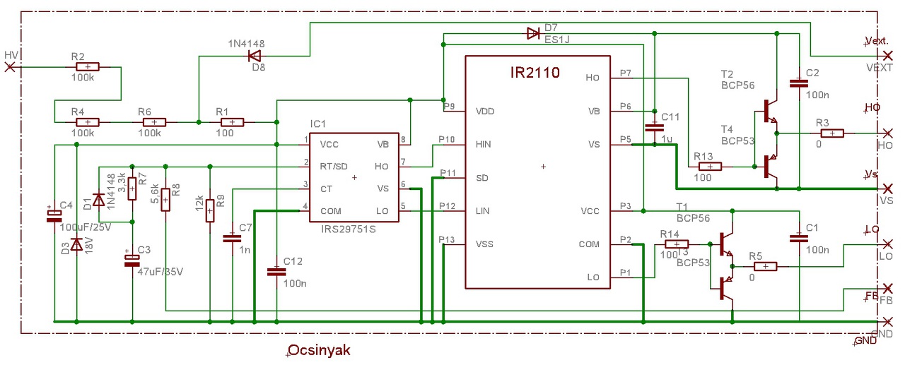

(#) Transztyuszeres hozzászólása Ápr 3, 2016 /
Közzéteszem a legújabb tervemet is;
ebben csak 2db átkötés van, nem 8db
bár még csiszolásra szorul, pl. vastagítani a GND-t ahol csak lehet és egyéb részeket.
Van 4db lábas IR2110-em, de rendeltem a RET-től 5db SMD-t.
Meg kínából is 600HUF-ért 5db-ot, ettől félek kicsit. SPafi már befürdött az eBay-es IR2110S-el...
Íme a tervek kép és Eagle 4.11E projektekben:
(a keret csak a pozicionálás végett van vasaláshoz, utána lekaparom, ez fontos. Aki fotóz, törölje ki a széleket)
(#) KissAttila válasza Transztyuszeres hozzászólására (») Ápr 3, 2016 /
Szervusz,
Bocsi az ekezetek hianya miatt.
Az eszrevetelem az lenne, hogy az R13 alatt a T4 kollektorahoz meno vezeto savot leroviditheted, ha a tranzisztor kollektorahoz kotod es nem a hutozaszlojahoz.
Ezutan az R13-at fuggoleges helyzetbe allitva el lehet vinni a T2-es kollektor vezetosavjat atkotes nelkul. Bocsi a multkori leszavazasert, veletlen volt, kertem a modiktol tavolitsak el a leszavast, de ehelyett a kero szandeku hozzaszolasom lett eltavolitva.
(#) Transztyuszeres válasza KissAttila hozzászólására (») Ápr 3, 2016 /
Köszi! Big: Korrigálom csak előtte iszok pár kávét.
Kész is!
Vastagítottam is.
Egyéb jó ötletek jöhetnek, jövő héten hátha legyártok egyet, elpukkanhat a lábas IR jószágos...
Érdekes, direkt rajta hagytam a képen az "unrouted"-et; T4-et a hűtőzászlóhoz, T1-et meg a kollektorhoz akarja kötni a program, hiába nyomok neki egy "ratnest"-et, nem megy közelebb T1 átkötése...
Régi Eagle?(4.11), lbr nem jó?(csak ezt az egy SOT-223-at találtam).
A hozzászólás módosítva: Ápr 3, 2016
Az Eagle tervezo programot nem ismerem.
A VEXT vezeto savjat eltolnam az eletrokondi fele, ott nincs 300V.
Jó meglátás! Ott is elfér. Köszi.

(#) KissAttila válasza Transztyuszeres hozzászólására (») Ápr 4, 2016 /
Az utolso atkotes megszuntetesere a kovetkezo lehetoseg adodik(bar nem biztos, hogy megfelelo): az IR2110 3-as labarol indulva: R14-et bal fele felemelve az IC es a tranzisztor fele; R3-at lefele a HO es VS koze, kozel a HO-hoz; a VS vezeto savot jobbra tolva felszabadul egy hely ahol az IC 3-as labarol vezeto savot lehet vinni a T1-es tranzisztor kollektorjara. Megjegyzem, hogy a NYAK tervezeshez nem ertek, en csak rajzolgatok, de figyelek azokra akik tudnak tervezni. Egy annyi megjegyzesem lenne, hogy a kacskaringokot minimalizalni kell.
(#) Transztyuszeres válasza KissAttila hozzászólására (») Ápr 4, 2016 /
Nagyon jó!
Csak R3-at nem tehetem HO-VS közé, mert spéci tüskesor jön az aljára.
Ha beértem, rajzolok.
A tranyók kollektora közé megy 1-1 100nF.
A hozzászólás módosítva: Ápr 4, 2016
Milyen lett? Nincs közel a Vs vezetősáv az LO-hoz?(ha kell, kimarom...)
Íme:
