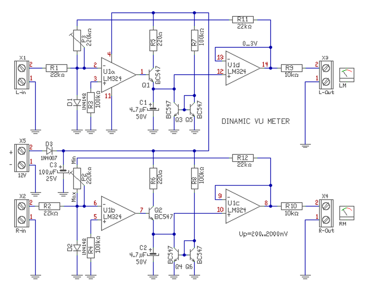

Sziasztok! Kaptam 2 db kivezérlés jelző műszert egyik ismerősömtől. Gondoltam épitek hozzá egy meghajtó egységet. De nem tudom hol is kezdjem. A műszerek tekercsének ellenállása átlag 1,1kOhm, tipusát vagy egyéb adatot nem tudok róluk. Csak annyit hogy egy Schneider kombiban volt benne. (Rádió, magnó és bakelit lejátszó). Tudnátok ajánlani egy kapcsolást?
Köszönöm! Ez használható külön egységként is? Mert ez csak egy kijelző modul lenne... 2 erősitőt szeretnék rá kötni, és egy váltó kapcsolóval jelezné hogy melyiken épp milyen a kivezérlés szintje.
Nem egészen értem mi a kérdés/cél. Ez egy (sztereó) áramkör, ami meghajtja a műszeredet. Aztán hogy mit mérsz vele, az attól függ mire kapcsolod. Két erősítő jelét, hogy fogja egy műszer mutatni? Maximum úgy tudom értelmezni, hogy egy váltókapcsolóval ide-oda kapcsolgatsz a két erősítő között. De ennek sok akadálya nincs. Viszont ehhez az erősítők és a műszer GND-knek célszerű közösnek lenni.

Beépítettem az alábbi kapcsolást egy led szalag vezérlővel kiegészítve egy autóba. 4 darab 15 cm hosszú led szalagot hajt erősítő vonalkimenetéről kapja a jelet. Tökéletesen teszi is a dolgát viszont ha be van kapcsolva főleg alacsony hangerőn hallható kis zúgás a hangszórókon. Maga a kapcsolás okozhat búgást az rca-n keresztül vagy inkább a kábelezésben keressem a hibát? Előre is köszönöm a válaszokat.
Földhurok lehet a gond. Próbáld meg kikötni a jel testjét.

Van egy igen szép leírásod egy analóg kivezérlésjelző vezérléssel kapcsolatosan. Mint olvastam ennek a vezérlésnek már elkészítetted a több tranyós verzióját is. Kérdés: Meg tudnám kapni tőled ennek a verziónak a kapcs. ill. nyák rajzát? Akár pdf, akár sprint layout-ban? Továbbá az ellenállások értékét számolva 12 V tápfeszültség, és 250mV-5V bementi jelszintre pioneer Ct-506- os deprez műszerhez? ( home.lorincz@gmail.com ) Előre is köszönettel: T. Lőrincz László
Hello! Egy linket küldhetnél miről van szó, mert ez a "több tranyós verzióját" megzavart.
De nem tudom a CT506-nak milyen érzékenységű az alapműszere. Bár ez csak egy soros ellenállás kérdése, hogy kb. 5V-ra térjen ki a végkitérésre. (Ha a cikkbeli kapcsolásra gondolsz.)
Itt a fórumban olvastam, hogy a cikkbeli kapcsolást megcsináltad áramgenerátoros módozattal... vagy keverem a szezont a fazonnal???
![]() ![]() a műszer paraméterei: RAW-109 55. 5.21 ...meg van... az általad javasolt áramtükröt ! ![]() A hozzászólás módosítva: Júl 18, 2016
Nem én építettem meg, hanem más, én csak itt javasoltam az áramtükör használatát.
A műszer típusával én nem sokra megyek, mert így nem találom meg, hogy az alapérzékenysége mennyi. De mint írtam, az csak a műszerrel soros ellenállás helyes magválasztásán múlik. De hogy segítsek is, megrajzoltam hogyan lehet megoldani a dolgot.

T. Proli007!
Megoldható? ill. ha igen, hogyan, hogy a mellékelt előerősítő+hangszínbe a jelölt ponton beillesszem az általad tervezett műszervezérlést?
Hello! Igen használható hozzá, de..
- Ne az LM bemenetére tedd, hanem az NE kimenetére. - Mivel az NE egy tápfeszültséggel működik, a kimenetén a táp fele mérhető. Így az NE kimenete és kivezérlésjelző közé, egy 1µF 50V-os kondit tegyél. Az elkó + fel az NE felé álljon. - Egyébként ha az NE bemenetén a C3 és C8 polaritásfüggetlen kondi, akkor illene a C5 és C4-nek is annak lenni. |
