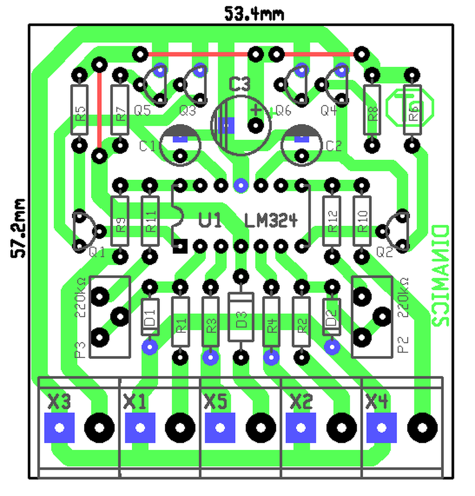

Beépítettem az alábbi kapcsolást egy led szalag vezérlővel kiegészítve egy autóba. 4 darab 15 cm hosszú led szalagot hajt erősítő vonalkimenetéről kapja a jelet. Tökéletesen teszi is a dolgát viszont ha be van kapcsolva főleg alacsony hangerőn hallható kis zúgás a hangszórókon. Maga a kapcsolás okozhat búgást az rca-n keresztül vagy inkább a kábelezésben keressem a hibát? Előre is köszönöm a válaszokat.
Földhurok lehet a gond. Próbáld meg kikötni a jel testjét.

Van egy igen szép leírásod egy analóg kivezérlésjelző vezérléssel kapcsolatosan. Mint olvastam ennek a vezérlésnek már elkészítetted a több tranyós verzióját is. Kérdés: Meg tudnám kapni tőled ennek a verziónak a kapcs. ill. nyák rajzát? Akár pdf, akár sprint layout-ban? Továbbá az ellenállások értékét számolva 12 V tápfeszültség, és 250mV-5V bementi jelszintre pioneer Ct-506- os deprez műszerhez? ( home.lorincz@gmail.com ) Előre is köszönettel: T. Lőrincz László

A műszer típusával én nem sokra megyek, mert így nem találom meg, hogy az alapérzékenysége mennyi. De mint írtam, az csak a műszerrel soros ellenállás helyes magválasztásán múlik. De hogy segítsek is, megrajzoltam hogyan lehet megoldani a dolgot.

Mivel meg van adva a panel mérete a beültetési rajzon, ezért nem túl nehéz mérethelyesen kinyomtatni.
Rajzod megépült... ...IGEN!!! ez műszervezérlés!!!! A tökéletes elégedettség undorító mosolyával a pofámon gyönyörködöm a lengedező mutatók iszonyúan dinamikus mozgásában!!! Köszönöm! ezt kerestem!!!

Megoldható? ill. ha igen, hogyan, hogy a mellékelt előerősítő+hangszínbe a jelölt ponton beillesszem az általad tervezett műszervezérlést?
Hello! Igen használható hozzá, de..
- Ne az LM bemenetére tedd, hanem az NE kimenetére. - Mivel az NE egy tápfeszültséggel működik, a kimenetén a táp fele mérhető. Így az NE kimenete és kivezérlésjelző közé, egy 1µF 50V-os kondit tegyél. Az elkó + fel az NE felé álljon. - Egyébként ha az NE bemenetén a C3 és C8 polaritásfüggetlen kondi, akkor illene a C5 és C4-nek is annak lenni. |
