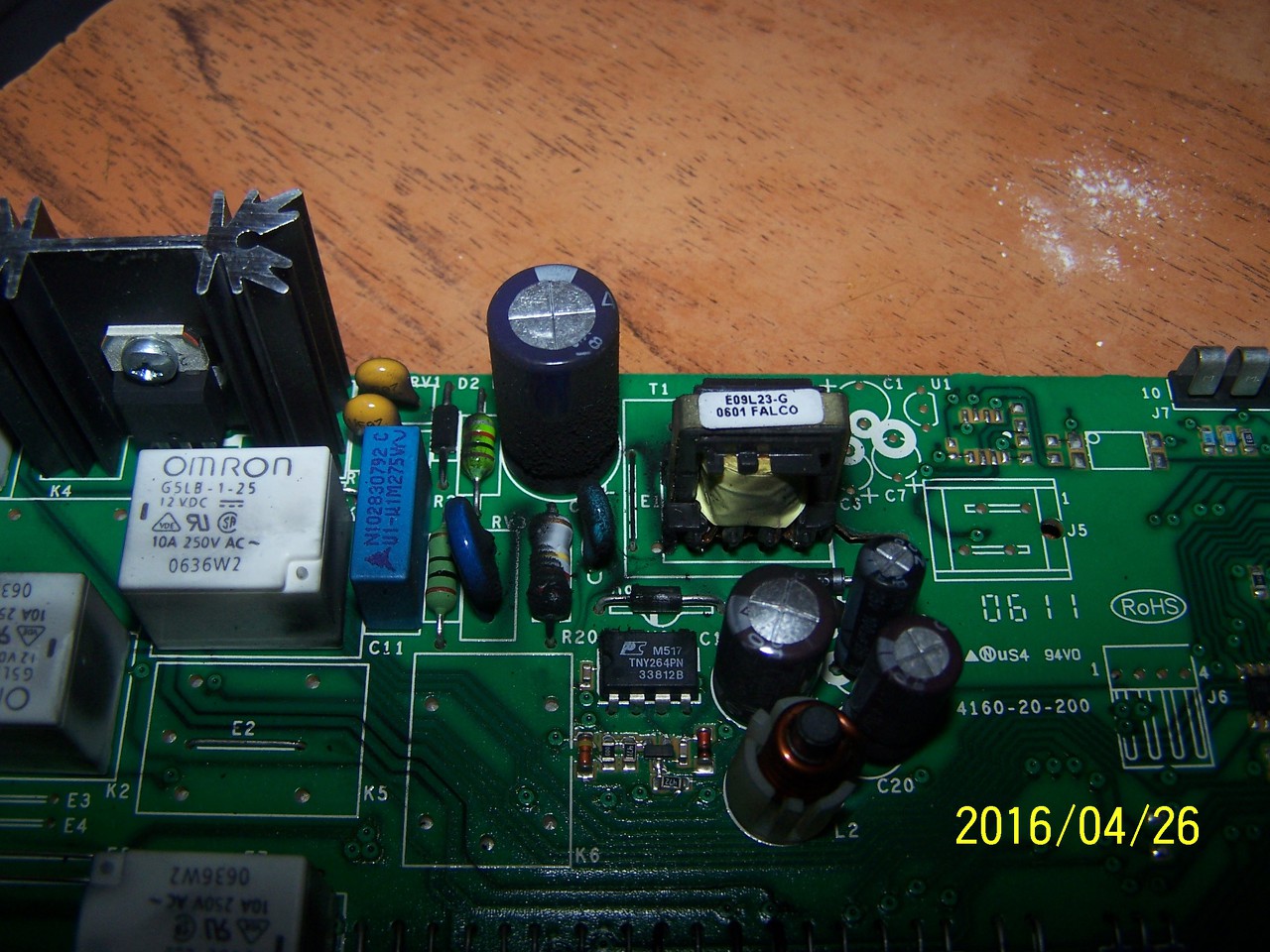

Most értem oda,hogy belenézzek a gépbe hát nem ezt vártam.
Majd minden alkatrész kormos,pupos kondit csak egyet találtam. Itt valószinűleg sok minden károsodott és ha a panel kész is van,mitől füstölt el?
Az nem korom, csak por, takarítsad le a panelt, cseréld a 3 kondit ki, és már megy is tovább a gép.
Próféta szóljon belőled,mert az első gépünk meg olyan csapágyas,hogy a szomszédok már morognak ha mosunk.
Köszönöm a segítséget 1pupos kondit cseréltem és lássatok csodát működik!!
