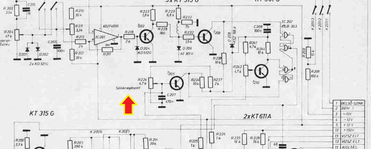

(#) mucden válasza szapcsika hozzászólására (») Máj 23, 2016 /
Köszi, megrendeltem a hozzávalókat.
Volna még egy probléma: nagyon érzékeny a szinkron jelszint (továbbiaban trigger) poti.
Igen óvatosan, sőt néha szinte a tengellyel párhuzamosan kell épp csak megérinteni, hogy beálljon a jel. Érdemes lenne a potit cserélni? A rádiótechnikában megjelent kapcsrajz szerinti R224-es, 4,7-k-s poti a trigger.
(#) Gafly válasza mucden hozzászólására (») Máj 23, 2016 /
Nekem is volt N313. Csoda volt vele állóképet kapni
Részvétem/sok sikert (szinkronja legendásan vacak).
Börzén most is árulnak (az enyémet 2.000-ért adtam oda fórumtársnak), ha szétvered dühödben
