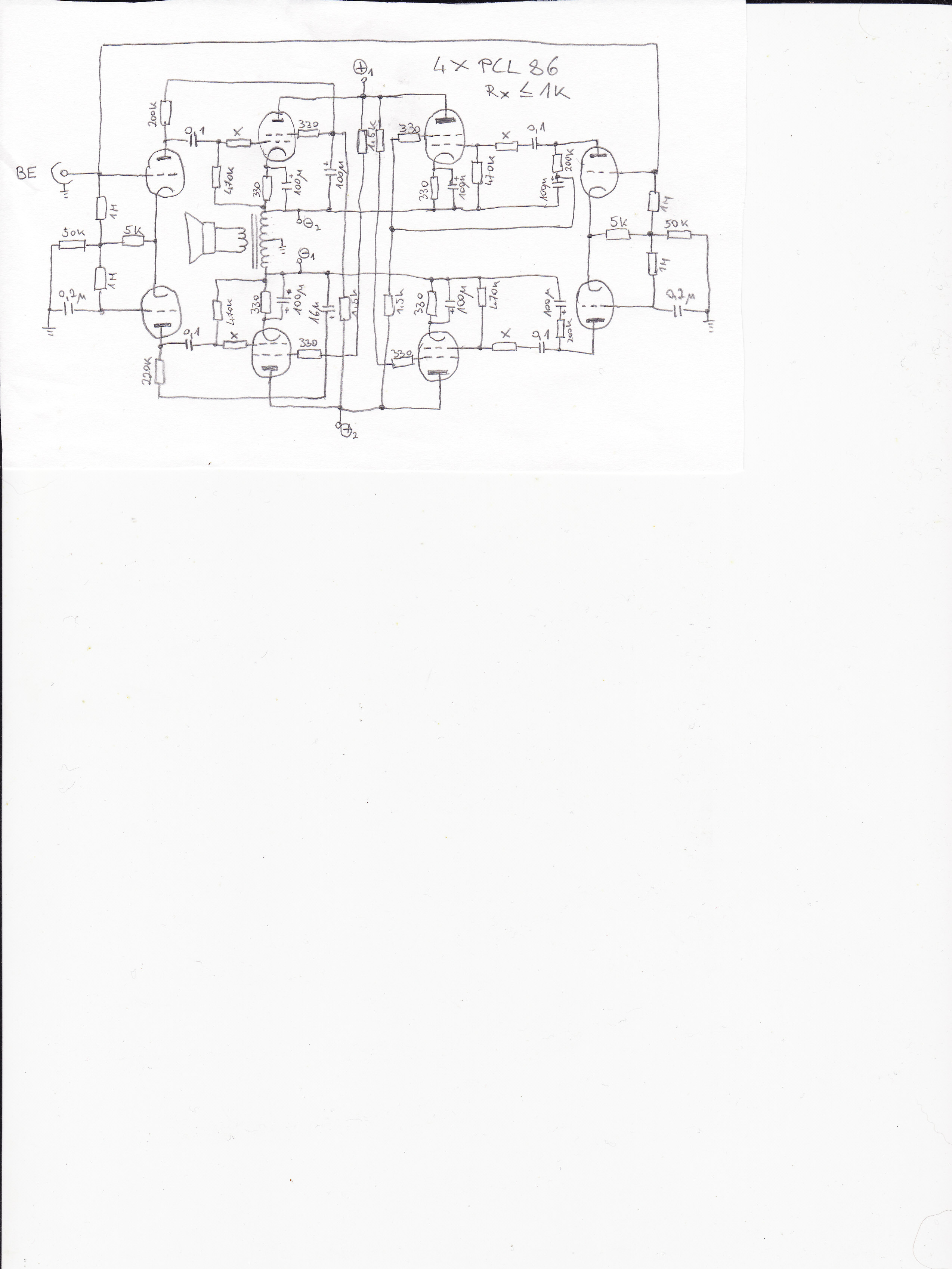

Új kérdés: A plazmahangszóróról mik a vélemények? Pro és kontra. Egyik barátomnak mutattam ilyet képen (sajnos) és ő egyből azt mondta, hogy "Nekem ilyen kell!!" Azóta mivel mostmár kollégám is naponta hallgatom, hogy mikor lesz már neki ilyen.
Valahol láttam PL504 ből csinálva :yes: Mm nem élőbe hanem neten
Az elektroncso.hu-n is van ilyen a cikkeknél.
Ezen még dolgozzál... A triódák nem kapnak tápfeszültséget...
Akitől vettem ma csöveket is csinált PPP-t annak ideján El84-gyel, és mondta, hogy jó volt, csak pár perc után izzott az anód ... De akkor még nem nagyon lehetett nagyobb csövet szerezni
