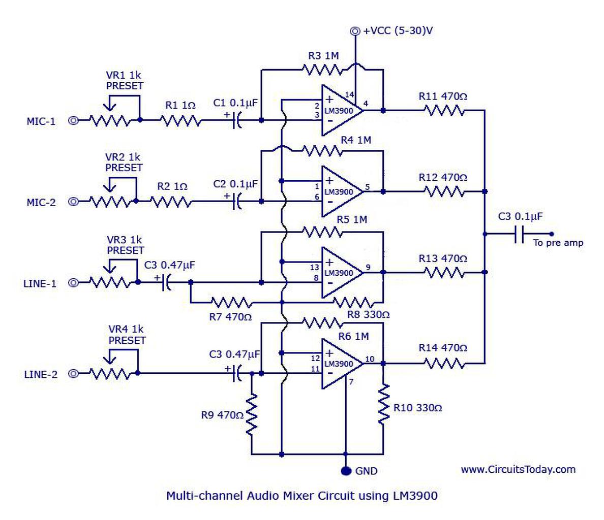

Van egy analóg 5.1-es hangrendszerem mit szeretnék TV-hez és számítógéphez is használni egyszerre! A dolog mikéntjében viszont bizonytalan vagyok. A felállás: Erősítő: 3 bemenet (első, hátsó, középső) Set top box: 1 kimenet Számítógép: 3 kimenet (első, hátsó, középső) A számítógép HDMI-vel van a TV-re kötve és általában gépről is nézünk filmeket, így a gép és az erősítő 3 kábellel (első, hátsó, középső) összekötve teljesen jó is az 5.1-hez. Viszont néha TV-zünk is, ezért szeretném a set top box-ot is rákötne az erősítő első hangszórók bemenetére. A legkézenfekvőbb ha simán csak rákötöm azt is. Viszont nem tudom így mennyire károsítják egymást a számítógép hangkártyájával... Mert megeshet hogy megy a TV, de közben játszok gépen, ilyenkor ugye két forrásból kell megszólalnia a hangoknak az első hangszórókon. Mit tudtok ajánlani, mi az elegáns megoldása az elképzelésemnek? Létezik valamiféle bemeneti elágaztató? Vagy egyszerű ilyet barkácsolni? A hozzászólás módosítva: Jan 4, 2016
Ha jól értelmezem akkor nem szándékozol az erősítőt több bemenetűre cserélni Ha én lennék ilyen helyzetben akkor csinálnék egy egyszerű keverőt. Meg lehet oldani passzív vagy aktív verzióban. Én az aktívra szavaznék, mert az lenne az igényes megoldás. Mellékeltem egy egyszerű keverő kapcsolást. Ezt kéne úgy megalkotni hogy 2 bemenet és egy kimenet minden csatornára, úgy hogy az egyik PC adott csatornája a másik a set top box megfelelő csatornája legyen. Gyakorlatilag 3 db 2 csatornás sztereó audio mixerről van szó. (Nem tudom hogy a center mellett van külön Sub, vagy azt minden jelből leválasztja az erősítő.) Remélem érthető voltam.
Köszi, ez jónak tűnik, megpróbálkozok vele!
Ha jól látom, akkor a TL072 tud két csatornát kezelni? Tehát megoldható vele a stereo, nem kell belőle még egy.
Igen a TL072 az két darab műveleti erősítőt tartalmaz, de létezik több műveleti erősítős is (TL074, TL084) Ezek 4 műveleti erősítőt is tartalmaznak. Nem tudom, hogy használtál-e már műveleti erősítőket, vagy hogy mennyire vagy benne az elektronikában, de a műveleti erősítőt szimmetrikus tápegységgel kell ellátnod. (pl.: +/- 12V)
Ez utóbbit nem tudtam
Megnézem majd az erősítőben milyen az elektronika, remélem az is ilyet használ.. Meg úgy is tervezem, hogy ha találok annyi helyet a dobozban, akkor ezt bele is építem.
Idézet: Nem kell. „a műveleti erősítőt szimmetrikus tápegységgel kell ellátnod.” A hozzászólás módosítva: Jan 4, 2016
Végül is nem "kell" de azt a megoldást igényesebbnek tartom
A kollégának igaza van anélkül is megoldható a dolog.
Így igaz, elegánsabb megoldás. De egytelepes kapcsolásban is jól érzik magukat a műveleti erősítők. Csak azért reagáltam a kell szóra, mert a szövegkörnyezet miatt úgy értelmezhető esetleg, hogy kötelező.
