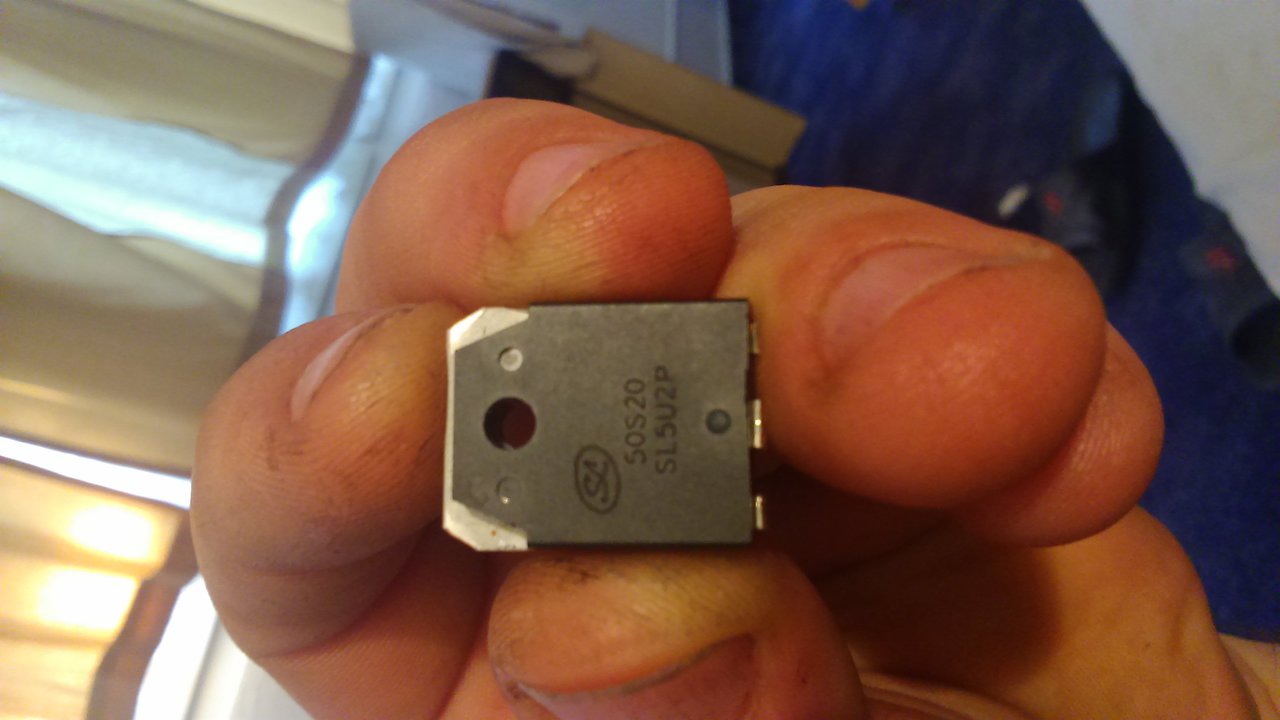

Egy kis segítségre lenne szükségem! Tönkre ment az inverteres hegesztőm ami GERRARD HOMELINE 240A típusú. A hiba szerintem a IGBT-k körül lehet. Most láttam meg hogy a 4 alkatrész közül egy "kilóg a sorból". A következő alkatrészről nem találok semmilyen leírást,vagy adatot a helyettesitéséről: 50S20 SL5U2P Ebből van benne 3db St gw 45hf6owd Ebből pedig 1 db Ezek egyforma típusú és teljesítményű alkatrészek? Ha valaki tudja akkor kérem írjon,mert én nem találtam róluk semmit. Köszönöm. Képeket mellékeltem.

Teszek fel képet a tranzisztorokról hátha valaki felismeri hogy IGBT vagy MOSFET. Valamivel mindent lefújtak és ezt a valamit nem sikeredik teljesen letakarítani.
A hozzászólás módosítva: Máj 24, 2016
Kicsi a kép, de talán ez lesz. Szerintem jól látható az utolsón a számsorozat, csak makróval kellene fényképezni jobb fényviszonyok között.
Az első nekifutásra nem ment fel mert nagy volt . Most egy próba jobb felbontásban.
Ere felé csak STW15NK50Z kapható de van itthon IRFP460 - as ból 15 darab amivel ki próbálhatnám de a benne levő ismeretlen tranzisztorokból kivettem egyet (mert benne jónak találtam) és dióda vizsgálóval jónak találom csak az a különbség hogy az IRFP460 pár tizeddel nagyobb értéket mutat. Lehet hogy vissza rakom és a relét pedig átkötöm 47Ohm/10W ellenállással úgy ahogy a másik gépeknél szokás. Volna eme kísérlettel kapcsolatban egy kérdésem mégpedig az hogy az izzós próbához is feltétlenül szükséges a hűtő bordákat vissza rakni ?
