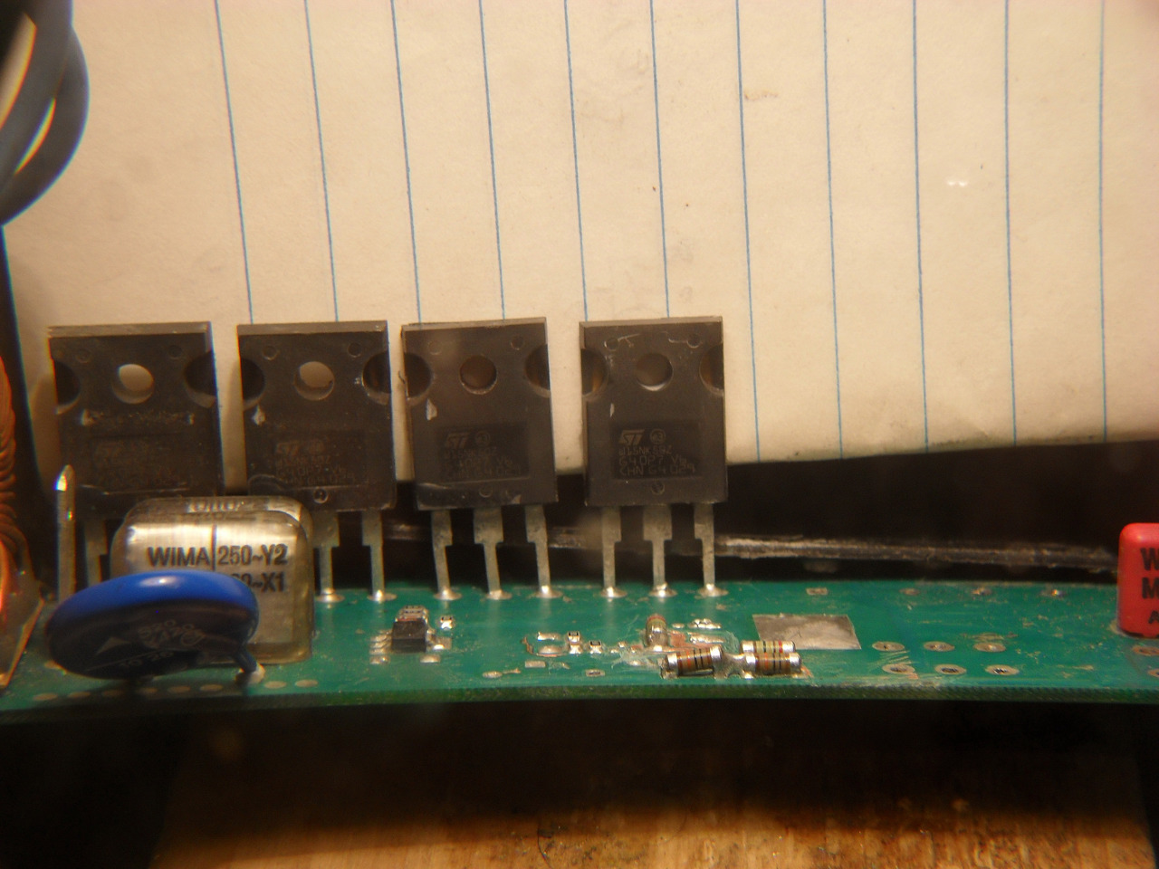

Sziasztok. Találkozott-e már valaki G4 0P7 jelzésű tranzisztorral? Ezek egy FORMAT A 141E típusú hegesztőben vannak de úgy látom hogy a gugli nekem nem igazán barátom mert nem talált róla semmit. Különben 8 darab van benne és a gép pedig 95A/100% képességű.

Kösz az infót de sajnos csak a tokozás stimmel. Ha van logika az egészben akkor FET kellene hogy legyen mert IGBT-ből miért raktak volna 8 arabot ? Viszont zavaró a G betű. Dobott nekem CG előjelűeket és volt is 600 Voltos közöttük viszont azok nem valók hegesztőbe.Van még szétrobbant dióda is kettő ami sorba volt kötve . Nem tiszta hogy miért mentek el mert van velük sorban 2 ellenállás 50 kOhm darabonként és jók pedig lábnélküliek csak nem a tipikus SMD hanem kerek tokban. Az egyiken maradt a föliratból de csak annyi hogy 200.Persze rajzom az nincsen , lehet hogy valamilyen feszültség figyelés a célja de furcsálom a halálukat mert akkorák mint az 1n400-res sorozat.
(#) Chipmunk1960 válasza Hetope hozzászólására (») Máj 16, 2016 /
Az enyémben IRF 460C-k vannak, az első garnitúrát én is kicseréltem, mert a kínai minden hulladékot beledobált, amit a selejt-raktárban talált. Ha tudsz tegyél fel képet. Hol vannak ezek a diódák? Lehet a zárlatkori tranziens szúrta le őket...Milyen IC-k vannak a vezérlésben? Tranzisztoros a G-meghajtás?

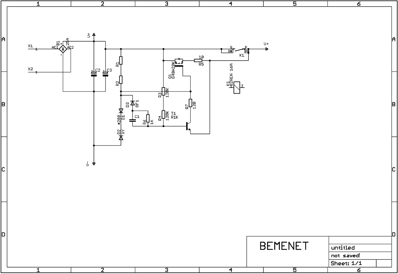

A második képen a reléhez közeli részen voltak a hibás diódák.Amelyek olyan tokozásban voltak min az 1n4xxx sorozat azok közül az egyikről még le olvasható volt hogy 200. Ezek sorba vannak kötve 1+1 darab 50 kOhm-os ellenállás. A sor közepe ment a kerek lábnélküli diódára (zárlatos) ahonnan vezet 1 másik hasonlóra (ez is zárlatos) de azon a gyűrű nem fekete színű hanem kék. Na most ez is zavar engem mert nem tudom hogy mit jelen a szín különbség.

Magy nehezen le rajzoltam de nem tudom a diódák igazi jeleit és azt sem hogy melyik a zener . Sok helyen az alkatrészek alatt is elégett a vezető réteg.Ahogy ki tudtam elemezni talán jó a rajz. Ha valakinek van ehhez hasonló inverteres rajza az jó lenne hogy össze tudjam hasonlítani.

Nem jelentkeztem pár napig mert mindig másként láttam a kapcsolást.Le szereltem a másik hűtőt is és most már biztos vagyok benne hogy a rajzon nem jó helyre rajzoltam az elkók + bekötését.Ugyanis az nincs direktbe az elkók + ra kötve hanem csak a relére és a másik felére vannak kötve. Akkor ebből azt sejtem hogy az előfokozat valójában egy áram generátor lehet csak még nem értem hogyan is kellene neki működni.

Teszek fel képet a tranzisztorokról hátha valaki felismeri hogy IGBT vagy MOSFET. Valamivel mindent lefújtak és ezt a valamit nem sikeredik teljesen letakarítani.

(#) Phile80 válasza Hetope hozzászólására (») Máj 24, 2016 /
Kicsi a kép, de talán ez lesz. Szerintem jól látható az utolsón a számsorozat, csak makróval kellene fényképezni jobb fényviszonyok között.
(#) Hetope válasza Phile80 hozzászólására (») Máj 24, 2016 /
Az első nekifutásra nem ment fel mert nagy volt . Most egy próba jobb felbontásban.
Ere felé csak STW15NK50Z kapható de van itthon IRFP460 - as ból 15 darab amivel ki próbálhatnám de a benne levő ismeretlen tranzisztorokból kivettem egyet (mert benne jónak találtam) és dióda vizsgálóval jónak találom csak az a különbség hogy az IRFP460 pár tizeddel nagyobb értéket mutat. Lehet hogy vissza rakom és a relét pedig átkötöm 47Ohm/10W ellenállással úgy ahogy a másik gépeknél szokás. Volna eme kísérlettel kapcsolatban egy kérdésem mégpedig az hogy az izzós próbához is feltétlenül szükséges a hűtő bordákat vissza rakni ?

Majdnem sikerült az éles bevetés de csak egy pálca végéig tartott az öröm. A következő pálcánál már az első kontakt után rögtön letiltott de az újra indítás után minden vissza áll csak ha nem sikerül egyből ívet fogni akkor ismét letilt. Most törhetem a fejem hogy mi gyengélkedik benne. Amikor letilt akkor nincs feszültség a kimeneten és villog a sárga led.
(#) Hetope válasza Hetope hozzászólására (») Máj 27, 2016 /
Kiszedtem a tranzisztorokat és egynek a lába kijött a tokozásából de nem azért mert feszigettem vagyis úgy néz ki mintha nem is fogta volna semmi. A diódákat le ellenőriztem és rendben vannak ami talán nem is csoda mivel STTH6003 - as van benne 4 darab párhuzamosan.
