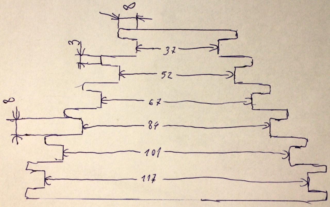

Van egy képem,amellyel gondom akadt.Konkrétan nem értem a méreteit.Az ebben a témában nyitott 2. oldalon tárgyalt sablon mérettel kapcsolatos összes képzeletemet lerombolta.Az alábbi rajzot egy tekercselő embertől kaptam,lerajzolta nekem hogy az a sablon amelyet legtöbbször ő használ,annak hogyan alakulnak a méretei. Viszont a rajzolt méretek nem egyeznek a fejemben a 2. oldalon említettel. Vagy csak nem értelmeztem jól a dolgot. Válaszotokat köszönöm! ![]() Üdv! A hozzászólás módosítva: Máj 31, 2016
Ez koncentrikus tekercseléshez sablon, neked koszorú tekercshez kell. Az izometrikus, mivel egyforma tekercsekkel rakod körbe a hornyokat. Készíthetsz egy darab sablont, és utólag összekötözöd a tekercsvégeket (tetszés szerint, akár Dahlandernek is).

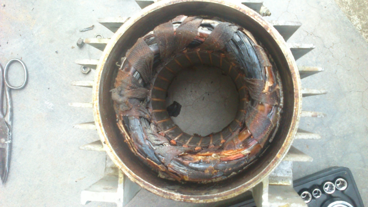

Van egy leégett 3 fázisú villanymotorom, amit meg szeretnék tekercselni. 1100W IMI 2840 1/min a főbb adatai. A típusszám már nem látszik teljesen valamilyen HZP. Tudnátok segíteni a tekercselésben? Ma sikerült leszednem a tekercset, amit megtudtam: 2db 0,54 huzal van párhuzamosan tekerve a menetszám 76, de egy horonyban 2 tekercs van és ilyen körkörösen haladt, sajnos nem tudtam, úgy lebontani, hogy a kötéseket is meg tudjam figyelni. A 76-os menetszám a 2db párhuzamosan összefogott vezetékre vonatkozik. Egy tekercs között 9 horony van (azaz ha beszámítom azt a hornyot is amiben a tekercs is benne van akkor 11 hornyot fog közre). Még nem volt szerencsém villanymotort tekercselni, pár alapdologgal tisztába vagyok, de a tekercselési módokat nem ismerem. Van egy másik villanymotor is ami szintén le van égve az egy 4 pólusú 750W motor az másképp van tekercselve és itt nem a 4 pólus kialakítására gondolok. Azt szépen sikerült kiszednem, le tudtam mérni mindent a tekercsek kerületét is, annál 3 különböző méret van, de a menetszám ugyan annyi. A gyors fordulatúnál ahogy saccolom egy méret van, de elég trükkösen vannak elhelyezve a tekercsek. Mellékeltem képeket értelemszerűen elnevezve, elsősorban a gyors fordulatúhoz kérnék segítséget, tippeket. A hozzászólás módosítva: Jún 21, 2016
Ne csinálj gondot ebből; a lassú ún. koncentrikus tekercselési mód (ezt könnyebb tekercselni, de többlépcsős sablon kell hozzá), a gyors ún. kétrétegű koszorútekercselés, kicsit más. Nincs semmi különös az elkötésekben: 1-1 fázis tekercseit sorosan kell kötni, minden fázison két tekercscsoport kell, egymással szemben. A horonyszigetelést cseréld, a sarkoknál gondos fedés (csinálj egy prespán tárcsát, ami a hornyoknak megfelel, arra menjen ki a horonyszigetelés).

Kiszedtem a tekercseket, az alsók tök feketék voltak szóval sajnos mindet cserélni kell. Egyébként amelyek még nem feketék el voltak olvadva egy bizonyos ponton a vastest után pár mm-rel kb. mintha csak biztosíték lett volna. A hozzászólás módosítva: Jún 23, 2016
Idézet: „el voltak olvadva egy bizonyos ponton a vastest után pár mm-rel” Testzárlat
Ahogy Józsi is írta "testzárlat", mert szűkre méretezték a tekercseket, és/vagy nem gondosan sarok-szigetelték a horonyvégeknél.
