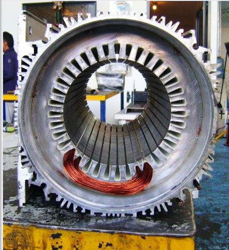

(#) Orbán József válasza Orbán József hozzászólására (») Máj 15, 2016 /
A neten találtam képet egy magyar oldalon, itt jól látszik, hogyan hagy helyet a tekercs a később mellé berakandó tekercsnek az első és a többi is.
A méretvételnél a huzallal sugár irányba indulunk, amíg teljesen ki nem kerüljük a mellette levő hornyot és ekkor kb. 5-6mm -rel a vastesttől elindulunk a másik tekercsláb helyére és ott ugyanilyen geometriával megyünk a horonyba. Mindkét oldalon ilyen legyen, aztán, ha összekötöttük a drótvéget, kivéve kifeszítjük újra, hogy a horonyban egyenesen feküdjön a méretvevő szál és újra berakjuk, meghajtjuk a kilépéseknél és finomítunk, ha kell.
A jó sablonnál a nagy tekercs méret már adódik, csak a legkisebbet kell mintázni.

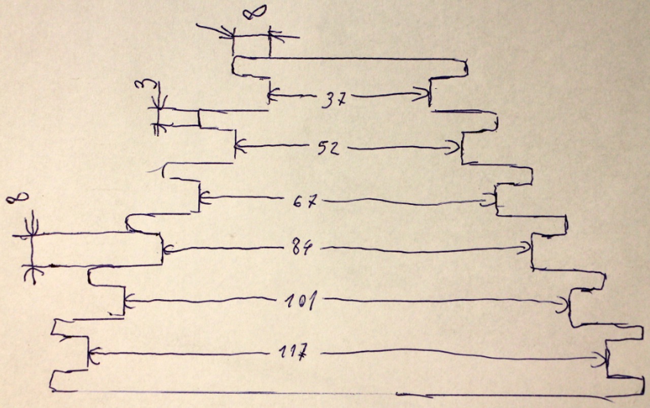

(#) suhanc92 hozzászólása Máj 29, 2016 /
Kérdésem lenne a motor tekercs sablonnal kapcsolatban,mégpedig az hogy minden méret tökéletesen értelmezhető számomra csak egy nem,mégpedig a vastagságuk,tehát arra értem hogy lehet 6-8-10 mm vastagságú lapokból készíteni,vagy ez nem lényeges csak papírforma?Ezt arra értem hogyha lapokból szeretném készíteni,nem esztergálással.Nincs jelentősége a tekercsek vastagságára?
Hogyha mondjuk példának egy 11-es sablont szeretnék készíteni,az tiszta sor hogy 11-22-33-44-55 stb..
de milyen széles maga a felület amire kerülnek a tekercsek?
Válaszotokat nagyon szépen köszönöm!
Jaj a képet pedig nem tettem fel..
(#) suhanc92 hozzászólása Máj 31, 2016 /
Van egy képem,amellyel gondom akadt.Konkrétan nem értem a méreteit.Az ebben a témában nyitott 2. oldalon tárgyalt sablon mérettel kapcsolatos összes képzeletemet lerombolta.Az alábbi rajzot egy tekercselő embertől kaptam,lerajzolta nekem hogy az a sablon amelyet legtöbbször ő használ,annak hogyan alakulnak a méretei.
Viszont a rajzolt méretek nem egyeznek a fejemben a 2. oldalon említettel.
Vagy csak nem értelmeztem jól a dolgot.
Válaszotokat köszönöm!
A hozzászólás módosítva: Máj 31, 2016
(#) granpa válasza suhanc92 hozzászólására (») Máj 31, 2016 /
Ez koncentrikus tekercseléshez sablon, neked koszorú tekercshez kell. Az izometrikus, mivel egyforma tekercsekkel rakod körbe a hornyokat. Készíthetsz egy darab sablont, és utólag összekötözöd a tekercsvégeket (tetszés szerint, akár Dahlandernek is).
(#) suhanc92 válasza granpa hozzászólására (») Máj 31, 2016 /

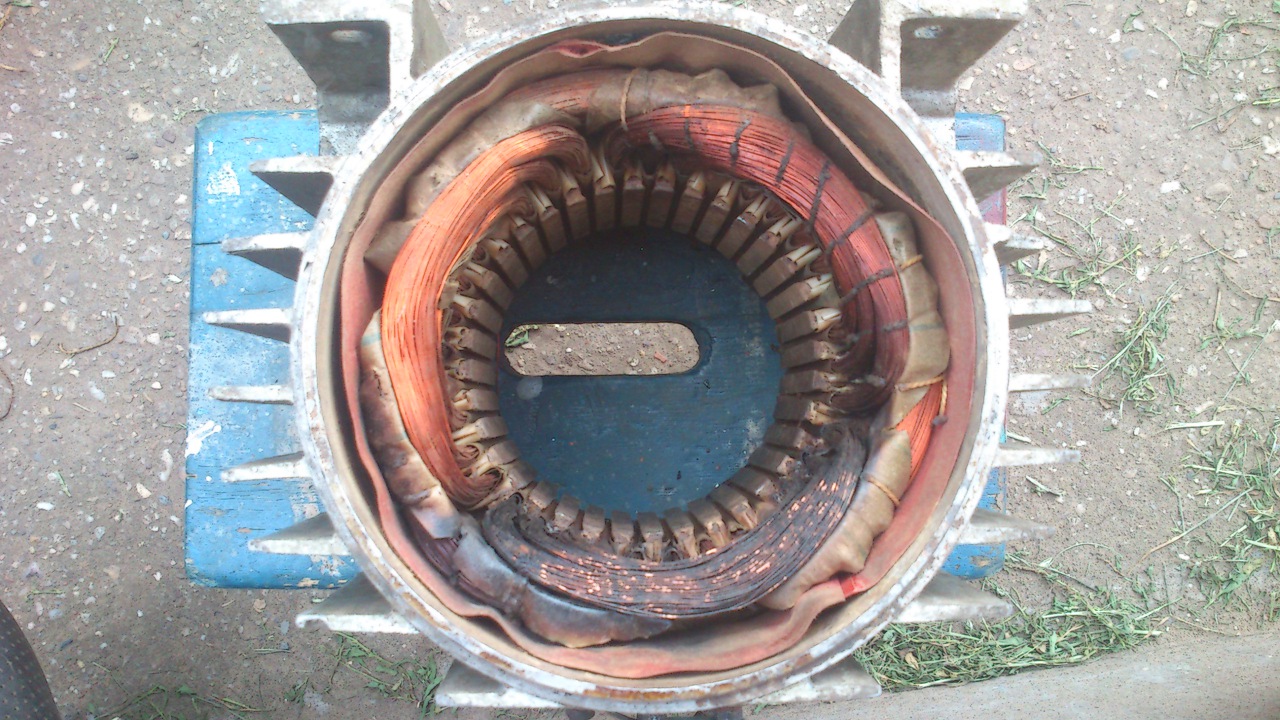

(#) c27 hozzászólása Jún 21, 2016 /
Van egy leégett 3 fázisú villanymotorom, amit meg szeretnék tekercselni.
1100W IMI 2840 1/min a főbb adatai. A típusszám már nem látszik teljesen valamilyen HZP.
Tudnátok segíteni a tekercselésben? Ma sikerült leszednem a tekercset, amit megtudtam:
2db 0,54 huzal van párhuzamosan tekerve a menetszám 76, de egy horonyban 2 tekercs van és ilyen körkörösen haladt, sajnos nem tudtam, úgy lebontani, hogy a kötéseket is meg tudjam figyelni. A 76-os menetszám a 2db párhuzamosan összefogott vezetékre vonatkozik. Egy tekercs között 9 horony van (azaz ha beszámítom azt a hornyot is amiben a tekercs is benne van akkor 11 hornyot fog közre).
Még nem volt szerencsém villanymotort tekercselni, pár alapdologgal tisztába vagyok, de a tekercselési módokat nem ismerem.
Van egy másik villanymotor is ami szintén le van égve az egy 4 pólusú 750W motor az másképp van tekercselve és itt nem a 4 pólus kialakítására gondolok. Azt szépen sikerült kiszednem, le tudtam mérni mindent a tekercsek kerületét is, annál 3 különböző méret van, de a menetszám ugyan annyi. A gyors fordulatúnál ahogy saccolom egy méret van, de elég trükkösen vannak elhelyezve a tekercsek.
Mellékeltem képeket értelemszerűen elnevezve, elsősorban a gyors fordulatúhoz kérnék segítséget, tippeket.
A hozzászólás módosítva: Jún 21, 2016
(#) granpa válasza c27 hozzászólására (») Jún 22, 2016 /
Ne csinálj gondot ebből; a lassú ún. koncentrikus tekercselési mód (ezt könnyebb tekercselni, de többlépcsős sablon kell hozzá), a gyors ún. kétrétegű koszorútekercselés, kicsit más. Nincs semmi különös az elkötésekben: 1-1 fázis tekercseit sorosan kell kötni, minden fázison két tekercscsoport kell, egymással szemben. A horonyszigetelést cseréld, a sarkoknál gondos fedés (csinálj egy prespán tárcsát, ami a hornyoknak megfelel, arra menjen ki a horonyszigetelés).
(#) c27 válasza granpa hozzászólására (») Jún 23, 2016 /

(#) Orbán József válasza c27 hozzászólására (») Jún 23, 2016 /
Szia! A 4 pólusúnál én megpróbálnám a szemmel jól láthatóan leégett tekercset kiműteni, kimérni a többit. Hátha meg lehetne úszni egy tekercs pótlásával...

(#) c27 válasza Orbán József hozzászólására (») Jún 23, 2016 /
Helló!
Kiszedtem a tekercseket, az alsók tök feketék voltak szóval sajnos mindet cserélni kell. Egyébként amelyek még nem feketék el voltak olvadva egy bizonyos ponton a vastest után pár mm-rel kb. mintha csak biztosíték lett volna.
A hozzászólás módosítva: Jún 23, 2016
(#) Orbán József válasza c27 hozzászólására (») Jún 24, 2016 /
„el voltak olvadva egy bizonyos ponton a vastest után pár mm-rel”
Testzárlat
(#) granpa válasza c27 hozzászólására (») Jún 24, 2016 /
Ahogy Józsi is írta "testzárlat", mert szűkre méretezték a tekercseket, és/vagy nem gondosan sarok-szigetelték a horonyvégeknél. Biztos, ami fix: kb. 1 cm-rel készítsd nagyobb kerületűre a sablonokat, mint amit a tekercs után méreteznél. El fog férni a pajzs alatt.
