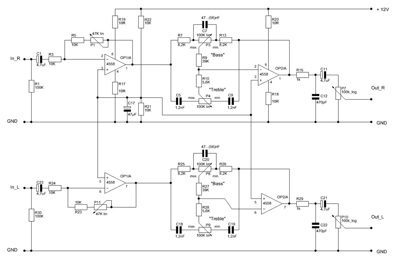

(#) metabo123 hozzászólása Máj 26, 2016 /
Ebben a hozzászólásomban található hangszínszabályzó kapcsolást átalakítottam egyszeres (szimpla) táposra. Kérdésem az lenne, hogy követtem-e el valami hibát, vagy ez így megépíthető?
Esetleg az alkatrész értékek szorulnak-e finomításra (feszosztót illetően)?
A hozzászólás módosítva: Máj 26, 2016
(#) pucuka válasza metabo123 hozzászólására (») Máj 26, 2016 /
Nem látok különösebb hibát, de a tápágakban levő 10 ohmoknak mi a szerepe? Szerintem feleslegesek. Esetleg a féltápfeszt megszűrhetnéd még egy 100 nF -dal is.
(#) metabo123 válasza pucuka hozzászólására (») Máj 26, 2016 /
Köszi a választ! Nos, jó kérdés mi a szerepe a 10 ohmosoknak (talán a két IC tápját szeparálja valami okból?? Hátha valaki meg tudja mondani). A féltápfesz kialakításnál a csatolt rajzot vettem alapul.
Igen, 100nF kerül a 47µF-al párhuzamosan, csak a rajzon ezt nem tüntettem fel.
(#) reloop válasza metabo123 hozzászólására (») Máj 26, 2016 /
Szia! A 4-es lábtól vedd el a 10ohm-ot, a 8-ast pedig hidegítsd 100µF és 100nF kondikkal.
(#) metabo123 válasza reloop hozzászólására (») Máj 26, 2016 /
Szia! (Igaz, igy kerül ténylegesen a gnd-re a 4-es láb) A 8-ason maradjon a 10 ohm, vagy felesleges?
