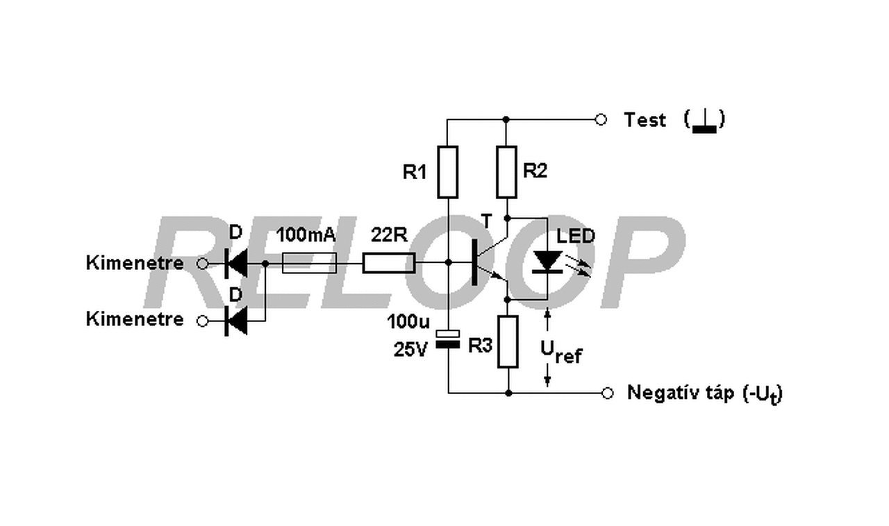

Szia! Egy kis segítséget szeretnék kérni tőled az alábbi áramkörrel kapcsolatban mert nem vagyok biztos a dolgomban. Ha jól értelmezem a mellékleteket akkor nekem +/- 45 voltra:
R1- 100k R2- 80k R3- 900ohm Ha tévedek kérlek javíts ki. A segítséget előre is köszönöm.
Szia! R2 8k, szabványosból 6k8 - 7k5 - 8k2 is megfelel.
Köszönöm a gyors választ ,akkor R1-R3 értéke jó csakR2-t néztem el.
tehát akkor: R1-100k R2-8.2k R3-900 ohm Ezekkel az értékekkel már próbálkozhatok vagy lehet hogy majd változtatni kell? A rajzon szereplő két (kimenetre) dióda az 1db végfok + és - negatív pólusára vagy pedig 2db végfok pl. + pólusára kötendő? Köszönöm szépen a segítséget. A hozzászólás módosítva: Dec 21, 2016
A rajz kétcsatornás erősítőhöz készült. A végfok - kimenete az maga a test. Jelezd, ha nálad nem így van, mert például hídkapcsolást használsz.
Hídkapcsolást használok, de arra gondoltam hogy a hidak egyik oldaláról venném a jelet tehát az egyik dióda menne a félhíd + kimenetére a Test a GND-re mert ilyenkor az a - kimenet, a -Ut értelem szerűen a negatív táp.De nyilván nem ilyen egyszerű mert kérted hogy jelezzem ha esetleg hídkapcsolást használok. A segítségedet előre is köszönöm.
Az egyik lehetőség valóban a két híd egy-egy tetszőleges kimenetének rákötése a clip áramkörre.
Ha felmerül annak a legkisebb lehetősége, hogy az egy csatornához tartozó két hídfél nem egyidőben éri el a kivezérelhetőség maximumát, akkor minden további nélkül négyre növelheted a diódák számát és figyelheted valamennyi kimenetet, mint az Alkotó kolléga míves rajzán a T8 környezetében látható. A hozzászólás módosítva: Dec 22, 2016

Én is megcsináltam ezt a Clip-áramkört az erősítőmhöz. A tápfeszültség +-33,5V és a diagrammok alapján az: R1=71k (6,8k+300ohm) R2=5,6k lenne, de 2,2kohm-ot raktam a LED árama miatt (beállítva 10,5mA-re a régi 5mm-es piros LEDhez méretezve, szépen világít ![]() R3=870ohm (820ohm+51ohm). Kipróbáltam: a bemenetre ráadtam a tápfesz negatív felét, szépen világít és még egyenlőre hangszóró nélkül, de villogni villogott szinte teljes hangerőn. És azt szeretném kérdezni, hogy jók így-e az ellenállás értékek vagy másikakat rakjak be? Köszönettel: Sándor
Üdv! Az ellenállások szemben sokkal kisebb az igény, az E12 értéksornál nem kell pontosabb egyik pozícióba sem. Az R3-mat lehet esetleg csökkenteni, ha rá tudsz nézni szkóppal és korainak észlelnéd a jelzést. Az R2 módosítása megemelte a rajta eső feszültséget.
Üdv! Bent a munkahelyen van szkóp, majd munkatársam segítségét kérve megnézzük.
Csak nem tudom, hogy kell pontosan erősítőt mérni. Gondolom a bemenetre valamilyen szinusz jelet kell adni valamekkora feszültséggel és a kimenetére kell a szkópot kötni és, ha a jelalak el kezd torzítani, azelőtt egy kicsivel kell a clip-led(ek)nek világítani. Erősítőm pedig ez az ALKOTÓ féle QUAD 405 lenne, ami +-33,5V-ról üzemel. Nem tudom ennek mekkora lehet a bemeneti érzékenysége. Köszönöm válaszát!
Az erősítőre műterhelést kellene kötnöd, melynek ellenállása közelítőleg akkora, mint a hangsugárzód névleges impedanciája. Erre egyrészt azért van szükség, mert a torzítás (szópon így mutat) bekövetkezése a terhelőáramtól is függ, másrészt maga a hangszóró károsodhat a tartós terheléstől. Megjegyzem az 1kHz 50-60W hallgatása se egy leányálom
![]() Mivel Quad405-ről van szó, melynek elég nagy a maradékfeszültsége, valószínűleg nem lesz szükség az R3 változtatására.

A hangfalak 8ohm-osak, akkor elvileg valamiféle 8ohm-os műterhelés kellene. Nem tudom jó-e így házilag pl.1,5-es vagy 2,5-es Cu vezetékből csinálni tekercset, aminek az ellenállása 8ohm?
Ha jól értem 1kHz-es sinus jelet kell ráadni az erősítőre. Jelgenerátor nincs nekem, de gondolom a számítógépre töltök le egy jelgenerátoros szoftvert, akkor az is jó lesz. Ha a műterhelés rá lesz kötve az erősítőre a szkóppal együtt, a hangerőt addig tekerem, míg a jelalak el nem kezd torzulni és előtte egy kicsivel kellene clip áramkört belőni. Még egy kérdés: a clip áramkört, hogyan tudom beállítani (melyik ellenállással), ha esetleg túl hamar, vagy túl későn kezd el világítani a LED? Köszönettel: Sándor

Az R3 értéket kell változtatnod. Elképzelhető, hogy 680Ω pontosabb jelzést fog adni.
1Ω 5W-os ellenállás nem volt a boltba. Összeraktam 6,8+1,2ohm-ból, amik 10w-sak. Ráadtam a számítógépről az 1kHz jelet, közbe nézve a szkópot és kb. 17v-nál kezdett torzulni a jelalak, a 2db clip LED viszont kb .16v-nál világított már. Szerintem jó lesz, ha nektek is, mert az ellenállások eléggé izzottak
Szép munkát végeztél. A jelzés így pont trendben lesz.
Akkor már csak helyet kell keresnem az erősítőben
![]() Köszönöm a segítséget!!! Üdv: Sándor

Sziasztok! Szia Reloop! Segítségedet szeretném kérni. Most készül 2 darab apex b500 as panel. A tápfeszültségem +-100V üresjáratban, ami 4 ohm esetén fog rogyni szerintem. Maga a kapcsolási rajzában a bemeneten lévő ldr (limiter rész), ha kötnék oda egy ledet akkor ugye lenne clip, de szeretném a te általad használt egy tranyos clip áramkört használni. Kérdésem az lenne, hogy milyen tranzisztort ajánlasz ekkora tápra, és ugye az ellenállás értékek. Tudom, hogy rengetegszer meg volt itt vitatva, hogy mit és hogyan kell, de nem szeretnék hibázni. Nagyon sokat segítenél ha kiszámolnád nekem az ellenállás értékeket amik szükségesek, hogy jól működjön a clip rész is. (A védelem pedig a skori féle koppanásgátló)
Szia Dávid! A limiter nem engedi a clippelést. Amit tehetsz, az éppen amit írtál, a D7-tel soros LED beiktatása, mely jelzi a limiter aktivitását.
Üdv, reloop!
Most találtam meg a clip áramkörödet, vissza kerestem az első közzétételig. Érthető a grafikon és minden egyéb más is. Kiszámoltam az ellenállásokat, de szkóp hiányában nem tudok torzítást mérni. A következőre gondoltam, hogy az működhet-e, hogy terhelt állapotban mérem a tápfeszt, mikor már torznak hallom mennyire esik a feszültség, majd ennek az értékéhez számítom az ellenállásokat. Ez idáig oké is gondolom, de próbaképp esetleg ha teszek egy ellenállást a - tápra amin annyi fesz. esik a -50V-ról, mint a teljes terhelt állapot és még mondjuk 2-3V ot leveszek belőle és ha itt világít elvileg élesben is működnie kéne a dolognak. Jól sejtem, vagy butaságot írok? ![]() |
