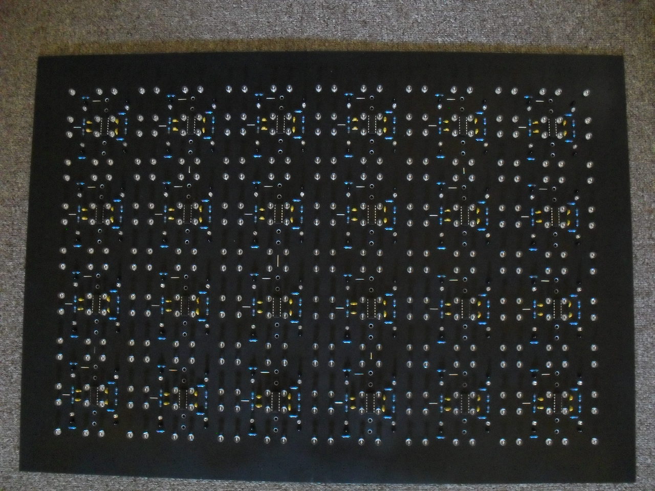

Készül a led asztal!

Valami ilyesmire!!
Mire lenne jó, jól néz ki, design elem, puccos. Mire jó a dísztárcsa a lemezfelnin?
