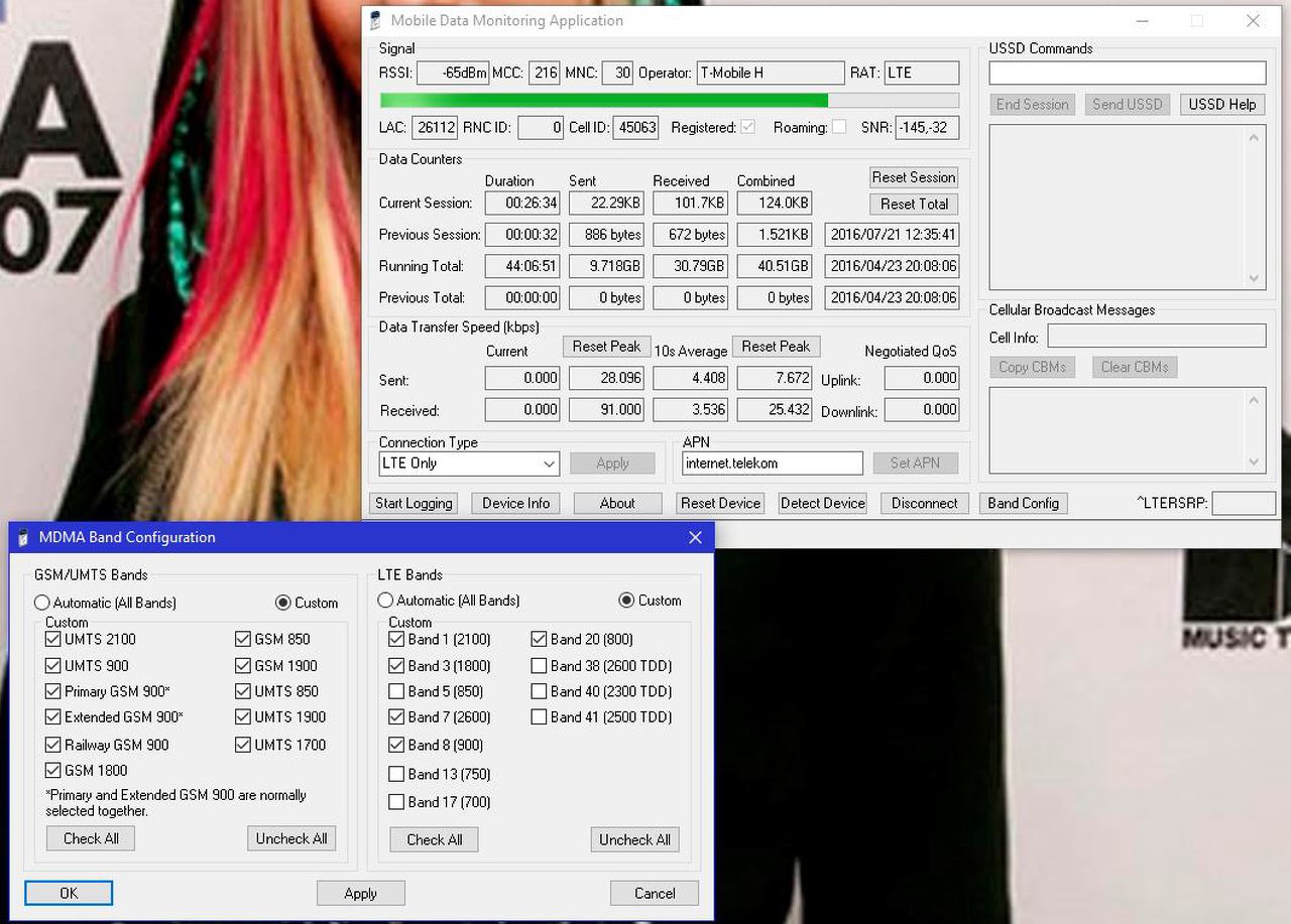

![]() Van egy ilyen program amivel én szoktam nézni, de ez csak usb stick és mobil wifi-vel használható.

Ezen a képen mi jelenti az éppen használt frekvenciát?
