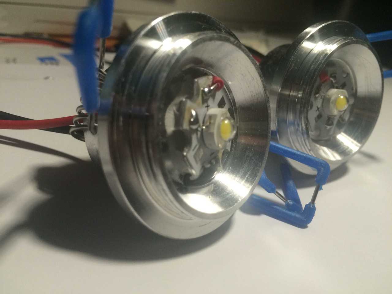

(#) HobbiEZs hozzászólása Szept 6, 2016 /
Szasztok!
1W-os LED-et tartalamzó kis lámpatestek kapcsán szeretném a segítségeteket kérni, mivel 2 év alatt a 4. megy tönkre, és a bolt nem is tudja cserélni, mivel nem forgalmazza már.
A mellékelt képeken látható, hogy miként is néznek ki a lámpatestek (lecsavart búra).
Úgy gondolom, hogy a hűtőborda szerepét maga az alumínium ház látja el. Látható, hogy az egyik lámpában a hűtőcsillag egyik fele teljesen elemelkedik a fogadó felülettől, viszont a másikon teljesen jól bent ül a helyén.
A meghibásodás egyébként úgy néz ki, hogy felkapcsoláskor először elkezdett felvillanni, majd egyből kialudt, aztán egy idő után már villanni sem villan. Ha közelről megnézem, magát a LED-et, akkor látszik, hogy nagyon halványan vibrálva dereng, de ez semmilyen érdemi megvilágítást nem jelent (búrában teljesen sötétnek látszik).
A kis fesz-driver-eket kipróbáltam, azok működnek (jó lámpatest rájuk kötve világít).
Az lenne a kérdésem, hogy érdemes lehet ezeket a lámpatesteket megtartani és egy másik hűtőcsillagos LED behelyezésével javítani, vagy kár kísérletezni, mert a hűtés lehet elégtelen? Ha érdemes, akkor milyen ragasztót ajánlotok (melyik gyártó, milyen fajta, ami kis mennyiségben is beszerezhető)?
Válaszaitokat előre is köszönöm!
(#) Allf válasza HobbiEZs hozzászólására (») Szept 6, 2016 / 1
Az utolsó képen látszanak a rögzítésre alkalmas furatok. Előfordulhat hogy takarékosság miatt már menetet sem vágtak bele... (M2 vagy M2,5 - típusfüggő) A legjobb megoldás a csavar és a hővezető paszta kombinációjának alkalmazása. A csavart körültekintően kell alkalmazni mert zárlatot okozhat (léteznek műanyag csavarok). Én már javítottam hasonló hibával ledes lámpákat. Led csere és csavaros rögzítés után hosszú idő óta kifogástalanul működnek.
(#) HobbiEZs válasza Allf hozzászólására (») Szept 6, 2016 /
Köszönöm szépen a nagyon gyors visszajelzést!
Megnéztem: az említett furatokban van menet.
Ezt nevezem - mai korunk csodálatos terméke! 50-100E h-t bírna a LED, de a két kis csavar hiánya (meg a ki tudja milyen csatoló ragacs) miatt kuka, alig pár órányi használat után.
Arról is tudnál írni, hogy milyen pasztát kellene használni (sima számítástechnikai, vagy valami más)?
Illetve még egy kérdés: a csavar feje hova fekszik fel, vagy kell valami leszorító műanyag darabka, ami áthidalja a hűtő-csillag 2 szárát, hogy a csavar feje tényleg le tudja azt szorítani?
