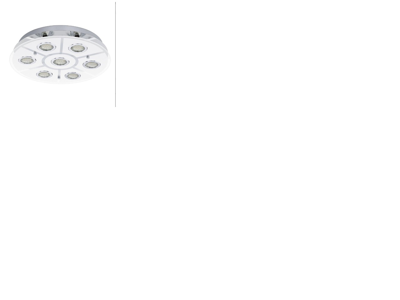

Szeretnék csinálni egy ilyen mennyezeti lámpát GU 10-es 3W-os ledekkel. Ebből kb 7 db-ot szeretnék mint a képen ami van. Beköthetek ennyit?,kell e hozzá még valami?(csak mert egy ufó lámpa burára az van írva hogy MAX 60W) A 3W-os led izzókra az van írva hogy"3 Wattos Led spot fényforrás ~ a hagyományos 35 wattos halogén spot izzó kiváltására alkalmas" így 245W-osnak felelne meg?-de csak 21W-ot fogyasztana? A fénye is lenne olyan mint egy 200 W-os égőé? Válaszokat előre is köszönöm! |
