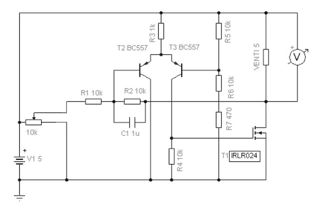

Akkor gondolom így. A poti 10K ami kapható könnyesen, meg már van egy csomóm is belőle.
Esetleg lehet az R1 akkor nem kell, hogy 10K-s legyen. De ezt majd megmondod, ha jól rajzoltam.
Amúgy valószínű 2 csoportra lesz osztva. A felső két veni egy ilyenen, és az 3. egy másik ilyenen lesz. Így külön tudom szabályozni, hogy mennyire fújja az orromba, és mennyire szívja ki a fejem tetején a levegőt.
Tehát ha a teljesítmény miatt aggódsz, akkor lehet 1/3 - 2/3 arányban lesz csak a terhelés. Elletve az egyik fajta venit .09W a másik meg 1.0W (nominal: 1.2W). Tehát még itt is lehet a terhelésen csalni.
Amúgy az fotoellenállás a normál kis ellenállásokat vettem: 0,6W. Ha kicsik, akkor kérlek jelezd, mert akkor veszek hozzá nagyobbat.

(#) proli007 válasza world-s hozzászólására (») Szept 16, 2016 /
- Az R1 mindenképpen kell,mert az az erősítő része. Jó lesz a 10k, mint írtam kissé csökken a linearitás, de nem vészes, főleg hogy egy ventiről van szó.
- Én ugyan nem aggódom, azt meghagyom neked.
- Miféle fotoellenállás? Vagy kevesebbet igyál, vagy hozz nekünk is, mert így nem értünk szót.. De ellenállás szempontjából itt nem sok igény van, szinte bármi jó. Ellenállások terhelése itt csak néhány mW.

(#) world-s válasza proli007 hozzászólására (») Szept 16, 2016 /
Bocs ott mást kezdtek írni, csak megzavartak. Nem fotoellenállás.
Nem baj ha nem teljesen lineális. A lényeg, hogy vég helyzetben ha kell, a közel teljesen 5v-ot rá lehessen adni a ventire.
Az áramkör erősítése, Au=-1*(R2*R1). Vagy is ha az R1-et mondjuk 9,1kohm-ra választod, akkor meredekebb lesz a görbe, vagy is lesz egy kis "talpa" alul felül. Avagy nem kel 0-ra lemenni, hogy a kimenet 0V legyen, és 100%-ra hogy elérje az 5V-ot.
A 0,5V-tól nem fog a venti tönkremenni, (meg várhatóan forogni sem) csak éppen fogyasztani feleslegesen. De ha az arduino vezérli az egészet, akkor az nem lehet gond, mer mikor elindul egyből akkora PWM értéket (vagy potit) adsz ki, amikor már forogni tud.
(#) world-s válasza world-s hozzászólására (») Szept 16, 2016 /
proli007!
Megépítettem, de egyenlőre semmi.
A IRLR024 G-re 0 volt megy.
Mit nézzek meg, hogy kiderüljön miért nem megy?
Leginkább azt, hogy a kapcsolási rajznak megfelelően készítetted-e el. HA nincs a bemenetére kötve semmi, akkor 2,5V-ot kellene a ventilátorra adnia.
Egyenlőre többször átnéztem, de jónak tűnik. Feltöltők egy képet, de nem tudom mennyire lesz látható.
A bemeneten a +5V van rákötve, egy 500 ohmos potin keresztül.
1
A lábkiosztást innen néztem:
BC557 (az 1K-ra ha szembe van a felirat, a jobb oldali láb van)
IRLR024
Ez elég kusza-busza hogy el lehessen rajta igazodni. Ráadásul nem tudni hová mennek a drótok. De úgy látom, hogy az R5-R6-R7 osztó, nem úgy csatlakozik a T3 bázisába ahogy kellene.
Épp berajzoltam PAINT-tal hogy van kötve, és jelezzem, hogy jó.
De valóban benéztem.
PWM-re rákötöttem.
És most megy.
Bár érdekes.
255-211-ig állítható kb.
Onnantól beremeg. De érdekesen.
Forog, majd megáll kicsit később, és beremeg, majd, felpörög, magasra, majd visszább áll a fordulat, majd megy, és utána megint beremegve megáll.
Mintha valami kisülne, meg töltődne.
215-ös értréktől talán stabil.
Potival nagyságrendekkel lentebb tudtam venni fordulatban, mert bár lentebb megy, de még elég jól pörög ami az arca fújás szempontjából még nem olyan sok.
Abban még nem vagyok biztos, hogy nem -e még mindig 5 helyett 1khz- megyek PWM-ben
(#) world-s válasza world-s hozzászólására (») Szept 17, 2016 /
62500.00 Hz-re tettem, akkor 195-ig tudok lemenni.
Ekkor 196-nél gyorsan pörög még,majd 195-nél hirtelen nagyon lassan. Majd 5 másodperc után 10 másodpercig megint gyorsan, majd újra lassan.
Ez mi lehet?
Ui:
Ha az áramkörödbe potit teszek, akkor jóval kisebb fordulatnál de ugyanez a jelenség.
A hozzászólás módosítva: Szept 17, 2016

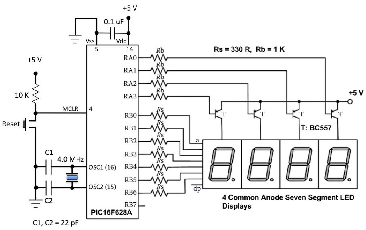

(#) attika hozzászólása Szept 17, 2016 /
Ennél a kapcsolásnál az anódra miért kellenek a tranzisztorok ha a szegmensekre csak egy ellenállás van kötve??
Logikai nulla van a kimeneten és a tranzisztor kapcsol rá +5V-ot vagy van más oka is?
MB40100V2-ventivel le tudok menni 115-re is menni.
Itt jóval kisebb a fordulat.
Szinte tökéletes.
Rátettem mint a két ventit:
Akkor a másikat (KF0410S5H-R) is 150 PWM-re le lehetett vinni.
Sőt a MB40100V2 levétele után 150-en hajlandó volt menni a KF0410S5H, de emelve a PWM-et 170-től megáll, és 210-is csak max remeg a KF0410S5H.
Ha vissza rakom mellé a MB40100V2-et, akkor a KF ezen tartományban is megy, de néha megáll és beremeg.
Most már teljesen nem tudom ez mitől függ...
Mondtad alap esetben is megy fesz a ventire: 2,5V
PWM=0-nál megmértem, és 1,24V megy a ventire. Akkor ezt le kéne kapcsolni valahogy nem, hogy ne ne fogyassza a Power bankot. Ezt egy újabb arduino lábbal tudom csak megcsinálni, és egy újabb elektronikával, vagy valahogy ennék a kapcsolásnál is meg lehet oldani?
(#) Tasznka válasza attika hozzászólására (») Szept 17, 2016 /
1: A tranzisztorok azért kellenek,mert maga a kontroller nem bírná el a teljes kijelző áramát.
2: Igen akkor fog menni az adott szegmens,ha 0V-ra van húzva ,és a hozzátartozó tranzisztor bázisa is.
