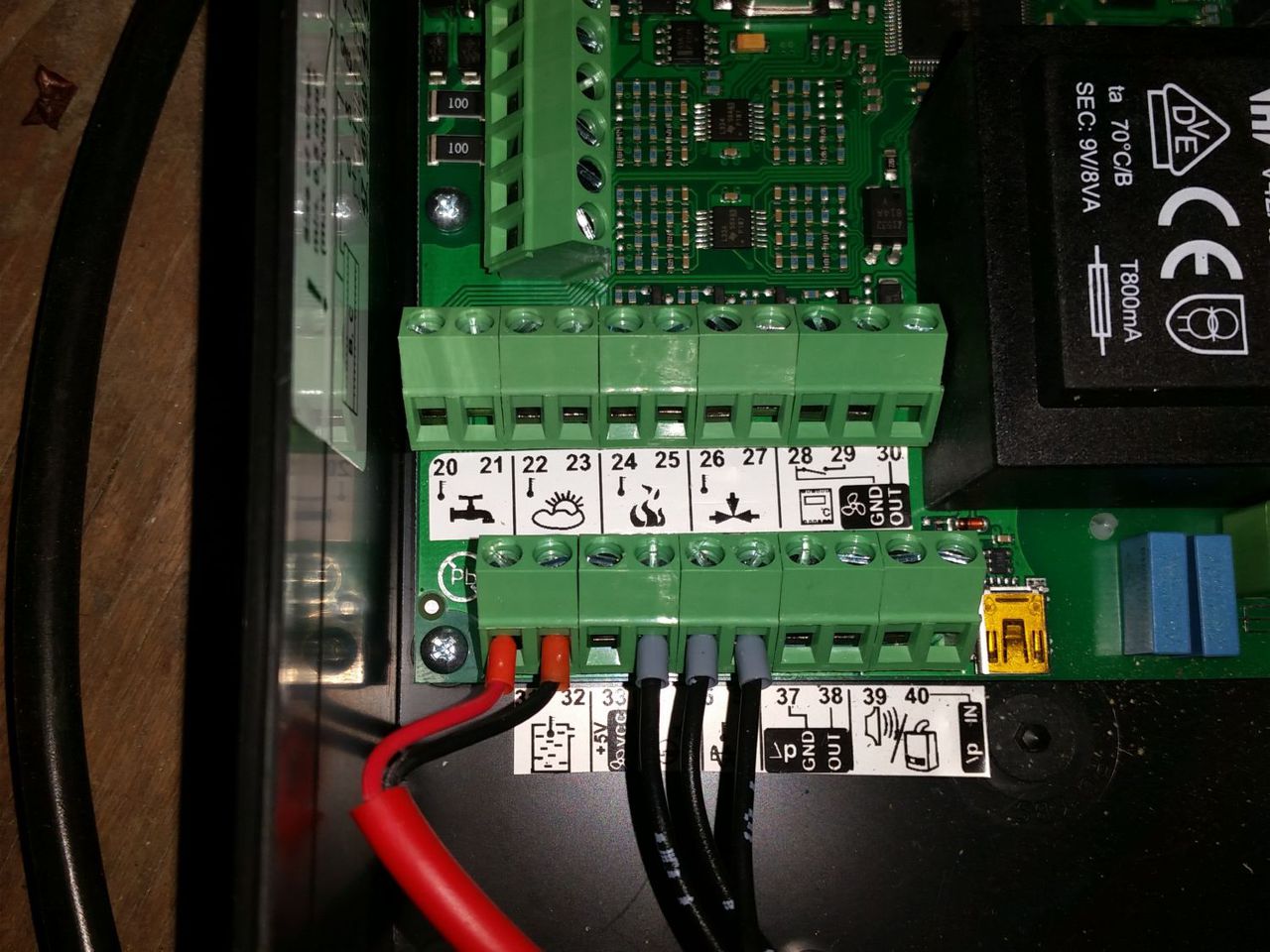

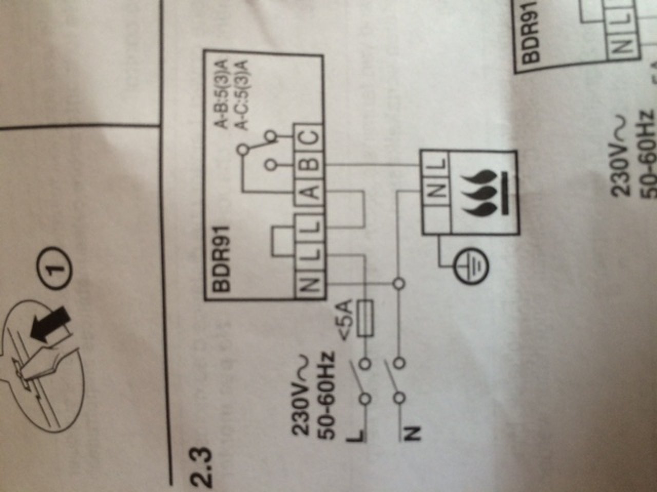

Egy Vaillant VUW 242-3-as kazánhoz szeretnék egy Honeywell BDR91 relé modult kapcsolni. A BDR91-es bekötési útmutatójában szereplő bekötést próbáltam megvalósítani. A kazánban a VRT320-as termosztát 7-8-9-es pontjait lekötöttem, a 3-4 rövidzárat kivettem, és a 3-asra az L a 4-es re az N vezetéket kötöttem. A termosztátot a mellékelt fotó szerint kötöttem be (kazán L a B-re, kazán N az N-re, A és L összekötve a BDR-ben), de teljesen mozdulatlan minden. Volt kérdés ebben a témában korábban is a fórumon, azokat olvasva nem jutottam tovább sajnos. Tudnátok segíteni, hogy is kéne ezt?
(#) zoszka válasza zabrakt hozzászólására (») Szept 25, 2016 /
Aazta... Hogy sikerült kisilabizálni ezt a bekötést? Szerencséd van, hogy totál rosszul kötötted be és emiatt a vezérlés nem nyekkent meg.
(#) zabrakt hozzászólása Szept 25, 2016 /
A kazán úgy tűnik, még működik... A kazános fotó a VRT320-as bekötése. BDR-nél a 21V-os bemenetek lekötöttem, és a BDR a korábbi piros hurkos két pontra ment. Vagyis inkább nem ment...

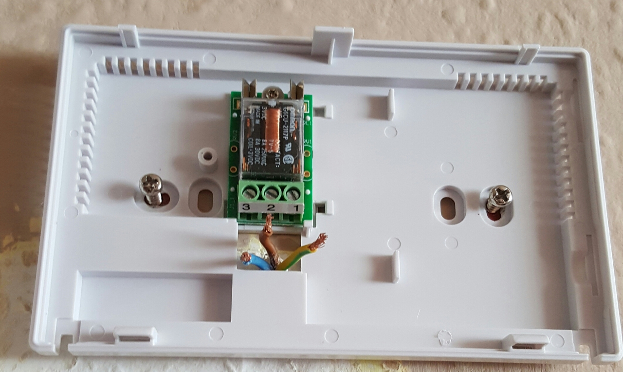

Nagyon kéne a segítségetek! Leszögezném, hogy teljesen laikus vagyok, bár szerintem ez az írásomból is kiderül! A régi tekerős termosztátot cserélném digitálisra! Kértem árajánlatot szakembertől, akinek sikerült kiszámolnia hogy 22 ezer forintért lecseréli! Szfváron ilyen drágán dolgoznak! Egy coomputherm q7-es az új készülék, de bekötéssel bajban vagyok!
Ez a régi bekötése!Meg tudnátok mondani melyik vezetéket hova kéne kötnöm? Az ujjon 3 bemenet van!
(#) kadarist válasza hkgabor hozzászólására (») Okt 5, 2016 / 1
Ez neked is szól: Bővebben: Link. Tehát az N-t nem kell bekötni.
