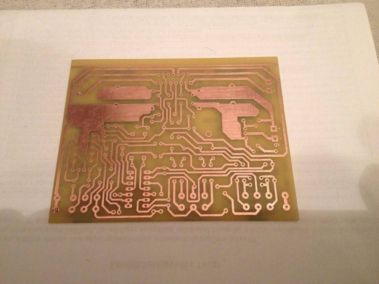

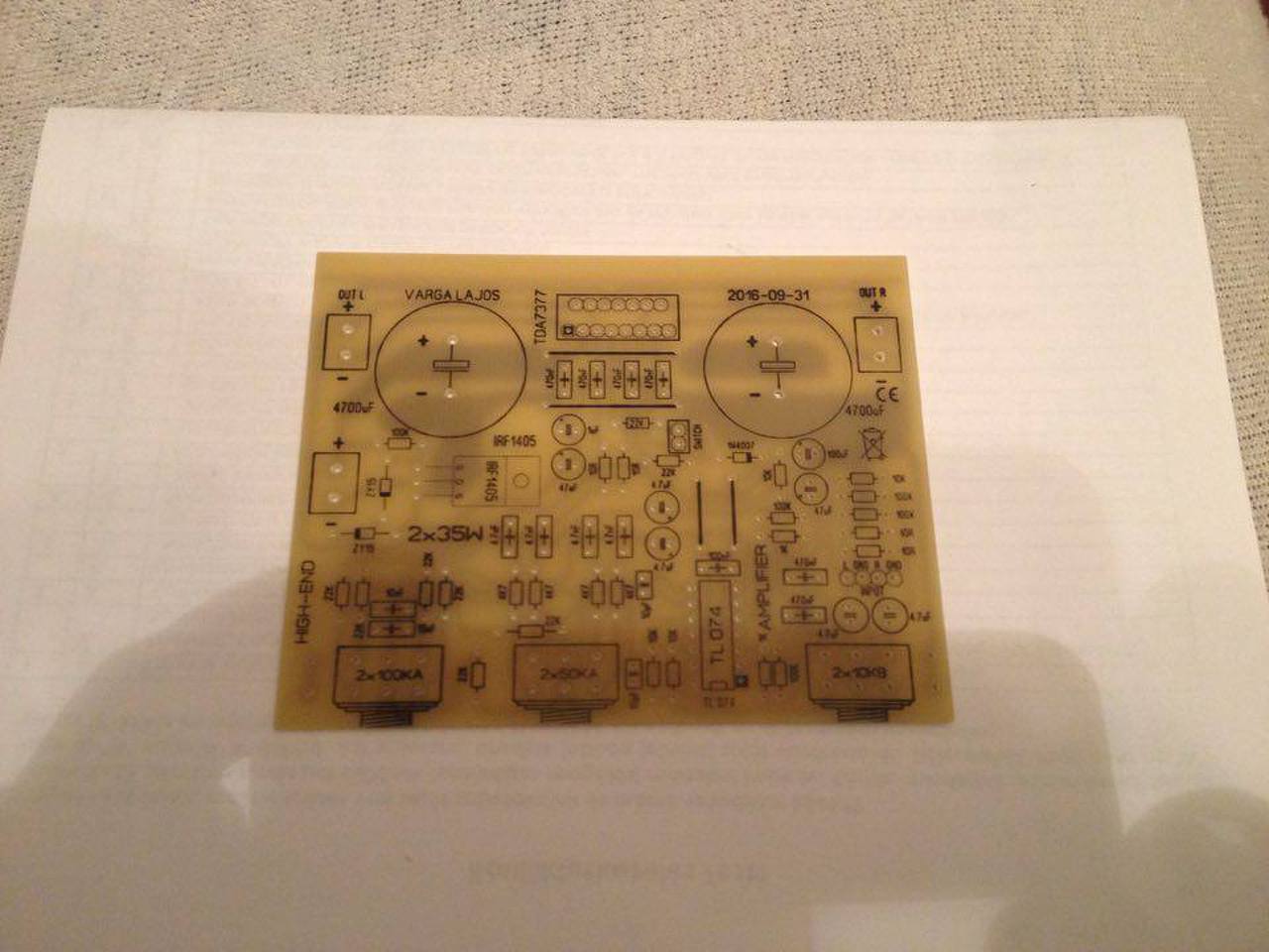

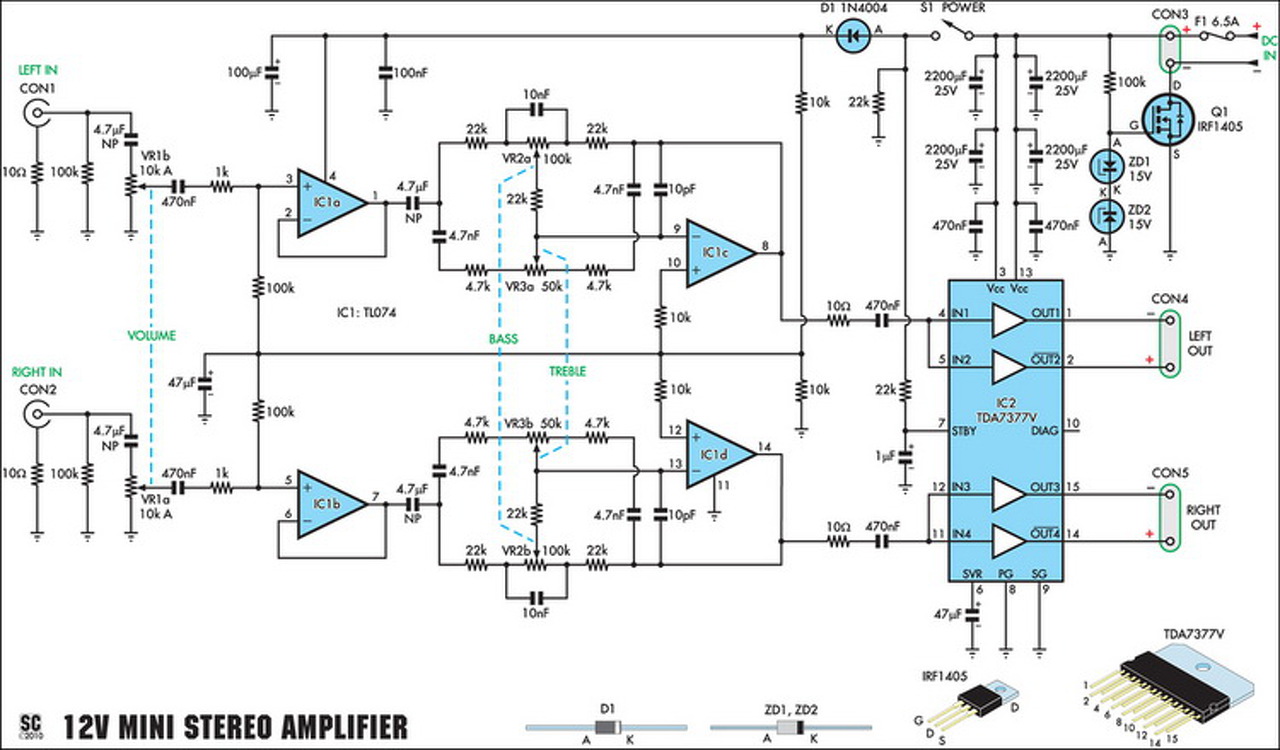

(#) lajos1969 hozzászólása Okt 2, 2016 /
Ilyen fetet nem találok /IRF1405/ Milyen lenne jó helyette? Talán ez jó lenne? IRL7313
A hozzászólás módosítva: Okt 2, 2016
(#) lajos1969 válasza lajos1969 hozzászólására (») Okt 2, 2016 /
Boci elírtam IRL3713!
(#) zsozso72 válasza lajos1969 hozzászólására (») Okt 2, 2016 /
https://www.hestore.hu/search.php?q=irf1405
Én találtam,és van belőle raktáron.
(#) lajos1969 válasza zsozso72 hozzászólására (») Okt 2, 2016 /
Köszi, van a HQ-nál is, de itthon is van egy pár fajta ha nem muszáj akkor nem rendelnék egy db fetet. Már minden be van ültetve csak ez hiányzik.
(#) Kovidivi válasza lajos1969 hozzászólására (») Okt 2, 2016 /
Ki is hagyhatod, ha a tápfeszültséged nem megy 18V fölé. Ez csak védelem a feszültség tüskék ellen.
(#) tothbela válasza lajos1969 hozzászólására (») Okt 2, 2016 /
Ez a fordított tápfesz ellen véd. Olyan mint egy dióda, csak nem esik rajta 700 mV. Végső esetben egy IRF540 is megfelel, de jobb, ha az RDSon ellenállás minél kisebb. Ha akkuról használod, nem hagynám el, mert ezzel elkerülhető a fordított táp miatti füst.
(#) lajos1969 válasza tothbela hozzászólására (») Okt 2, 2016 /
Köszi szépen! Az IRL3713 jó lenne bele? Most ez van kéznél!
(#) lajos1969 válasza Kovidivi hozzászólására (») Okt 2, 2016 /
Még egy kérdés a bemeneten egy 4.7µF bipoláris kondi van sima 4.7µF/50V-ot be lehet tenni? Ha igen a polaritása, hogy legyen?
(#) Buvarruha válasza lajos1969 hozzászólására (») Okt 2, 2016 /
Nem lehet oda akármit tenni, ráadásul a hangminőség érdekében fóliakondit használj, ég és föld a különbség a fólia és a bipoláris elkó között.
Jó. A lényeg, hogy az esetlegesen fordítva rákötött feszültséget -30V-ig tűri.
Az a 4,7µF-os kondi csak azért van, hogyha a bemenetre menő jel tartalmaz valamekkora DC komponenst (álltalában nem tartalmaz, de ritkán előfordul), a hangerő potin ne legyen egyenfeszültség. Az ugyanis a poti tekergetésekor sistergés formájában jelenhet meg a hangban. Főleg, ha már kissé kopottas a poti. Ha rövidzárral helyettesíted azt a 4,7µF-ot, akkor sem követsz el nagy bajt. Talán még jobb is.
(#) lajos1969 válasza Buvarruha hozzászólására (») Okt 2, 2016 /
Most épp csak 1UF MKT /ami be is fér/ van fóliában az is jó oda?
Akkor most elektrolit kondit berakhatok? Ha igen milyen polaritással?
(#) steelbird válasza lajos1969 hozzászólására (») Okt 2, 2016 /
Hagyd már ki, nem kell bele. Más cuccokban sem nagyon tesznek oda kondit.
Akkor tegyél majd bele, ha hangerő tekergetés közben recsegne a poti.
(#) lajos1969 válasza steelbird hozzászólására (») Okt 2, 2016 /
És ha recseg majd a poti, akkor milyen polaritással rakjam bele a kondit?
Attól függ, milyen polaritással kapja az egyenfeszültséget. Az pedig attól, hogy amit rákötsz, abból mi jön ki. Egyenfeszültségnek nem illik jelforrásból kijönni a kimeneten, de ha mégis akarsz tenni oda a poti elé kondit, akkor tegyél polarizálatlant, amilyen a rajzon van.
Az az 1 µF a 10kohm-os potival 16 Hz-en törik -3dB-en. Tehát a -3dB-es alsó átviteli töréspont 16 Hz-re adódik. Ha midenképpen akarsz tenni bele kondit, ezt nyugottan berakhatod. A DC komponens, ami a kimeneteken nagy ritkán előfordul, az az esetek többségében a negatív tápföld miatt pozitív. Tehát ha mégis elkót szeretnél tenni a bemenetre, akkor a poti felé menő lába legyen a negatív. Én több mint 30 éve foglalkozok hangtechnikával, és mindössze egyszer találkoztam egy kínai USB-s "hangkártya" kimenetén egyenfeszültséggel. Nem fért bele a kondi a házba, aztán a kis rizsevő áthidalta. Tehát ez az egy kivétel volt idáig. De én kihagynám. Sima átkötés.
