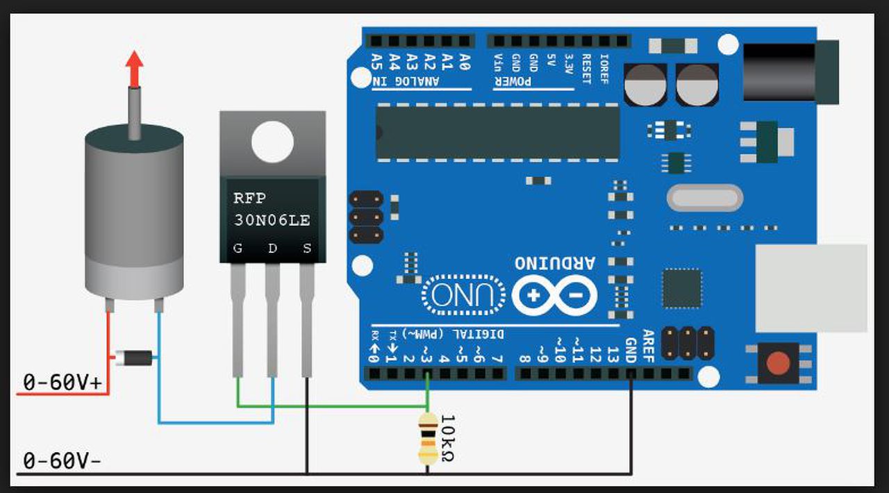

(#) mechanika hozzászólása Okt 4, 2016 /
Mi a pontos funkciója a képen szereplő diódának?
(#) zolika60 válasza mechanika hozzászólására (») Okt 4, 2016 /
A villanymotorban képződő feszültségtől védi az elektronikát.
