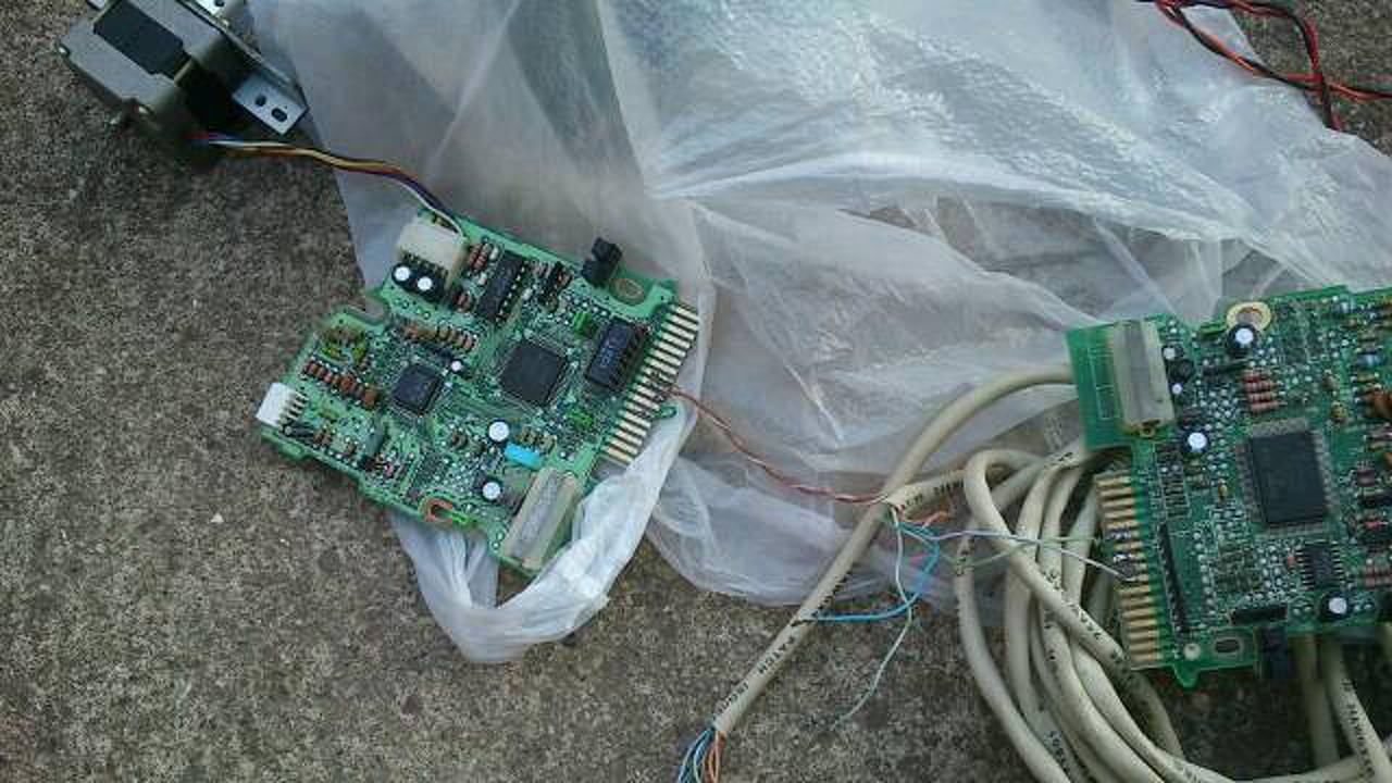

Szia.Holnap lefotózom,nekem van kettő nagy floppy-m így össze rakva.

Itt vannak az ígért képek,Ez step/dir rendszerű És ha a motor bemenetéhet teszek tranyókat,akkor nagyobb motort is rá tudsz akasztani. Így ez vezérelhető Mach3-al is
Remélem segíthettem.
