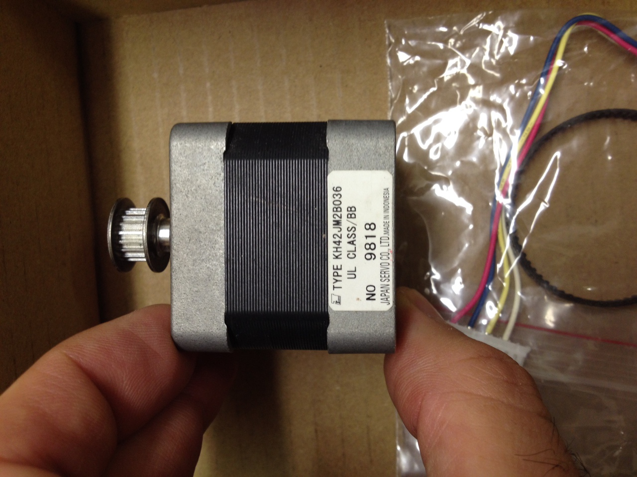

(#) atter82 válasza Pali79 hozzászólására (») Okt 26, 2016 /
Szia,
Ezeket sikerült szereznem, elvileg 600 lépés / fordulatosak.
Tudnál velük dolgozni?
Köszi,
Attila

(#) Bakman válasza atter82 hozzászólására (») Okt 26, 2016 / 1
Ez a léptetőmotor vezérlő: Bővebben: Link és egy mikrokontroller könnyen megoldhatja a kérdést. Azt nem tudom, hogy a kontroller honnan fogja tudni, hogy a fordítónak merre kell állnia.

(#) Pali79 válasza atter82 hozzászólására (») Okt 26, 2016 / 1
Szia! Persze, de igaza van Bakman kollégának, kell egy meghajtó. Vagy olyan amit linkelt vagy egy ULN ha egyszerűbbet akarsz.

(#) Massawa válasza atter82 hozzászólására (») Okt 27, 2016 / 1
Elöször azt kell eldöntened, hogy hogyan akarod vezérelni. Hány állás lesz egy fordulat, és pl. egy impulzusadoval (tekerö) hány allást tudsz választani (hány lépés azon 360 fok). A mezei impulzusadok ritkán tudnak többet mint 24-t. ( ha valaki tud finomabbat kivele). Igy az elektronikus áttétel egy 96 lépesü motorhoz 1:4, azaz a proci minden bemeneti jelhez 4 jelet ad ki.
Egy másik megoldás egy apro 2 + 2 számjegyü display ami mutatja a kivánt állást és a valosat. A felsön beállitod valamivel hogy mondjuk a 12.állásba kell menni az also meg odaviszi a motort.
Ha rendelkezel jo mühellyel akkor készithetsz egy megfelelöbb, méretre szabott impulzusadot is.
Az egészhez tartozik majd még egy nullázo gomb, amit a bekapcsolás alkalmával meg kell nyomni és a motort addig forgatja a proci amig el nem ér a 0 állásba. Erre külön érintkezö (optokapu) kell.
