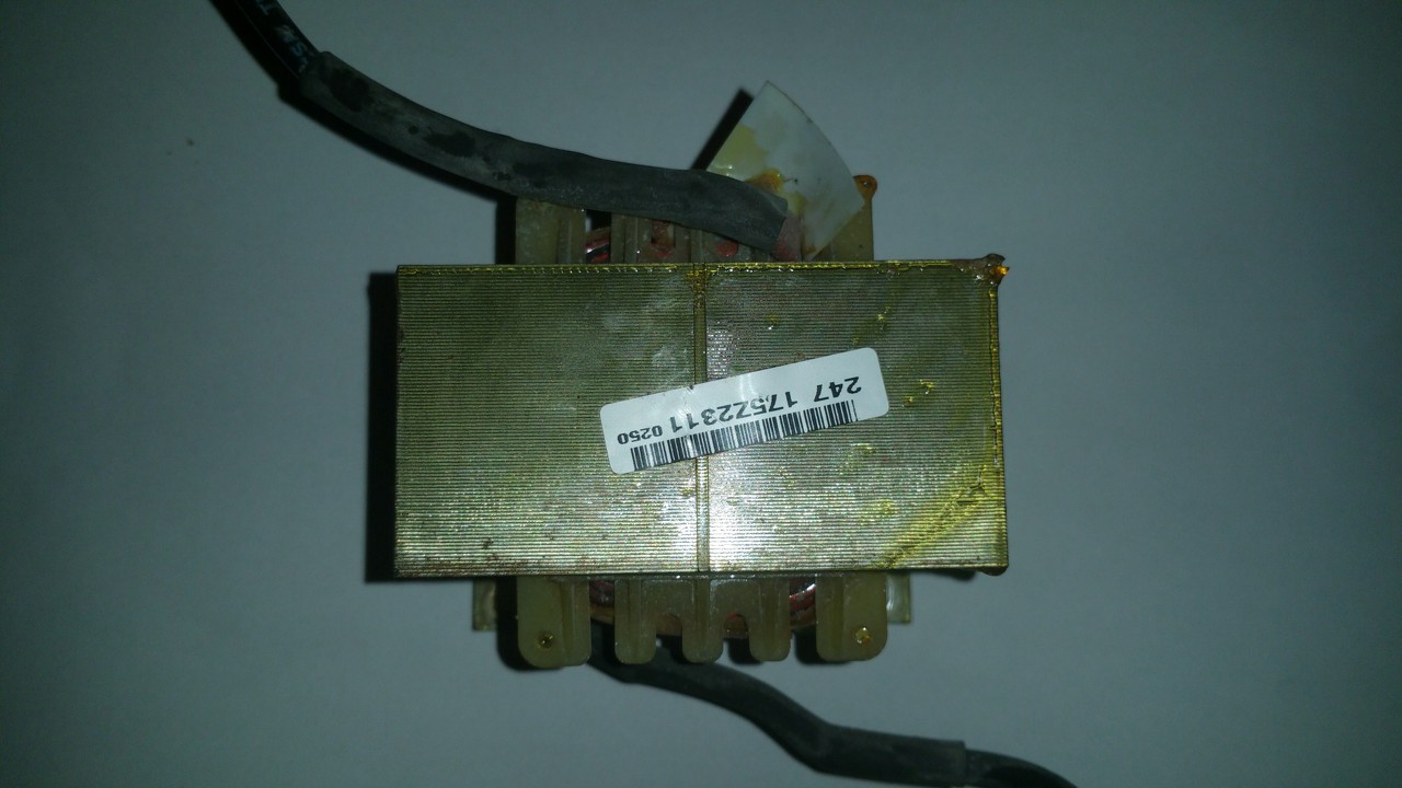

(#) pcmaster90 hozzászólása Nov 2, 2016
Sziasztok! Mi a véleményetek erről a vasról ,kimenőnek vajon megtenné a dolgát?
Ahogy elnézem s mérem a vaskeresztmetszet 10.75cm2
EL84 SE-hez kellene 4 valamint 8 Ohmos impedanciájú hangszóróhoz .Ha van ötletetek esetleg hozzászóllás ,meglátás ,vélemény vagy bármi ami segít a tekercselést és számitást illetően azt szivesen fogadom! Amugy ez egy pontosabban 2 darab villanyszekrényből bontott folytótekercs
egy oldalról lemezelve !
(#) Orbán József válasza pcmaster90 hozzászólására (») Nov 2, 2016
Szervusz!
Részemről nem ajánlom...Meessze nem alkalmas közepes hangzáshoz sem.

(#) Mate78 válasza pcmaster90 hozzászólására (») Nov 2, 2016
Én nem vesződnék vele.Pláne, hogy össze is van heggesztve.
(#) granpa válasza pcmaster90 hozzászólására (») Nov 2, 2016
Hálózati trafónak még jó lehet, ha szét tudod rendesen vágni. Vastag a lemeze, nem kimenőnek való.
(#) mofesa válasza pcmaster90 hozzászólására (») Nov 2, 2016
Hagyd meg fojtónak. Veszett idő ennek a szétszedése, nem fog menni. Egy impregnált trafót is nehéz szétszedni, pláne ezt, hogy még össze is hegesztették. Keress olyat, amit könnyen szét tudsz szedni.
