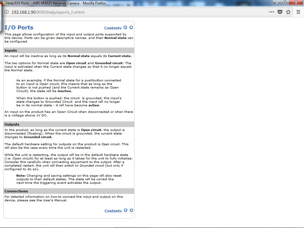

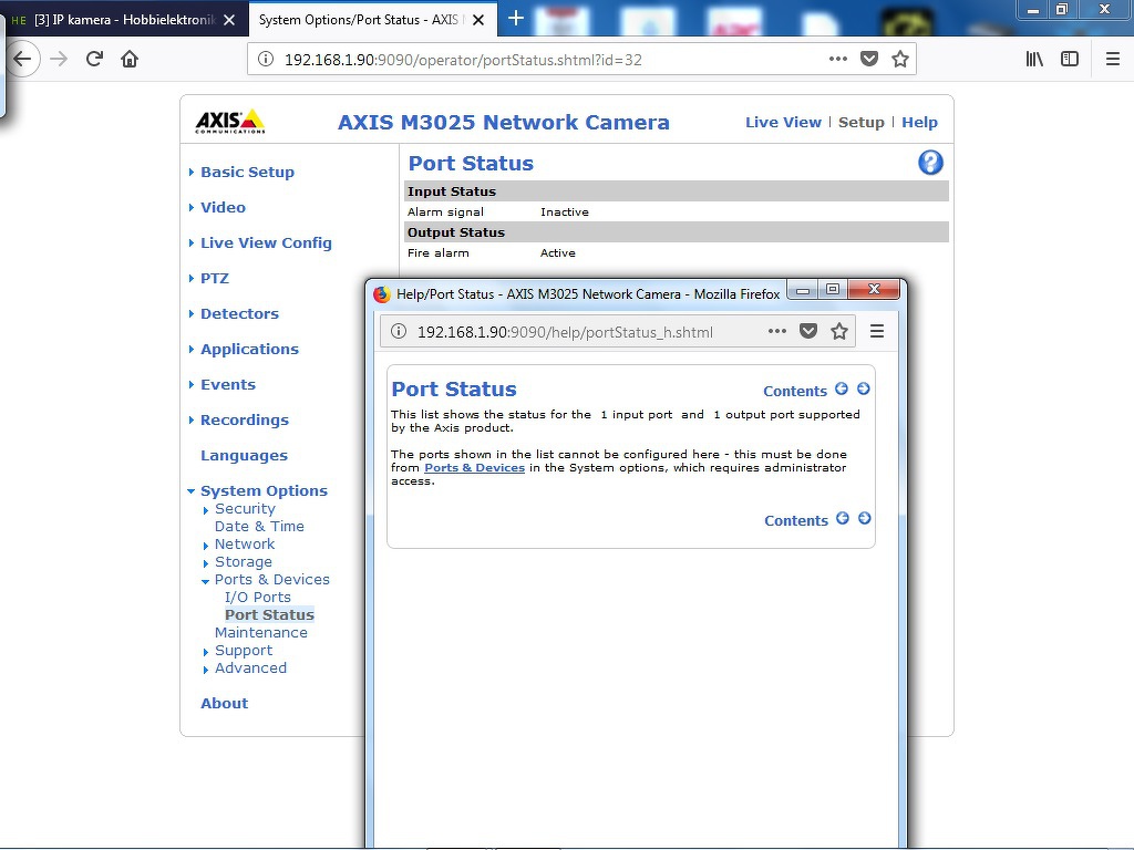

Axis kamera szkripteléshez ért valaki? Szeretnék egy olyan szkriptet, ami a kamera újraindításakor küld egy be parancsot az "output"-ra. Elvileg ennek alapból így kéne lennie, de sehogy nem sikerül elérnem.

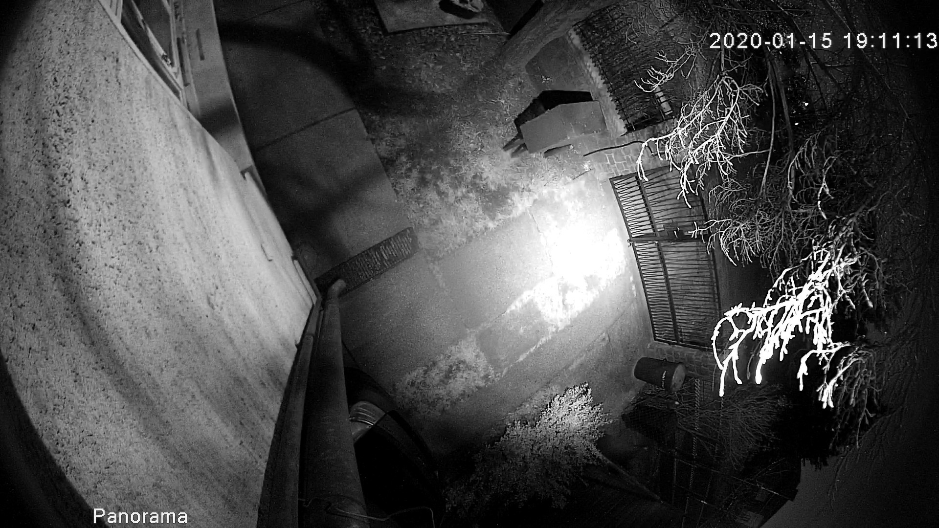

Arra is figyelj, hogy éjjel nem árt neki a fény. Az infra elég, de a 10-20m távolság már akkora, hogy a saját infravetője nem lesz elég hozzá, érdemes kiegészítővel megtámogatni.

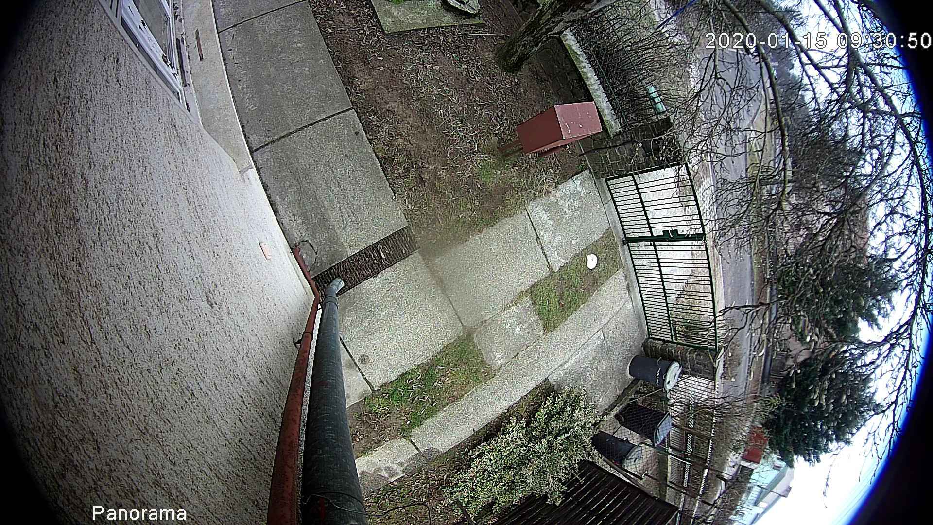

Ez fullHD Ez halszemoptikás Ez meg infra fényvető A halszemoptikásnak kell éjjel a kiegészítő fényforrás, mert nincs sajátja. Ezeket a kamerákat már több helyre is felraktam, van ahol a sima 720p változat volt fent három évig, s utána cseréltem kb. három éve 1080p-re. Amit kell, teljesen jól látni velük (rendőrségre+bíróságra is lett beadva felvétel és bizonyító erővel bírt). Ha nem az elszálló legyek hátán akarod a szőrt számlálni, akkor ezek a "vacakok" 6-8000Ft körül évekig bírják a strapát. Amire oda kell figyelni, az az elhelyezés. Pl. nekem egymástól kb. 22-23m-re egymással szembe fordítva van kettő felrakva. Természetesen éjjel belevilágítanak egymás képébe, viszont ez a fénymennyiség nem sok, inkább csak egy fényes pontot lehet látni ahol a másik kamera van. Persze ehhez az is kell, hogy ne közvetlen egymást nézzék, nekem mindkettő úgy van beállítva, hogy a másik infrája a kép szélére essen, így nem zavaró, s látni amit kell. Viszont van, ahol akárhogy állítom, nem lesz jó, mivel jobbra tőle magas fák vannak, szemben pedig a kaput nézi, ami viszont nincs árnyékban. Na ezeknek a dinamikatartományuk nem akkora, hogy át tudják fogni nyáron ezt a durva különbséget, így vagy a fényeshez állítom, vagy az árnyékhoz, meg ugye az se mindegy, a falból mennyit lát ilyenkor... Érdemes egy skiccet készítened a házról (de legalább körbejárni kamerás szemmel nézve) és kitalálnod, hogy mit szeretnél figyelni, majd ahhoz megálmodni a kamerák szükséges látótartományát. Az se mindegy, hogy mekkora fókusztávolságút veszel, hiszen egy 2.8mm-es jóval nagyobb látószöggel fog bírni, mint egy 6mm-es, amivel viszont távolabb tudsz fókuszálni. Érdemes lehet akár a belinkelt panoráma kamerákban is gondolkozni, ha olyan helyre kerül (csatoltam képet róla - nem ártana megtakarítanom ). Még egy előnyük van ezeknek - ha megdöglik az alaplapjuk, akkor ~10$ beléjük egy új és piszok egyszerű cserélni! Ha pl. villámcsapott kamerához jutsz, akkor nem nagy cucc beléjük rakni és még olcsóbban kijöhetsz... Nekem sikerült régi villámcsapott - analóg - kamera fémházához jutnom (kaptam az egyik barátomtól ajándékba), s abba átültettem annak a kamerának a belsejét, amelyik lepottyant az aszfaltra a negyedik emelet tetejéről - azóta is működik |
