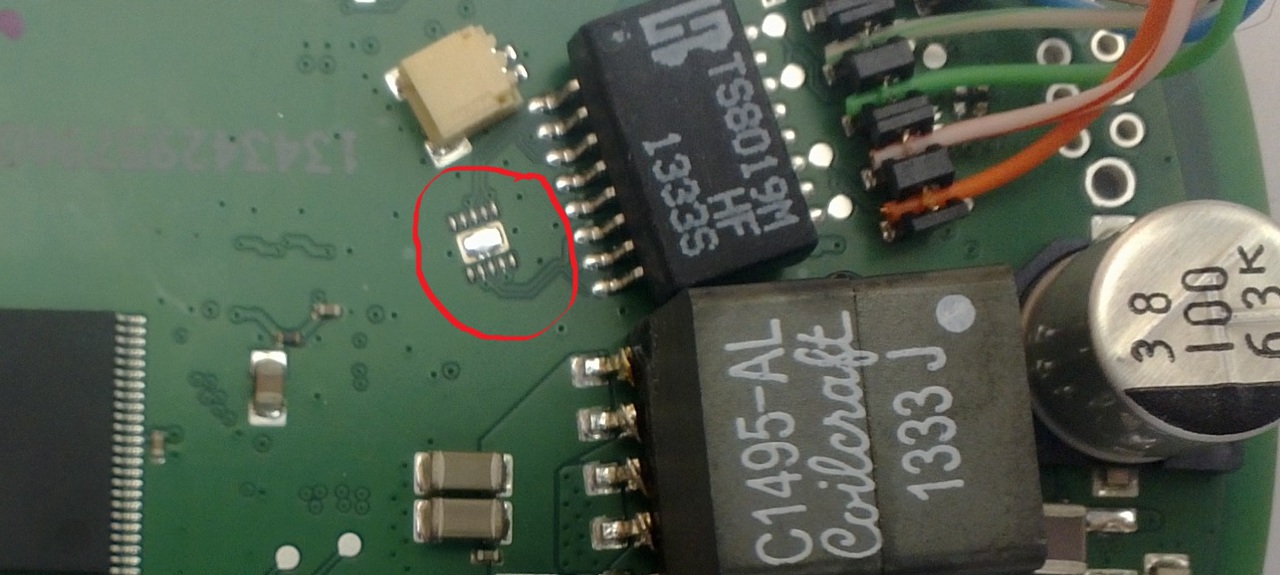

A mellékelt képen bekarikázva ez mi a túró lehet? Soha nem láttam ilyet. A hozzászólás módosítva: Júl 9, 2015
Na talán van valami...
A TS8019M HF-nél az 1,2,3,6,7,8 lábon semmi feszültség egymáshoz képest, testhez képest 3.3v mind. A 2 és a 7-es rövidzárban van. Panelon nem tudom biztosra talán direkt van összekötve. A hozzászólás módosítva: Júl 9, 2015
Ez az Ethernet leválasztótrafó. Az 1-3-6-8 lábak a procira mennek, a 2-7 lábak pedig a trafók középpontajai simán lehetnek összehúzva: mint pld itt. A bekarikázott alkatrész talán valami SO-8 Ethernet filter lehet.
Idézet: „A bekarikázott alkatrész talán valami SO-8 Ethernet filter lehet.” És hol a tokozás? A pici lábai sehogy nem érnek oda középre. Levegő az átvezetés? ![]()
Vannak IC-k amiknek van thermal padjük a hasuk alatt. Itt ugye nem lett beültetve az alkatrész és nem volt kimaszkolva a hullám előtt a helye.

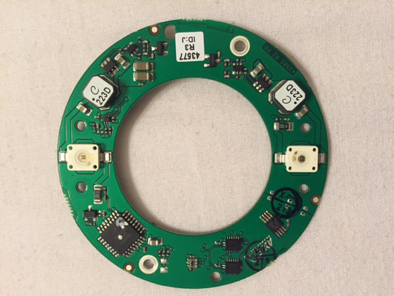

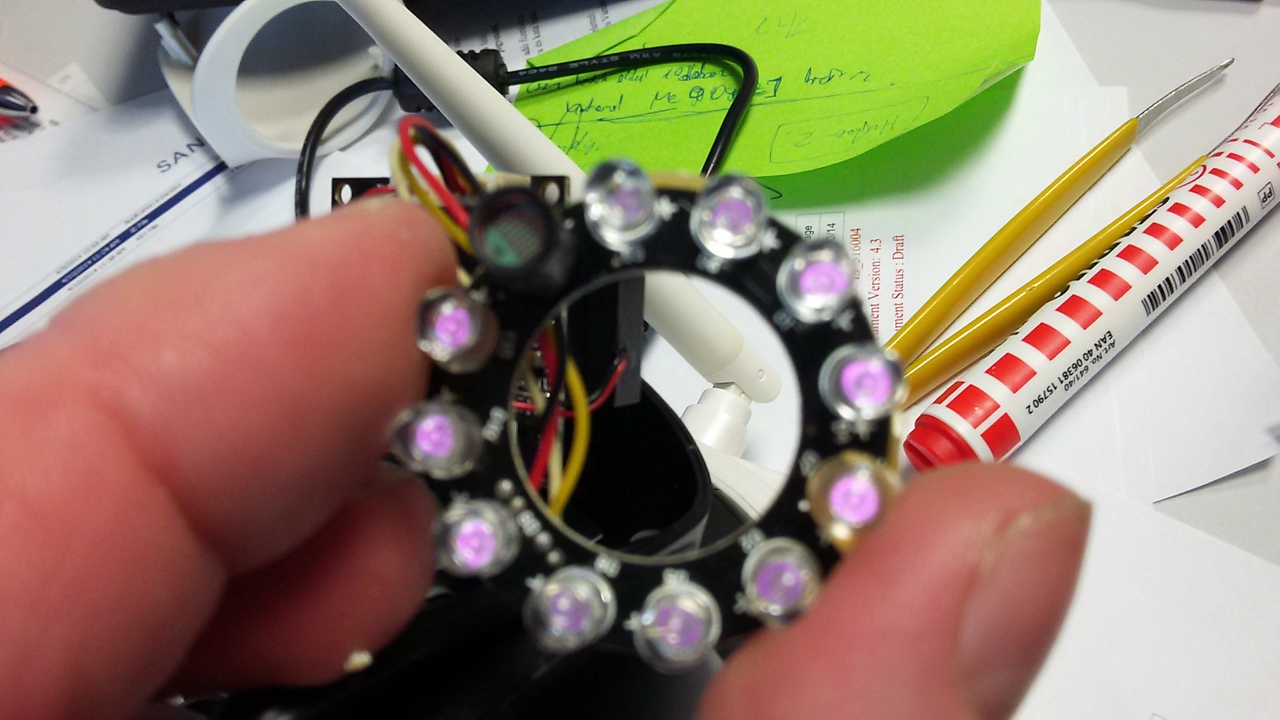

segítséget szeretnék kérni, van egy ilyen IP kamerám és az utóbbi időben vacakolnak az infra LED-ek. (A kamera 2,5 éves) A következő a hibajelenség: Pár hónapja "kiégett" rajta 3 LED egymás mellett, eztán kiégett még 3, szintén egymás mellett. Szétszedtem a kamerát, rámértem a "kiégett" LED-eknél kb 1.5V feszültség van, tehát kapnak áramot. Ezután összeraktam, (semmit nem csináltam vele, csatlakozók is nagyon rendben voltak ránézésre) utána minden működött rendesen.... Jajj de jó... eltelik pár óra, megint nem ég 3 LED, majd villogni kezd másik 3, majd újra ég, majd újra nem, stb... Próbáltam kicserélni a tápot, a jelenség ugyanaz. Szerintetek mi lehet? A LED-ek kezdenek vacakolni, vagy inkább valami más baja lehet? Mit lehet/érdemes még egy ilyen kütyün kipróbálni? Azt a tanácsot kaptam cseréljem ki benne a LED-eket, de szeretnék meggyőződni hogy ténlyeg az-e a hibás. Van olyan hogy egy LED nem ég 1 hónapig, aztán még 2 óráig igen, majd megint nem? Tud így elromlani egy LED, vagy ez más hibára utal, és ha igen vajon mire? Most éppen így világít ahogy a csatolt képen látszik. (a sötéten) (A többi képet szakértő szemeknek csatoltam hátha valakinek segítenek.) Köszönöm a segítséget! Üdv, Csontikka
Ezek a LED-ek általában igen kihajtva üzemelnek. Az a 2.5 év jelen esetben nem is olyan rossz. Láttam már hamarabb is elromlott példányokat. Azért nem működnek egymás melletti LED-ek, mivel ennyi lehet sorba kötve a jelen megoldásban. Huzamosabb működésnél melegszik, ezért félvezetőként már nem úgy viselkedik. Ellenállása változik. Mivel az első képen láthatóan a maradék LED-ek működnek (és gondolom a fotoellenállás segítségével az elektronika kapcsolja be este), ezért inkább LED-ek cseréje ajánlott. Amennyiben van rá lehetőséged, próbáld ki, hogy például a 850nm vagy a 940nm infra LED-re érzékenyebb-e a kamera a sötétben.

Én hasonlóan jártam csak 60LED-es konstrukcióban. Forraszd át a ledek lábát, lehet kontakt vagy korrózió. Ha mégsem akkor abból a 3-ból az egyik hibás. Ebayen pár száz Ft-ért lehet venni modulokat. Olcsóbb mint itthon egy IR-LED, csak arra figyelj 850 vagy 940nm kell neked. Lehet találsz a tiédhez ugyanilyen modult is. Bővebben: Link

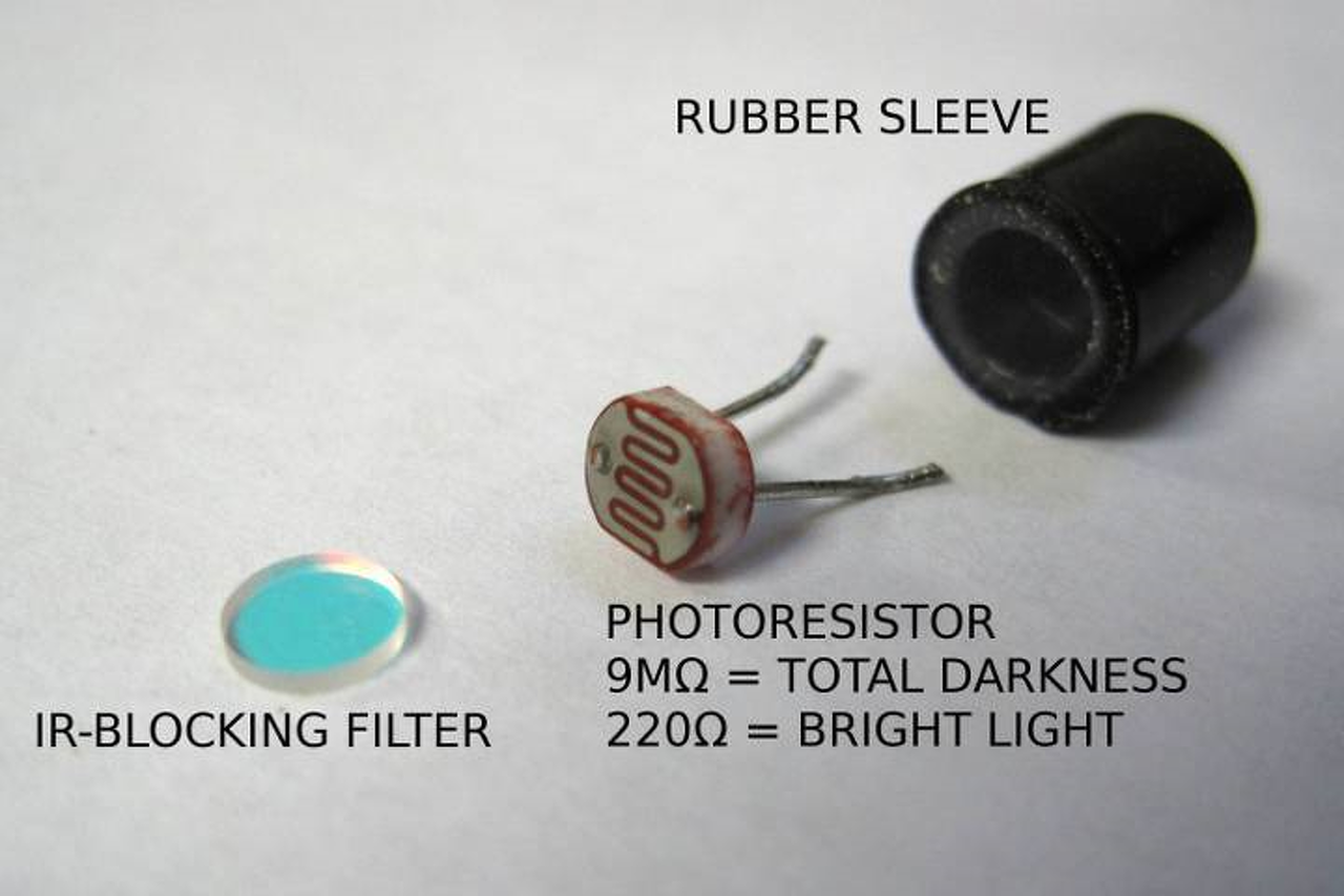

Nem tudom megoldódott-e az IR problémád, de azért leírom a tapasztalatomat. Nagyon sokat szívtam egy Foscammal, mire rájöttem, hogy a fotoellenállás előtt lévő kis IR szűrő kiesett. A következménye az volt, hogy bizonytalanul vagy sehogy nem kapcsolt ki vagy be illetve villodzó kép. Ennek oka az volt, hogy a kamera üvegéről visszatükröződött az IR és ez megzavarta. Mellékeltem egy képet, nézd meg, hogy neked nem-e hiányzik.

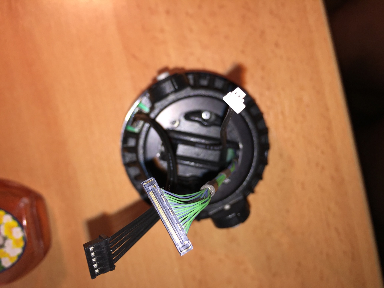

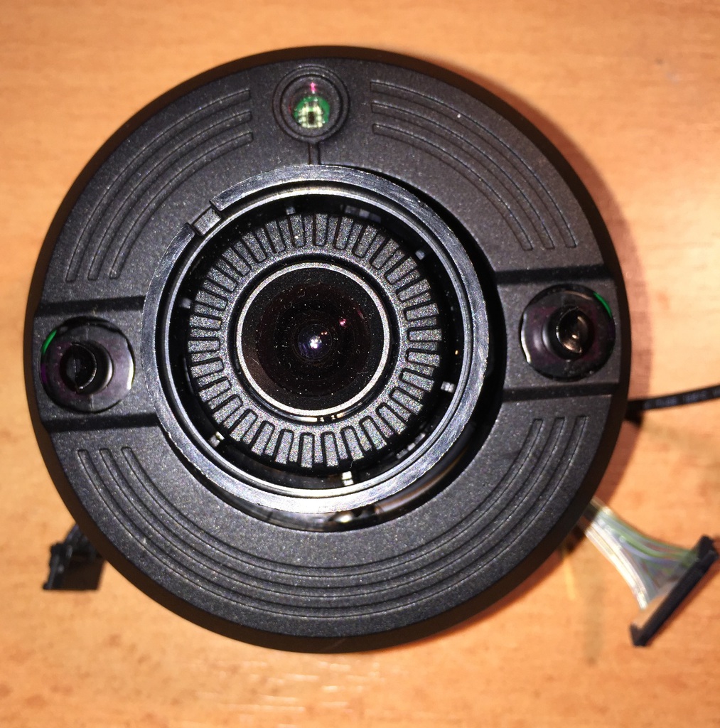

Az Axis projekt megfeneklett, mivel nem jutottam előre az alaplappal kapcsolatban. Viszont szeretném az optikát felhasználni, de nem tudom milyen csatlakozók ezek, milyen interfészhez tudnám kötni. A 2 eres a táp, az 5 pólus az IR és az IR-CUT lehet. Jobban nem tudom szétszedni. Van valami ötleted? Fel lehetne használni valamihez? Az optikáról csak annyit tudok, hogy 1/4” progressive scan RGB CMOS , 1MP.
Várjunk ez a modul itt tartalmazza a szenzort is?
Mit tettél végül a baseboarddal? Lecserélted rajta a SoC-t? A hozzászólás módosítva: Máj 25, 2016
Félretettem a projektet, mert kicsit drágának találtam az SoC-t ahhoz hogy "talán megoldja".

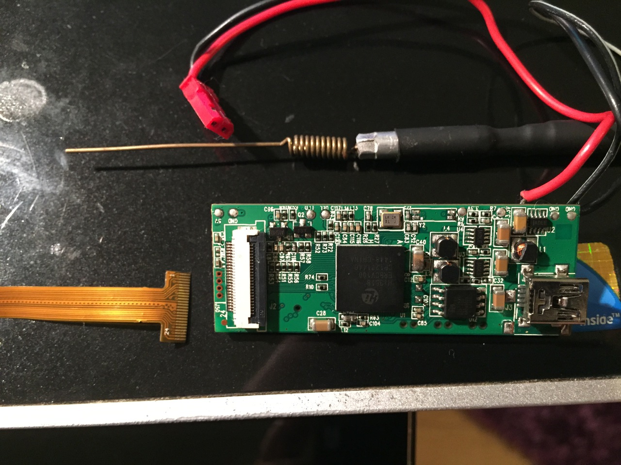

Talán egyszer ha nagyon unatkozom, előveszem... ![]() Igen, rajta van a CMOS, oldalt a 2 infra, ami talán lézerdióda. A kis panel a fényérzékelő, az IR és az IR-CUT-ot vezérli. Fel szeretném használni valami board-hoz, csak még nem találok olyat amihez rá lehetne kötni, van itthon 2 wifis ip kamera boardom aminek rossz a kamera modulja. A hozzászólás módosítva: Máj 25, 2016

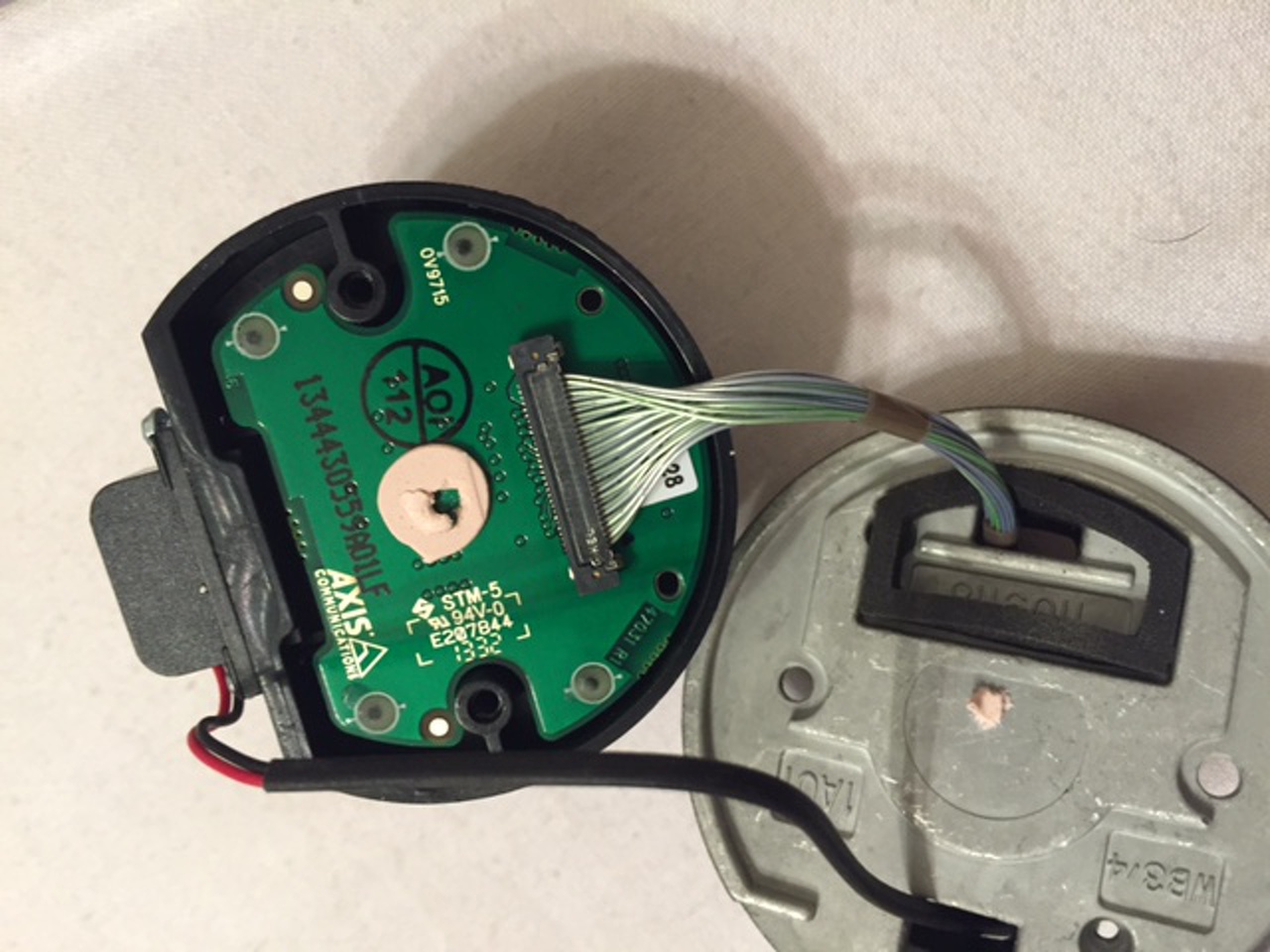

Ha lehet hinni a silkscreennek akkor OV9715 szenzor van rajta. Ez valami QFP2 tokban van, tehát a csati kiosztás revengelése nem tűnik egyszerű feladatnak, de tegyük fel ezen valahogy túllendülünk.

Nem, sajnos nem. Megtört a flexkábel, nagy nehezen találtam ebayen hasonló modult 5mp OVvalami aminek ilyen a flexkábele, de mégse jó hozzá, mert csak melegszik. Shenzennek írtam, de nem tudtak segíteni a modullal kapcsolatban. Vagy nem akartak.
Linkeld be légyszíves hol írja hogy az axisra, hogy OV9715 Az a baj, hogy nem tudom tovább bontani. A hozzászólás módosítva: Máj 26, 2016

Na vettem egy működő Axis M3025-öt, aminek ugyanaz az alaplapja, mint az M3024-nek, csak az optikája jobb.
Sikeresen rácsatlakoztam az Ambarellára a debug porton keresztül (+3,3v, RX, TX), külön táp nélkül. A mellékletbe van a kiolvasott tartalom. Ezek szerint a rossz kamerákon az SOC halott. Vagy lehet a flash? Rossz flashel is kéne valamit mondania, ugye? Esetleg bootloader? A hozzászólás módosítva: Jún 15, 2016
Ezek a cuccok a flashből bootolnak fel, de általában még n+1 egyéb feltétele van annak, hogy bootoljanak (RAM, órajelek, tápok, reset rendben legyenek).
