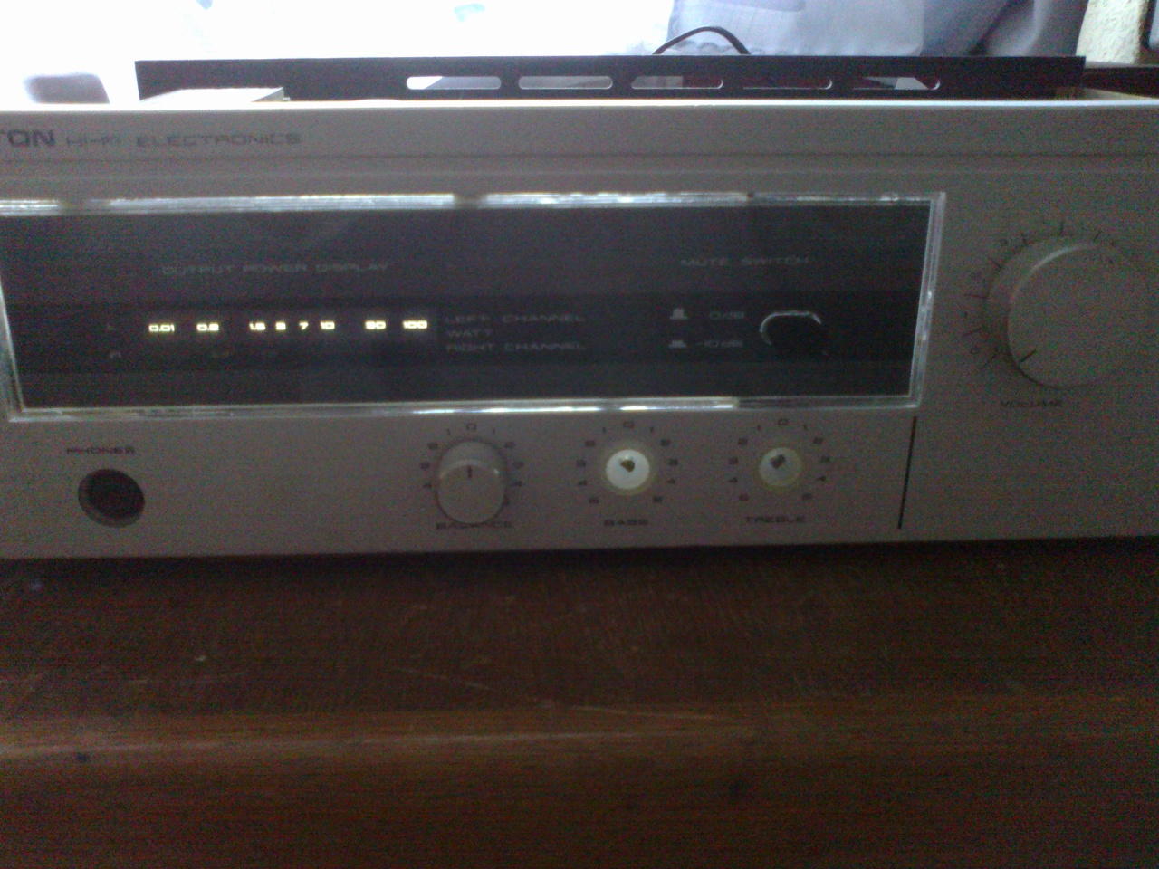

Most már tényleg helyre szeretném pofozni a készüléket ( 6363S )!
Ha mérni szeretnék feszültség értékeket akkor a csatolt kép szerinti módon jól csinálnám? A nyilak jelzik a multiméter mérő vezetékeit. Kissé visszább olvastam hogy a pufferkondenzátorok teljesítmény esését is ki lehet mérni oly módon hogy üzem közben mérem rajtuk a feszültséget ,miközben a hangerőt változtatom. Ebben az esetben milyen érték tekinthető még elfogadhatónak?
Még az is érdekel hogy a végfok tranzisztorok a rögzítő csavarnál érintkeznek a hűtőbordával, ez okozhat-e zárlatot? Ahogy látom van szigetelő alátét is meg valami műanyag hüvelyféle a csavaron, de biztos akarok lenni a helyes rögzítési módban! Egyenlőre ennyi.

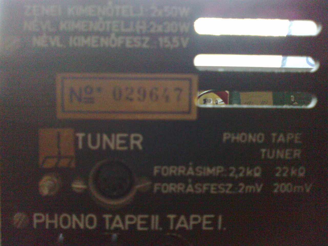

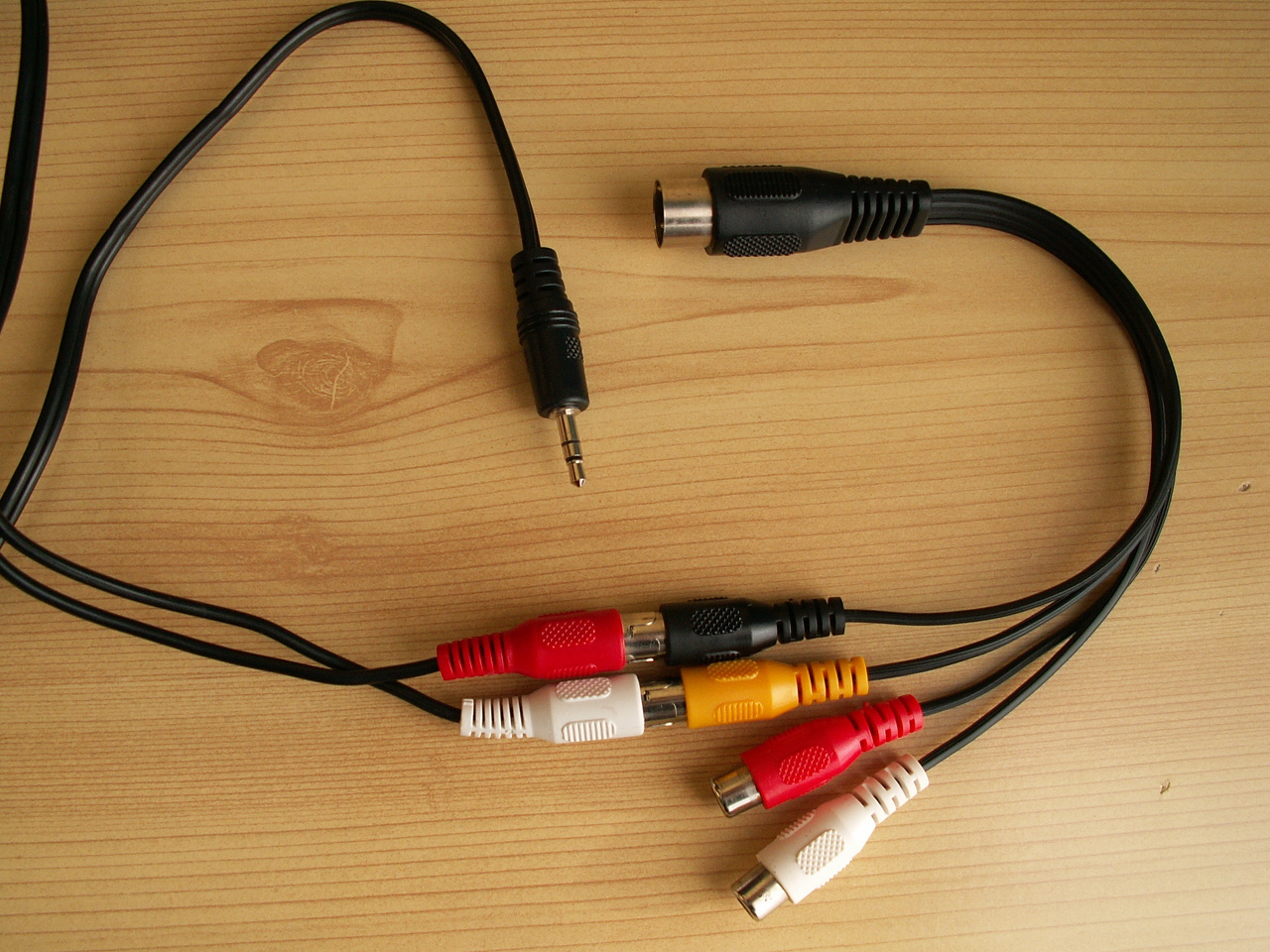

Sziasztok! Vettem egy 6363S-t amit DIN5 - JACK3,5 kábellel összekötve telefonról szeretnék hallgatni. TAPE1 bemeneten nem szól, csak TAPE2 bemeneten. Ez normális ennél az erősítőnél? Ha rádiót hallgatok és elindítom a zenét a telefonomról (nem kapcsolok TAPE2-re) akkor meg egyszerre szol a rádió és telefon a hangfalakon. TAPE2-t benyomva csak telefonról szol a zene. Sajnos ebben se vagyok biztos, hogy rendben van. Ha nem így kel működnie mi lehet a baj, hol keresem a hibát?
(#) djhans válasza danesz79 hozzászólására (») Jan 17, 2017 /
Biztos hogy az összekötő kábeled din dugója jól van bekötve? 3-as és 5-ös pontra megy a jel a helyesen bekötött din dugónál.
(#) danesz79 hozzászólása Jan 18, 2017 /
Igen biztos. TAPE2-be dugva rendesen szol a telefonról a zene. TAPE1 be dugva semmi hangot nem ad ki. A TAPE1 és TAPE2 teljesen egyforma bemenet-kimenet? Vagy van közte különbség?Jelszint vagy valami más eltérés.
(#) bekeipeter válasza danesz79 hozzászólására (») Jan 18, 2017 /
A magnókimenetre csatlakoztattad a telefont. Érdemes Jack - RCA és 4xRCA - Tuchel fordítót alkalmazni, mivel a kínaiak nem igazán ismerik a DIN szabvány bekötéseit.
(#) danesz79 hozzászólása Jan 19, 2017 /
Megfordítottam a RCA dugókat nem ragaszkodva a színekhez. És most már rendesen működik. Érthetetlen, hogy gyárthatnak kábeleket így.
(#) CHZ válasza danesz79 hozzászólására (») Jan 19, 2017 /
Egyszerű megoldás, bedugod a tuchel dugót, kisebb hangerőnél megérinted az RCA csatikat, érzékelni fogod, melyik pár aktív. Tuchel aljzat primitív megoldás, egyéb gondokat is okoz.
