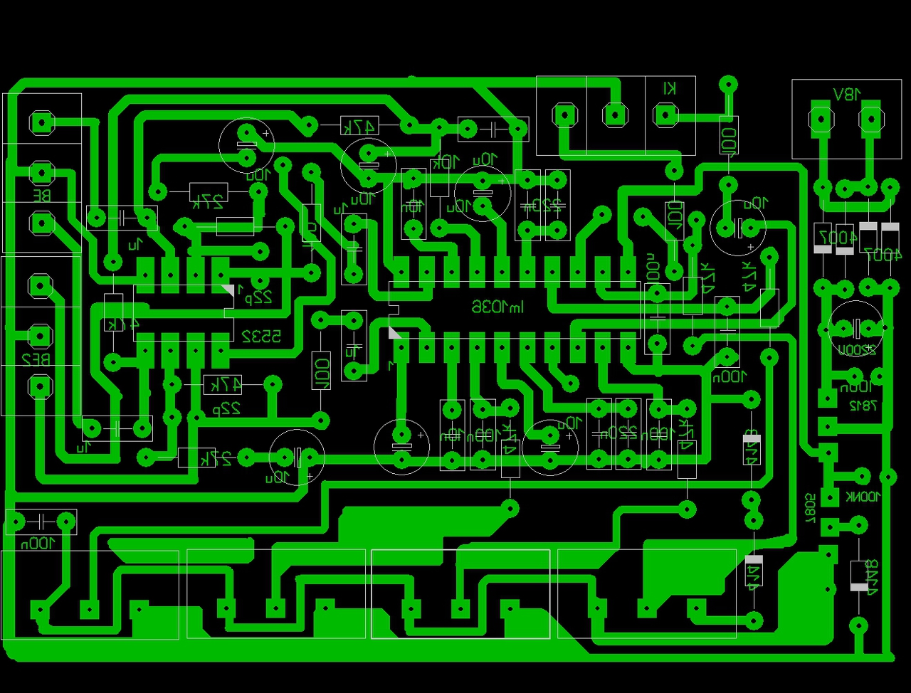

(#) JOJO hozzászólása Nov 4, 2016 /
Tiszteletem szeretnék segítséget kérni megcsináltam ezt a nyák lapot de se hogysem tudom működésre bírni hol rontottam el ?

(#) kokozo válasza JOJO hozzászólására (») Nov 6, 2016 /
Ilyenkor célszerű az elején kezdeni.. Táp mindenhol megvan ahová mennie kell? Rá kellene mérni az ic lábainál hogy odaér e.
(#) lóri válasza JOJO hozzászólására (») Nov 6, 2016 /
Érdemes pdf-ben feltenni, hogy mindenki megtudja nézni.

(#) poros válasza poros hozzászólására (») Nov 6, 2016 /
Biztosan sok időt belefektettél! Az én véleményem az ,hogy kár volt! Tett fel Alkotó mester nagyon korrekt nyák és kapcsolási rajzot. Ott jelöli az alkatrészek pozíció számát is. Kis odafigyeléssel könnyedén készíthető egy azonnal működő kapcsolás. Igaz PDF formátumban de ezt ha méretarányosan kinyomtatod máris van egy működő nyák rajzod! Próbáltam átnézni a Tiédet de pozíció számozás nélkül sok időbe kerülne átnézni. Szerintem más sem fog vállalkozni rá.

(#) JOJO válasza Csupasz hozzászólására (») Nov 6, 2016 /
Bocs van még egy dolog nekem túl zsúfolt nem tudok ojan jól forrasztani
(#) titi válasza JOJO hozzászólására (») Nov 6, 2016 /
Akkor mutass képet a forrasztási oldalról!

Tudom de ahoz idő kell meg sok gyakorlás azért kell nekem egy kicsit szellősebb
(#) Alkotó válasza JOJO hozzászólására (») Nov 6, 2016 /
Gyors rápillantás alapján, talán még könnyebb is nálam megoldani a forrasztásokat, mert nagyobbak a forrpontok.
A potméter-panel huzalozottsága jelentős szabadságot biztosít, akár a két panel egymástól való eltávolíthatósága, akár a potméter panel tetszőleges potméterekhez való kialakíthatósága miatt. Ezek, illetve a sikeres utánépítések ténye, esetenként fontos előnyök lehetnek.
Talán furcsállod, de a jól forraszthatóság egyik lényeges feltétele a jó fúrás. Itt most nem elsősorban a furatok helyzetére gondolok -az se árt ha jó helyen van- hanem a furatok minőségére és méretére. Sorjás, kiszakadozott furatokban lévő alkatrészlábakat nehezebb szépen megforrasztani, mint ahogy a túl nagy lyuk-láb távolságot is problémás áthidalni.
