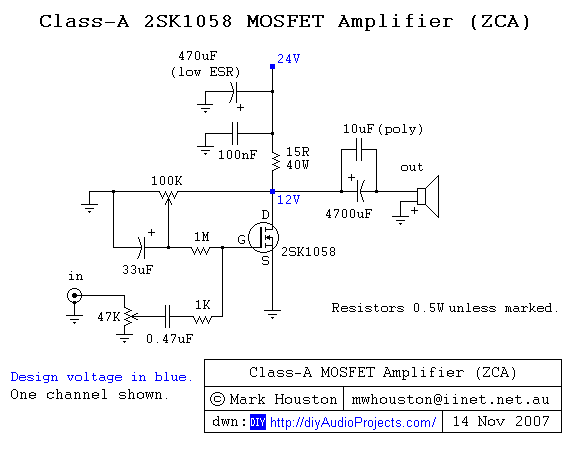

(#) (Felhasználó 20218) hozzászólása Máj 24, 2013 /
Sziasztok! Én is megépítettem a 2SK1058-as tranzisztorral a magam erősítőjét. Ahol vettem az alkatrészeket az eladó figyelmeztetett, hogy a gyári adatlapon fordítva van a Drain és a Source láb megadva. Később kerestem a neten erre utalást, de sehol sem találtam. Hallottatok már róla?
Amúgy meg ha az eladó által ajánlott lábkiosztással kötöm be akkor hullámzik a hangerő 0-100% között szépen fokozatosan elhalkulva és visszaerősödve, de mindegyik állásban pokolian torzít is. Ha a gyári adatlap szerinti lábkiosztással kötöm be akkor abszolút nem szól.
Az egyetlen változtatás annyi, hogy "ilyen trafó volt itthon" okán nálam 36V DC a tápfesz, de végülis kipróbáltam egy másikkal, azzal 18V DC mellett a tünetek maradtak.
Ha valakinek van valami ötlete annak nagyon fogok örülni, mert már teljesen elakadtam.
(#) (Felhasználó 20218) válasza (Felhasználó 20218) hozzászólására (») Máj 24, 2013 /
Kérdés megoldva. A tápegység volt a bűnös. A lábkiosztás pedig valóban rosszul szerepel a gyári adatlapon.
(#) CHZ válasza (Felhasználó 20218) hozzászólására (») Máj 25, 2013 /
Gyári adatlapon nem hibás a bekötése , G-S-D a helyes lábkiosztás!
Ha nálad nem így kell bekötnöd, akkor sikerült hamisat venned, IRFP van benne, csak átírták.
Hamisítják, megéri a nagy árkülönbség. Sajnos minősége is sokkal rosszabb, nem is helyettesíthető vele. Nyitófeszültsége 0,5- 0,6V körül van a a 2SK1058-nak, Az IRFP 4V felett nyit, ezt méréssel is ellenőrizheted (G-S között)
Itt: http://www.hqelektronika.hu/product.php?pn=2sk1058 még eredetit vettem.
A hozzászólás módosítva: Máj 25, 2013
(#) (Felhasználó 20218) válasza CHZ hozzászólására (») Máj 25, 2013 /
Szuper... GDS kiosztással kötöttem be és most per pillanat is ez szól. Ebay-en vettem, simán belefér a hamisság, sajnos. Már nem szedem szét méregetni, végülis elégedett vagyok a hangjával. Viszont mindenképp köszönöm az infót!

(#) (Felhasználó 20218) válasza CHZ hozzászólására (») Máj 29, 2013 /
Van még egy problémám.. A rajzon írt 47K-s poti érdekesen teszi a dolgát. Ahogy csökkentem vele a hangerős úgy fogynak a magas hangok is. Ezt mi okozhatja? Illetve ha szerzek nem kamu tranzisztort akkor ez el fog múlni? Köszi!
(#) CHZ válasza (Felhasználó 20218) hozzászólására (») Máj 29, 2013 /
Az IRFP FET bemeneti kapacitása 1n felett van, ez egy szűrőt alkot a poti soros ellenállásával.
Ahogy halkítod, úgy növekszik ez a soros R tag.
Az eredeti FET bemeneti kapacitása jóval kisebb, de még azzal is lehet érzékelhető hatása, csak kevésbé. Ha lecseréled 10k körüli potira, kevésbé fog bezavarni.
Sajnos az ilyen egyszerű kapcsolás több hátránnyal is jár.
Nagyon köszi! Ezen agyaltunk ma a boltban az eladó sráccal, hogy kisebbre vagy nagyobbra cseréljem.
10k alá nem érdemes menni, mert lehet olyan jelforrás, aminek a kimenete már nem igazán fogja szeretni.
Nem is gondoltam 10K alá menni. Csak a 47K-hoz képest nem tudtam eldönteni, hogy inkább 10K vagy 500K legyen.
