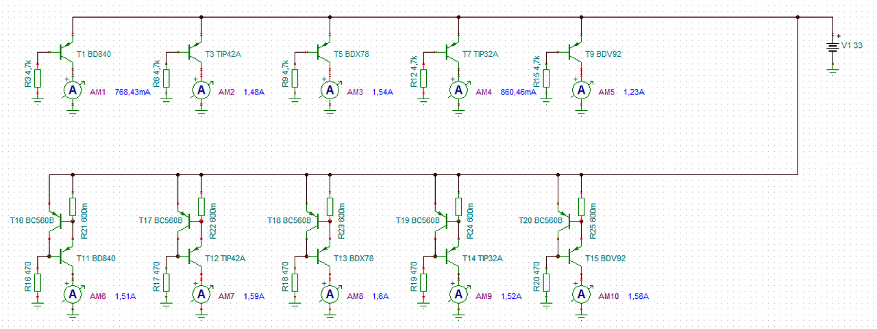

Leszimuláltam a kedvedért. Valóban minden további nélkül meg lehet építeni ennyi alkatrészből. Ha beáll a hőegyensúly nem sokat változik ennek az egyszerű áramgenerátornak az árama sem, de valószínűleg gyakran utána kell majd állítani a munkapontokat. Ugyanazt a THD-t mutatja a szimulátor, mint ami a "reloop" által feltett eredeti (?) Zen diagramján látható. 2Veff bementi feszültségnél ad le 6.6W-ot 8Ohm-on, 1.6% torzítással 1kHz-en, 15Hz - 32kHz +0 -1dB sávszélesség mellett. A torzítással nem nagyon lehet mit kezdeni ennél a kapcsolásnál.
A rossz kalibrálhatóság az egyik probléma, a gyenge PSRR a másik.
A harmadik pedig az, hogy amilyen félvezető kerül bele, olyan lesz a munkapont...
Igazándiból nem azt írtam, hogy jó lesz, hanem azt, hogy: "minden további nélkül meg lehet építeni ennyi alkatrészből". Én nem fogom megépíteni se nagy tápelnyomással, se kicsivel. Ő szeretne a lehető legkevesebb alkatrészből Zen-t és tovább már nem lehet egyszerűsíteni szerintem. Bár még lehetne munkaellenállással helyettesíteni az áramgenerátort.

Az áramgenerátor áramai különböző félvezetők esetén, látható, hogy az általad rajzolt áramgenerátor árama erősen tápfeszültség -és félvezető függő (felső sorban), ellentétben egy valós áramgenerátor kapcsolás áramával, ami tized Volt eltérést produkál ugyanezekkel a változatos félvezetőkkel (alsó sorban).
Sajnos ezek az áramgenerátorok, melyek a tápfeszültségből nyernek energiát, pontatlanok, ráadásul erősen hőmérsékletfüggők is. Én úgy tudom, hogy az áramgenerátornak az volna a lényege, hogy mindenféle változástól függetlenül tartsa meg a vele beállított áramértéket. Nyilván ha nő, vagy esik a feszültség, természetesen a B-E diódán is nőni fog, vagy épp csökkenni. Ő ezt kompenzálni fogja azzal, hogy az árama is nő vagy éppen csökken. A legjobb megoldás talán a konstans áramgenerátor lehet, annak az árama kevésbé tűnt számomra tápfüggőnek. Pl: LM317 és társai? A CanAmp-ba ezt szem előtt tartva terveztem bele inkább azt.
Igen, de azt is vedd figyelembe, hogy mivel két tranzisztorból áll az áramgenerátor, ezért hőmérséklet változásra kevésbé érzékeny. Ha az áteresztő tranzisztor melegedés hatására jobban nyit és ugyanakkora bázisáram mellett nagyobb kollektoráram akarna folyni, azt eleve vissza igyekszik korrigálni a bázisán lévő sönt tranzisztor. Ha a két tranzisztor termikus kapcsolatban van, akkor a sönt tranzisztorra ugyanúgy ható hőmérséklet emelkedés esetén a sönt tranyó is jobban nyit, vagyis az még jobban lezárja az áteresztő tranzisztort, tehát még jobban a hőmérséklet változása okozta áramnövekedés ellen dolgozik. Egész jó eredménye lehet megfelelő félvezető választás esetén. A Sony autórádiókban pl. csak ilyen tipusú áramgenerátorral találkoztam annak idején a végfokokban, nem pedig a tranyó-zéner megoldással. Valószínűleg a szélsőségesebb üzemi hőmérsékletek miatt. A hozzászólás módosítva: Dec 22, 2016
Tranyó-zéner megoldást én is alkalmazom áramgenerátorként stabilizált tápegységben. Sajnos hajlamos megfutni rossz félvezető választása esetén. Gondolom arra gondoltál, mint ami a csatolmányban van?
Igen, arra, ami a rajzodon is van, D1, D2 és az MPSA. Zéner, vagy két-három nyitóirányú dióda a referenciája általában ezeknek az áramgenerátoroknak.
