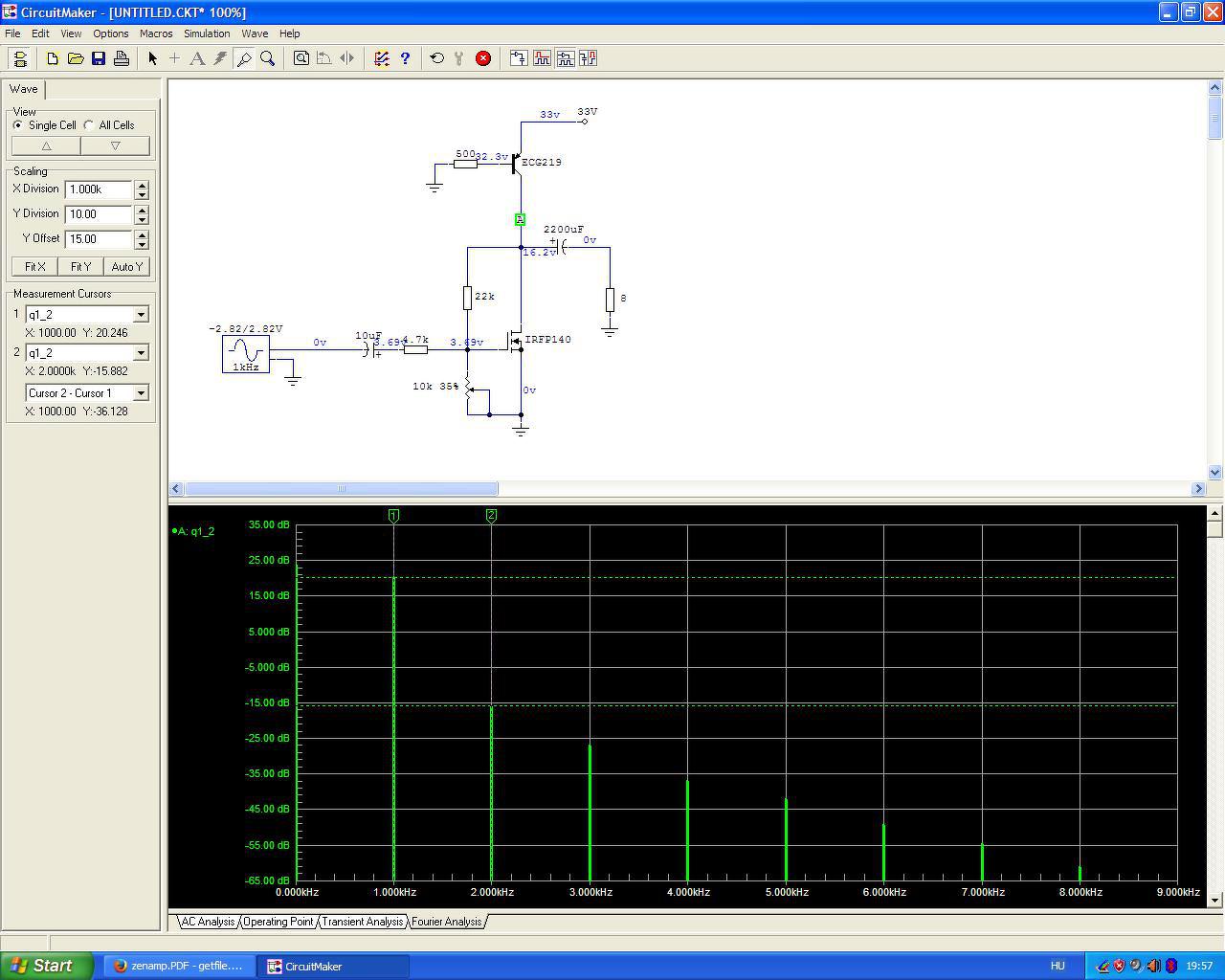

(#) Karesz 50 válasza 6n8sz hozzászólására (») Dec 21, 2016 /
Igazad van. Komolyan elnézést kérek mindenki nevében a "cikizés" miatt.

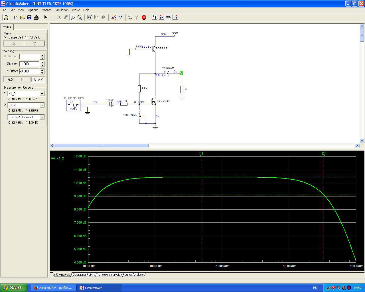

Leszimuláltam a kedvedért. Valóban minden további nélkül meg lehet építeni ennyi alkatrészből. Ha beáll a hőegyensúly nem sokat változik ennek az egyszerű áramgenerátornak az árama sem, de valószínűleg gyakran utána kell majd állítani a munkapontokat.
Ugyanazt a THD-t mutatja a szimulátor, mint ami a "reloop" által feltett eredeti (?) Zen diagramján látható.
2Veff bementi feszültségnél ad le 6.6W-ot 8Ohm-on, 1.6% torzítással 1kHz-en, 15Hz - 32kHz +0 -1dB sávszélesség mellett. A torzítással nem nagyon lehet mit kezdeni ennél a kapcsolásnál.
(#) reloop válasza Karesz 50 hozzászólására (») Dec 21, 2016 /
A rossz kalibrálhatóság az egyik probléma, a gyenge PSRR a másik.
(#) steelbird válasza reloop hozzászólására (») Dec 21, 2016 /
A harmadik pedig az, hogy amilyen félvezető kerül bele, olyan lesz a munkapont...
(#) Karesz 50 válasza reloop hozzászólására (») Dec 22, 2016 /
Igazándiból nem azt írtam, hogy jó lesz, hanem azt, hogy: "minden további nélkül meg lehet építeni ennyi alkatrészből". Én nem fogom megépíteni se nagy tápelnyomással, se kicsivel. Ő szeretne a lehető legkevesebb alkatrészből Zen-t és tovább már nem lehet egyszerűsíteni szerintem. Bár még lehetne munkaellenállással helyettesíteni az áramgenerátort.
