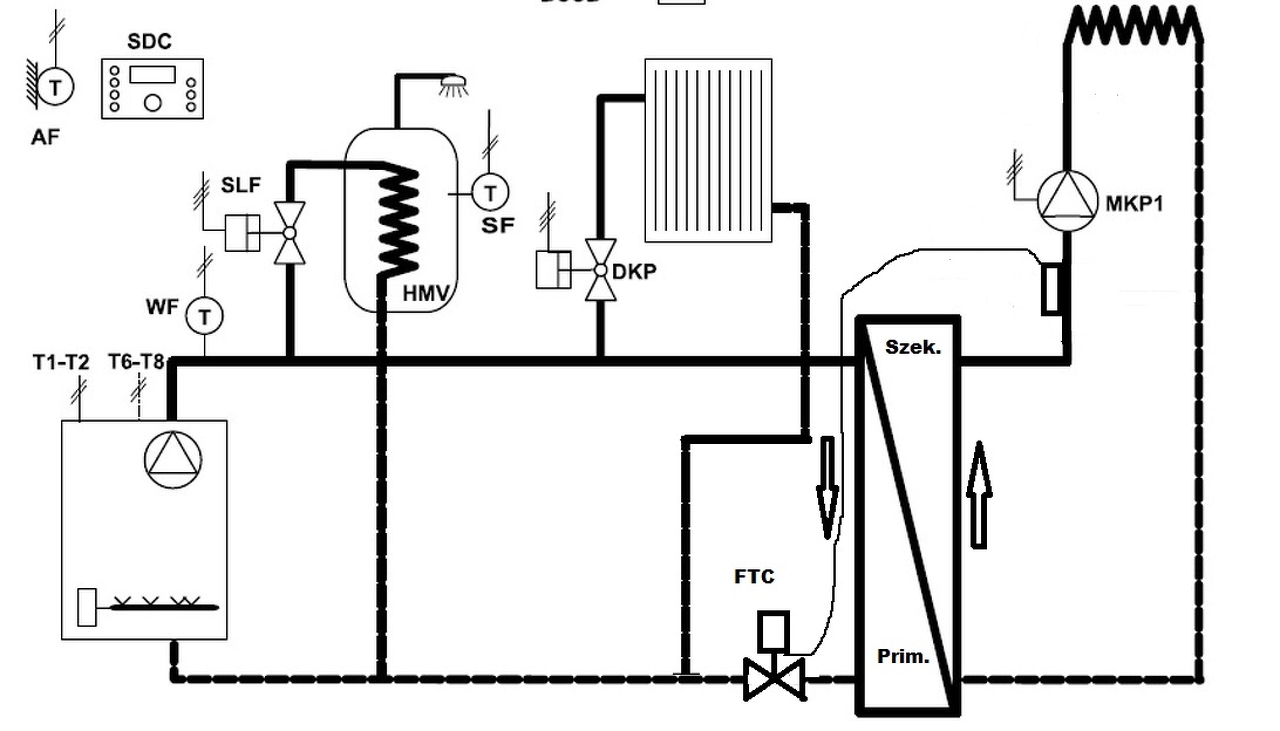

(#) zoszka válasza Ragen hozzászólására (») Okt 24, 2016 /
Nem egészen... Meleg ág és keverőág állandó aránya. A primrkör hőmérséklet (meleg ág) változása arányos a kevert ág (padló előremenő) eredő hőmérsékletével, ha a tömegáram állandó.
A hozzászólás módosítva: Okt 24, 2016
(#) Ragen válasza zoszka hozzászólására (») Okt 24, 2016 /
Kicsit megis adódtak, az előre menőre meg a kevert ágra gondoltam én is, mert az a bemenet. De akkor a 3 útas keverő a jó megoldás. Az eredeti rajzzal.
(#) VIM válasza Ragen hozzászólására (») Okt 25, 2016 /
Ha a hőcserélős megoldásról van szó a gyártók megoldásai között lehet válogatni de például amiről ITT szót ejtettem abban nem kellett alkalmazni az összes járulékos elemet a padlófűtési oldalon. A rajz amit mutattál erről a megoldásról abban sem a szekunder körbe kell tenni a szabályzót, csak az érzékelőjét. Nálam legalábbis így jól működik.
