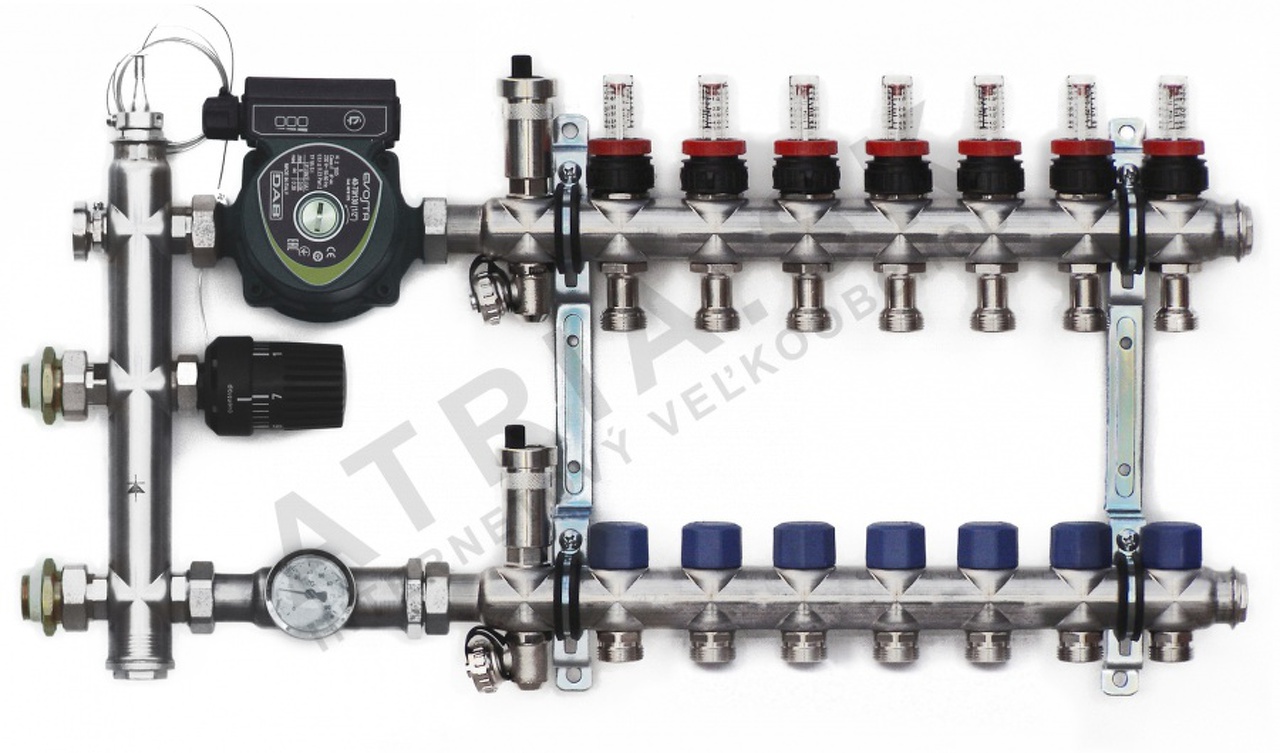

Ha mondjuk van 7 külön helység ahol padlófűtés lesz, akkor egy közös osztó-gyüjtő kell?

(#) weend válasza jdani hozzászólására (») Dec 1, 2016 /
Röviden, igen.

Tehát lesz egy osztó-gyüjtő a házban. Mi is az az osztó-gyüjtő? ->Amit feljebb feltettem a két képet. Az ahol a kazánból a melegvíz bemegy, és onnan megy szét a többi szobába. (-osztó)
A gyüjtő meg az alsó része, ahol a visszamenő kihült víz megy vissza a kazánba.

Ha a kazánba van szivattyú, tehát nyomja a vizet az osztó-gyüjtőbe, akkor oda is kell még az a gyüjtő, ami a 2. képen van?

Még most se kaptam konkrét választ, mikor kell használni 1. , es 2. kepen található osztó gyüjtőt.
(#) zoszka válasza jdani hozzászólására (») Dec 3, 2016 /
A másodikat akkor használják, ha maga a rendszer alapvetően, vagy részben emelt hőmérsékletű (radiátoros). Értéktartó szabályzásnak hívják.

Nekem olyan az osztóm, mint az első képen van, tehát csupasz osztó. Igaz eléje beépítettem ugyan azokat a szerelvényeket, amit a második képen látsz. tehát betettem egy szivattyút, és egy ESBE keverőszelepet. A második képen is látod a szivattyút, és a kapillárcsöves keverőszelepet. A szivattyú keringeti a vizet a csövekben, attól függően, hogy az osztón lévő szelepek mennyire vannak nyitva, vagy zárva. Ha elektromost teszel, távvezérelhető lesz, és akár programozható is. A keverő szelep feladata, hogy védje a padlóban a műanyagcsöveket a túlságosan nagy hőmérsékletű előremenő víztől. Ez a fűtési mód, és a hasonló kiskeresztmetszetű csövekkel felépített fűtési rendszerek, csak szivattyúval működnek.

Keverőszelep feladata világos. Vegyünk csak egy ilyen egyszerű keverőszelepet.
Hogy kell bekötni?
Bal oldala a kazántol az előremenő, jobb oldalára az osztó előremenője, és az alját a visszamenőre?
Működése csak tipp, logikusan, hogy ha túl meleg a víz, akkor kicsit zár az előremenőböl az elosztóba, és a visszamenőből enged az előremenőbe?
(#) weend válasza jdani hozzászólására (») Dec 3, 2016 /
A szelepnek a működését érted, ahogy leírtad úgy kell bekötni. Ha van a kazánban szivattyú, akkor az osztónál már nem kell. Illetve csak akkor, ha mondjuk a kazánod alapvetően egy radiátoros fűtést szolgál ki. És mivel a radiátoros fűtés magasabb előremenővel dolgozik, ajánlatos egy külön szivattyúval kiszolgálni a padló köreit. Tehát a második képeden látható felépítést mondjuk, egy radiátor helyére köthetnéd, és onnan lenne megtáplálva a padlófűtésed.

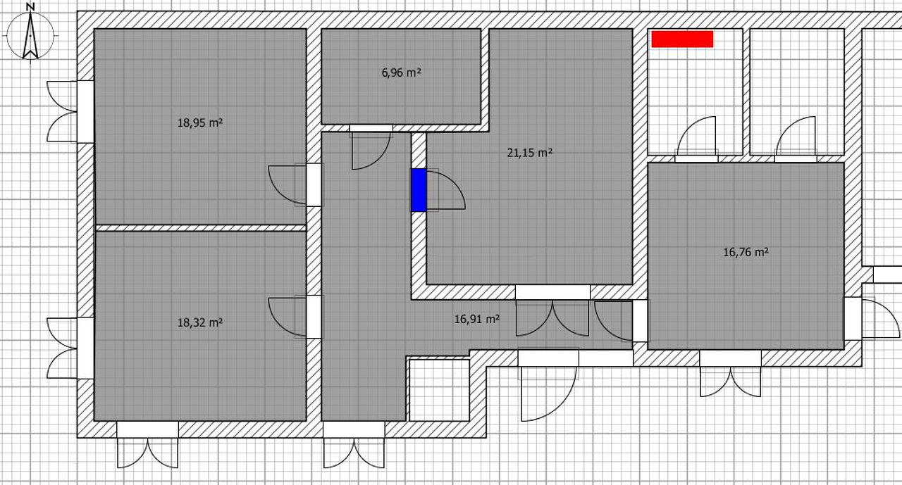

Értem. Itt egy terv, a ház így néz ki. Ahol a kék rész van, ott egy ajtó van. De ott be lesz falazva. Épp azon gondolkodtam, hogy lehetne ott az osztó gyüjtő...
Nem kell a falat kivenni, hogy bemenjen az osztó szekrénye, mert eleve nincs ott fal. Meg úgy a ház közepén van. A szürke részekbe mennének a padlófűtések. A piros meg a kazán..
A legnagyobb szoba 21nm, ami a hálószoba. De itt mondjuk két nagy szekrény alá, és az ágy alá nem menne fűtés, így a fűtendő felület kb 15nm lenne.
A fickó azt mondta, hogy a 4x4es szobába, épp elég egy kör, egy 100m körüli.
Persze van ezer féle, de nagyon körültekintően válasz. Az alkatrészek aranyárban mozognak, jól járd körbe a dolgot. Ahogy írtam már, nekem négy köröm van, és én is körönként 100 méter csövet fektettem le. Nálam 380 méter ment el, kb. 80 liter a vízmennyiségem.
