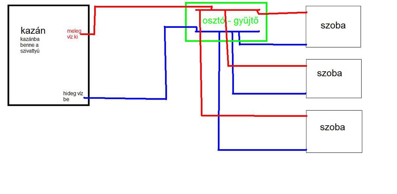

Nem tiszta még a padlófűtés vezérlése. Az én elképzelésem röviden, a kép. Ha mondjuk van 7 külön helység ahol padlófűtés lesz, akkor egy közös osztó-gyüjtő kell? A hozzászólás módosítva: Dec 1, 2016
Én még letapadtam a radiátoros fűtésnél.
Mi a helyzet akkor, ha ott akarok főteni, ahol épp vagyok? Mondjuk tudom hogy egész nap a hálóban nem leszek, akkor ott nem kell fűteni, de az ebédlőbe leszek, oda kell épp fűtés. Hogy állítom hogy több fokot akarok a fürdőbe, mint az ebédlőbe?
Ugyan úgy képzeld el, mint ha minden kör egy radiátor lenne. Nekem az osztó gyűjtőnél az egyiken vannak a szabályzó szelepek, a másik csak sima szelepek nélküli. Nekem öt köröm van, itt tudom beállítani melyik körbe mennyi víz keringjen. Más kérdés, hogy én nem variálom külön a helyiségeket.

Végülis ha külön vezérelném a helységeket (a nem használt helységet kevésbbé fűteni) akkor azzal takarékoskodni tudnák nem? És akkor ha mindenhol ugyanoylan a szobahő, hogy/hol állítod, hogy jobban fűtsön, vagy kevésbbé? Egyenesen a kazánon beállítod a víz hőfokot/szobahőt, és így mindenhova egyenlő meleg megy? Kovabe: Akkor a helységek külön vezérlése így nézne ki? Minden szoba előremenő részére kell egy nyitó-záró, tehát egy elektronikusan vezérelt szelep. Kell egy termosztát a szobába, ami méri hogy háyn fok van. És kell egy vezérlő egység, amin beállítom, hogy adott szobábam milyen hő legyen, és azt méri majd a termosztát, és aszerint nyit-zár a szelep. Így? Mi az ilyen szelep pontos neve, vagy hogy néz ki? (Gondolok most olyanra, hogy házi építésű zónavezérlés ha lenne, akkor milyen szelepeket kell beépíteni. Lényegében tervezéskor elég csak ezeket a szelepeket is beépíteni, a vezérlés elkészülhet bármikor később is.) Vagy érdemesebb komplett zónavezérlést venni? A hozzászólás módosítva: Dec 1, 2016

Egy gyűjtő az előremenőnek, a másik a visszatérőnek. Négy nagy köröm van, a hatvan négyzetméterre, meg egy fürdőszobai törölközőszárító (lett volna, de nem kell, csak a helye van meg)
Én fával fűtök, nulla fok felett elég 10-12 kg fa, 0 fok alatt napi 20 kg megy el. Én 35-40 fokos vízzel fűtök kb. öt órán át. Már harmadik éve megy a fűtés így, nem variálom így a legkényelmesebb. És így kijöttem mindig 3-4 erdei köbméterből. Ha neked gázkazánod van, lehet variálni (de minek). Nagyon ellehet szaladni a költségekkel, van már mindenféle szuper vezérlés, mindenféle csodaszelep stb. Én biztos nem spórolnék 4-5 fokkal, nem biztos, hogy jobban jársz, ha egyes helyiségeket hagysz kihűlni. Meg nem szeretném tönkretenni sem a házamat, sem a bútoraimat, tárgyaimat egy két száz forintért. Szivattyú mindig kell, nekem az előremenőben van. És egy ESBE VTA 572-es keverőszelep védi a padlóköröket.

Tehát lesz egy osztó-gyüjtő a házban. Mi is az az osztó-gyüjtő? ->Amit feljebb feltettem a két képet. Az ahol a kazánból a melegvíz bemegy, és onnan megy szét a többi szobába. (-osztó) A gyüjtő meg az alsó része, ahol a visszamenő kihült víz megy vissza a kazánba. Azt írod hogy neked egy osztó gyujtő van, amin vannak elektronikus szabályzó szelepek, és egy osztó gyüjtő amin nincs. Tehát te valamelyik szobába tudod állítani a hőfokot, (amelyiken van szelep), a másik szobákban meg nem tudod külön állítani a hőfokot, csak a kazánon. Jól értem? Tegyük fel, napközben 23 fokra fűtöm minden helységet. Ha beállítom hogy éjszakára (0:00- 6:00) a fürdő, a konyha, az ebédlő ne legyen csak pl 18fok, (ha egyáltalán érkezik kihülni) azzal nem tudok spórolni? Ugyananyni gáz megy el, ha nonstop fűtök 7 helységet ugyanoylna hővel, mintha a fele helységet pár fokkal lejebb fűtenék? (akkor miért vannak a zóna vezérlések?) Ha a kazánba van szivattyú, tehát nyomja a vizet az osztó-gyüjtőbe, akkor oda is kell még az a gyüjtő, ami a 2. képen van?
Nem jól értelmezted, vagy én nem fogalmaztam jól. Ugye van öt csőkígyóm, ennek van öt bemenete és öt kimenete. Kineveztem az öt bemenetet előre menőnek, a kimenetek lettek a visszatérők. Egy ötös osztó gyűjtő az előre menőknek, egy ötös a visszatérőknek, mint az első képeden. Csak a te képeden hetes osztó látható. És nekem, a visszatérő osztón vannak a kézi elzáró szelepek, itt tudnám állítani az áramlást.

De akkor végülis erdemes ezeket az elektromos zárószelepeket beépíteni nem? Még most se kaptam konkrét választ, mikor kell használni 1. , es 2. kepen található osztó gyüjtőt.
A másodikat akkor használják, ha maga a rendszer alapvetően, vagy részben emelt hőmérsékletű (radiátoros). Értéktartó szabályzásnak hívják.
Hogy működik?
A szivattyú nélküli működése : A kazán nyomja a vizet az osztó gyüjtőbe, onnan meg megy szét a szobákba. Akkor a szivattyus?
Nekem olyan az osztóm, mint az első képen van, tehát csupasz osztó. Igaz eléje beépítettem ugyan azokat a szerelvényeket, amit a második képen látsz. tehát betettem egy szivattyút, és egy ESBE keverőszelepet. A második képen is látod a szivattyút, és a kapillárcsöves keverőszelepet. A szivattyú keringeti a vizet a csövekben, attól függően, hogy az osztón lévő szelepek mennyire vannak nyitva, vagy zárva. Ha elektromost teszel, távvezérelhető lesz, és akár programozható is. A keverő szelep feladata, hogy védje a padlóban a műanyagcsöveket a túlságosan nagy hőmérsékletű előremenő víztől. Ez a fűtési mód, és a hasonló kiskeresztmetszetű csövekkel felépített fűtési rendszerek, csak szivattyúval működnek.

Ez oké, természetes. De ha a kazán nyomja a vizet, tehát az osztóba eleve nyomással megy tovább a meleg víz. A kimenőn ugyanúgy nyomással megy vissza a kazánba, és ez elölről. Miért kell még akkor a körökre külön keringető? Keverőszelep feladata világos. Vegyünk csak egy ilyen egyszerű keverőszelepet. Hogy kell bekötni? Bal oldala a kazántol az előremenő, jobb oldalára az osztó előremenője, és az alját a visszamenőre? Működése csak tipp, logikusan, hogy ha túl meleg a víz, akkor kicsit zár az előremenőböl az elosztóba, és a visszamenőből enged az előremenőbe?
A szelepnek a működését érted, ahogy leírtad úgy kell bekötni. Ha van a kazánban szivattyú, akkor az osztónál már nem kell. Illetve csak akkor, ha mondjuk a kazánod alapvetően egy radiátoros fűtést szolgál ki. És mivel a radiátoros fűtés magasabb előremenővel dolgozik, ajánlatos egy külön szivattyúval kiszolgálni a padló köreit. Tehát a második képeden látható felépítést mondjuk, egy radiátor helyére köthetnéd, és onnan lenne megtáplálva a padlófűtésed.
Váltottam pár szót padlófűtés szakemberrel, ő említette meg, hogy a vaillant kazán, (amihez van 80literes használati víztartály) amit ő kínál, már van benne szivattyú is. Azért kérdem, ha már egyszer a kazán nyomja az osztó felé a vizet, akkor oda már nem kell.
