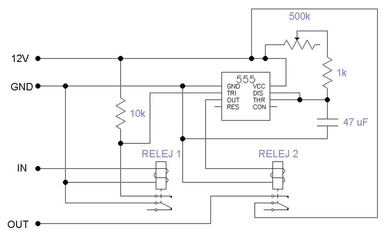

(#) BI-AMP hozzászólása Nov 20, 2016 /
Sziasztok újra itt!
Megépítettem a lent látható kapcsolást, ami tökéletesen működik. Az autó lezárása/félnyitása után 25 másodpercig világítanak a lámpák. Ezt az időn szeretném növelni kb. 60 másodpercre úgy, hogy az 500K potit egy 50K-ra cseréném és a 47µF kondit egy 1000µF-ra. Ez így működne?
(#) kadarist válasza BI-AMP hozzászólására (») Nov 20, 2016 /
Elég a kondenzátort növelni, de ne 1000-re, csak 100µF-ra.
(#) BI-AMP válasza kadarist hozzászólására (») Nov 20, 2016 /
Csak az a baj, hogy nincs 500k-s potim. Egyenlőre egy 500k elenálásal oldottam meg, ezét szeretném cserélni a kondit 1000mF ra, és mellé egy 50K-s potit. Az oldalon található calculator 55 másodpercet számolt rá.
(#) kadarist válasza BI-AMP hozzászólására (») Nov 20, 2016 / 1
Ha nincs olyan potid, akkor próbáld ki a te verziódat, 1000µF-al.
(#) mex válasza kadarist hozzászólására (») Nov 20, 2016 /
Attól eltekintve, hogy az 1000µF-nak már tekintélyes lehet a szivárgó árama, ami az időzítés bizonytalanságához vezet, netán fel sem tud töltődni a 2/3 feszültségig, és akkor égve marad a belső világítás,még mindig van egy bökkenő. Egy 100 ohm értékű ellenállás jól jöhet a discharge, és a kondi közé, mert a kisütőtranzisztor nem biztos, hogy kibírja az áramimpulzust.

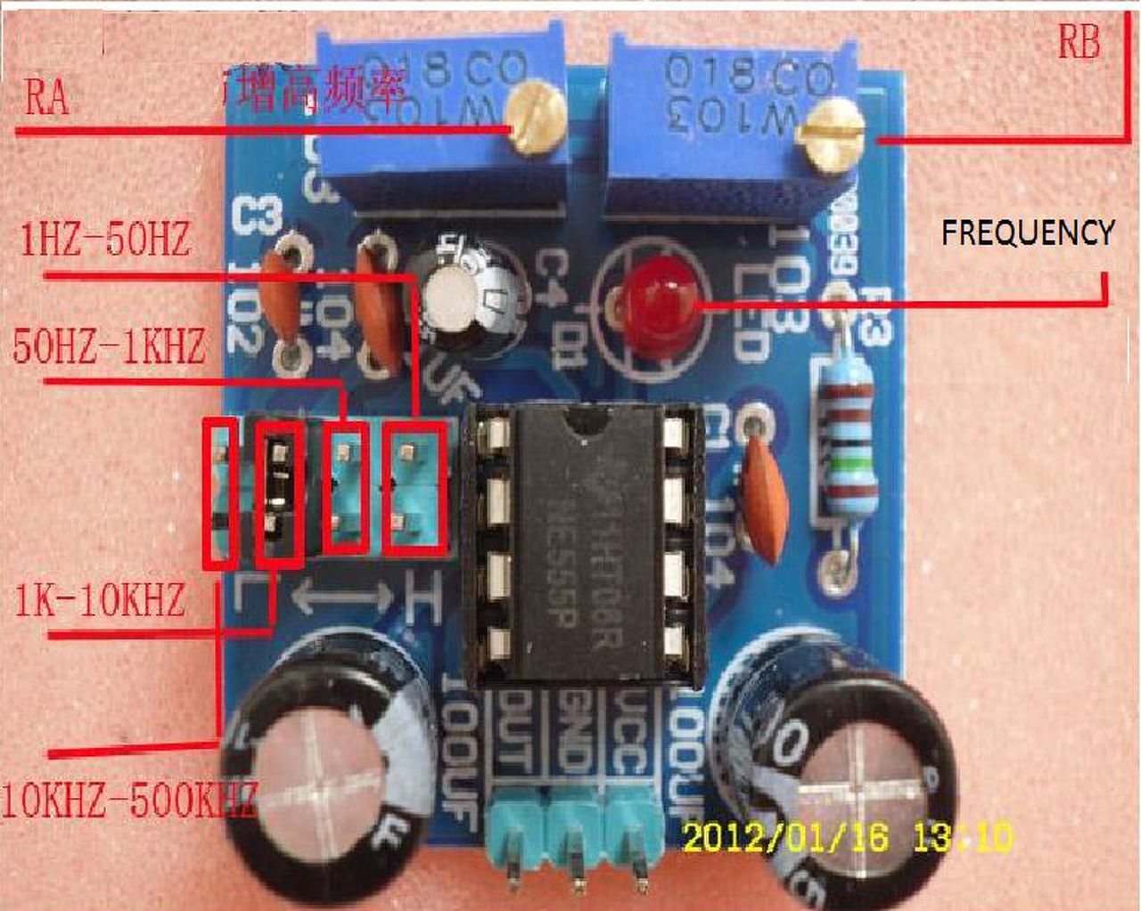

(#) ALI hozzászólása Nov 26, 2016 /
Sziasztok. Keresném a képen látható panel kapcsolási rajzát vagy nyáktervét.
(#) Hp41C válasza ALI hozzászólására (») Nov 26, 2016 / 2
Papír, ceruza, radir, ellenállásmérő, kb. fél óra alatt meg is lehet.
(#) ferci válasza ALI hozzászólására (») Nov 26, 2016 /
Rákattintasz a segédprogramokra, ott van az 555-ös alapkapcsolás, csupán a kondikat kell cserélgetned.
A ledet egy soros ellenállással tedd a kimenetre. Pl. R = ( Ut-3 V )/ 20 mA és kohmban kapod az eredményt.
Astabil multivibrátor 555-el...
A hozzászólás módosítva: Nov 26, 2016
(#) ALI válasza Hp41C hozzászólására (») Nov 26, 2016 /
Sajnos nem értek annyira az elektronikához, hogy tudjam mi hova kell hogy menjen. Rajz alapján meg tudom építeni de elektronikát tervezni nem tudok
(#) proli007 válasza ALI hozzászólására (») Dec 3, 2016 /
Hello! Akkor annyi segítség, hogy a kapcsolás kb. ez lesz amit lerajzoltam. (Bár a Led előtét ellenállását nem látom, ha csak nem a panel másik oldalán van, vagy valami "más" Led van benne.)
(#) ALI válasza proli007 hozzászólására (») Dec 4, 2016 /
Hello! Köszi a rajzot. Találtam egy másik képet is róla, nincs előtét ellenállás a led előtt. Nem tudom milyen led lehet benne de nekem így tökéletes lesz.
(#) proli007 válasza ALI hozzászólására (») Dec 4, 2016 /
Vannak olyan Led-ek, amiben benne van az előtété áramkör. Pld.. Lehet ebben is olyesmi van.
