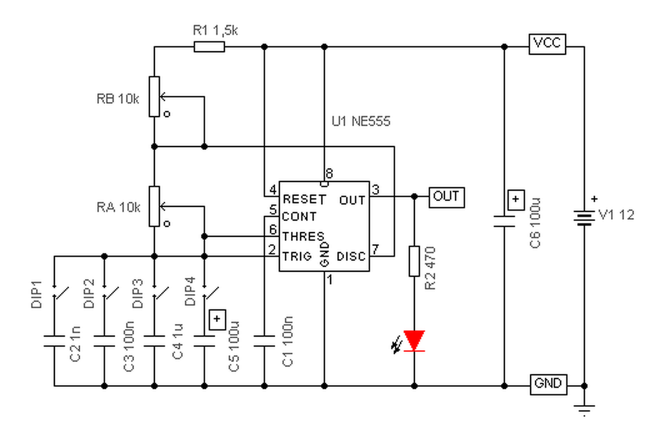

Rákattintasz a segédprogramokra, ott van az 555-ös alapkapcsolás, csupán a kondikat kell cserélgetned.
A ledet egy soros ellenállással tedd a kimenetre. Pl. R = ( Ut-3 V )/ 20 mA és kohmban kapod az eredményt.
Astabil multivibrátor 555-el...
