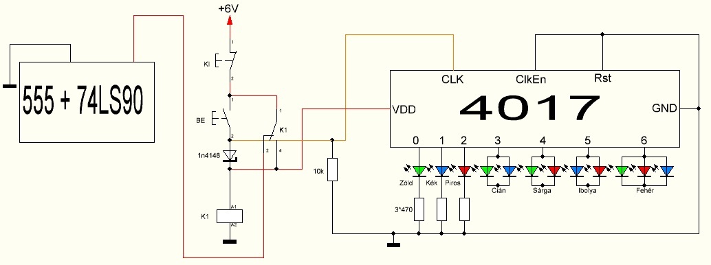

A színkeverő áramkör egy egyszerű 555-ös oszcillátorból és a 7490-es bináris ( BCD ) számlálóból áll. S az RC időzítők adják a szép sima átmenetet az egyes lépések között. Ha neked csak az egyes lépések ( Piros. Zöld. Kék. S a kevert színek lépései. ) akkor nem kell a 7490-es számláló. egyszerűen diódázd ki a 4017-es kimeneteit. ( Az nem túl szerencsés ha csak simán párhuzamosan kötöd a 4017-es kimeneteit. ) Bár ha jobban belegondolsz a 7490-es is 10 lépést tud és a 4017-es is csak 10 lépéses. Így csak annyi előnyöd lesz a 4017-es alkalmazásával, hogy a színek kombinációit magad tudod tudod beállítani. ( A 7490-esnél ez egy kötött BCD-kód. )
Egy vázlat az elgondolásodról sokat segítene. Mellékelek egy képet az én elgondolásomról.
Időközben gondolkodtam a feladat megoldásán, hogy hogyan lehetne minnél egyszerűbben megoldani és ki is gondoltam egy megoldást. Mellékeltem egy adott kapcsolást a 4017-ről, feltételezem, hogy működik. A másik rajz az én verzióm. Mind a két kapcsolás 5-6V-ról megy. Ahogy ráadom a tápfeszt, a relé NC érintkezőjén alapesetben az 555-ös és a 74LS90 IC köre megy színkeveréssel. Ha megnyomom a BE gombot, akkor a relé NO érintkezője zár, NC pedig bont, így már a 4017-es köre megy színváltással. A BE gomb után az 1N4148 szerepe az, hogy a relé zárt érintkezőjén ne juthasson folytonos pozitív tápfesz a CLK órajel bemenetre. Mivel BE 1-es pontja mindig tápfeszen van, így a 2-es vége mehet a CLK kivezetésre. Elvileg, ha megnyomom, ugrik a következő színre.

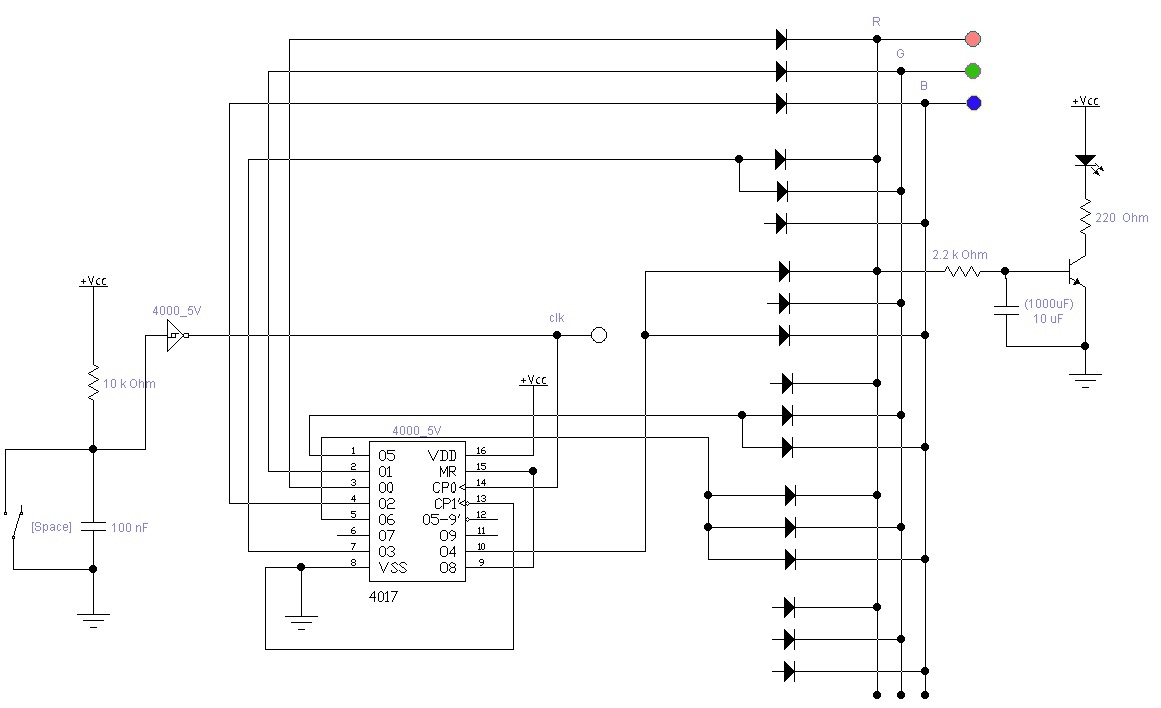

Színek: 0-1-2 kimeneten a 3 szín van, ezután egy LED ellenállás. 3-4-5-6 esetben ugye már nem kell ellenállást betennem, hisz a 0-1-2 kimenetre kapcsolt RGB LED-et használom, csak épp a megfelelő párhuzamosítással. Itt akadtam el ismét. Ugyanis mindig fehér színt fogok kapni, mert a 6-os kivezetésen az összes össze van kötve, így teljesen mindegy, melyik kimenet aktív ugye. Ehhez kérnék egy utolsó segítséget, hogy hogy oldhatnám meg? Remélem az eddigi elmélkedésem a gyakorlatban is működőképes, ha valahol tévedtem, kérlek javítsatok ki. Ui.: nem 4-4 db LED-ről van szó, hanem 1db RGB LED-ről, azt kellene a megadottak alapján vezérelni.
Szia! Ha "egy" RGB LED-del meg tudom oldani a színkeverést akkor fölösleges külön RGB LED-eket alkalmazni az egyes színekhez. ( Kivéve ha az egyes színekre különböző helyen van szükség. )
A relés történetet még át kellene gondolni. Elegánsabb megoldás logikai kapukkal felépíteni az áramkört. De ha úgy könnyebb akár relékkel is lemodellezhető a kapcsolás. Csak a relék "logikáját" kell lefordítani logikai kapukra! A lényeg a logikai kapcsolatokban van... A színek!: Ha mégis az egyes kimenetekhez rendeled az egyes színeket, és feltételezzük, hogy közös katódosak az RGB LED-jeid, akkor az anódokhoz kell tenni színenként egy egy ellenállást! Mert az egyes színek nyitófeszültsége különböző és ezért érdemes külön ellenállásokkal beállítani a megfelelő áramot és azzal párhuzamosan színkeverés arányát. UI: Gondold át a diódás kapcsolást amit mellékeltem... ![]() A hozzászólás módosítva: Dec 13, 2013

Ilyesmi rajz már volt itt. Nézd meg, hátha találsz benne ötletet. RGB-4060 üdv!

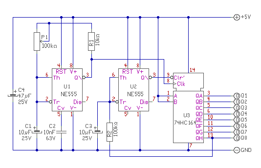

NYITVA "táblát" készítenék,valamilyen hasonlót mint a képen csatolva..., de úgy szeretném elkészíteni,hogy a betűk egymás után világítanának,majd együtt az egész ... Körülötte a ledek pl.: villognának,vagy egyfolytában világítanának ... Led szallagból, vagy különálló ledekből készíteném a feliratot ...
Hello! Ez a kapcsolás tulajdonképpen pont ezt teszi. Az U1 lépteti a kimeneteket, az U3 kimenetei az ütem szerint sorba kapcsolgatja be a kimeneteket.
N NY NYI NYIT NYITV NYITVA Az U2 pedig a várakozási időt képzi, míg mind a hat betű együtt tovább ég. Majd kikapcsolja a Led-eket és kezdődik elölről. A "nyitva" hat karakter, az U3-nak 8 kimenete van. Ezekre már csak egy-egy pld. Fet kell, ami kapcsolja a betűket. Meg az áramkörnek egy stabilizátor ami az 5V-ot állítja elő a 12V-ból. És kész.

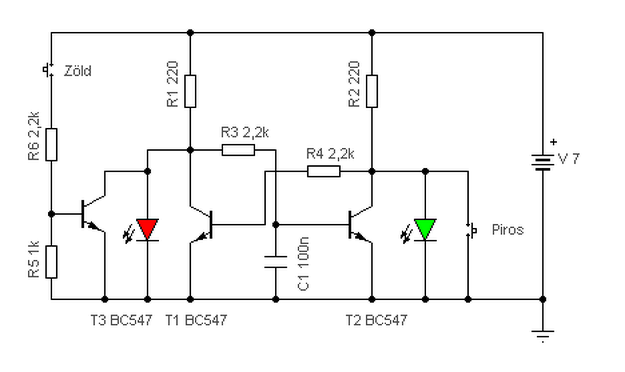

Modellvasúthoz szeretnék egy áramkört amit egy gomb segítségével lehetne üzemeltetni. A lényeg az lenne, ha a váltó olyan állásban van, amikor a vonat nem tud áthaladni rajta, akkor pirosat mutasson és amikor a gombot megnyomom, akkor a piros LED kialszik és a zöld LED kezd el világítani. Az nem számít, hogy bekapcsoláskor mit mutat, mert azt egy párhuzamosan rákötött kiegészítő gomb segítségével tudnám váltani a megfelelő színre. A digitális megoldás lenne az igazi de az nagyon drága. A lényeg összefoglalva: - mindig mutassa valamelyik színt, - 2 LED lenne rajta, - bemeneti feszültség az vagy 7V vagy 12V legyen, ami stab IC-vel lenne megoldva (ehhez van kapcsolásom) Köszönöm Üdv Laci
A kulcsszó, a "bistabil" áramkör. Ez számtalan formában létre lehet hozni. Gondolom a "digitális megoldás" alatt a mikroprocesszort érted, mert egyszerű logikai áramkörök is "digitálisan működnek", sőt ez az egyszerű kapcsolás is amit rajzoltam számodra gondolatébresztőnek. - Mint láthatod, a Led rövidre zárásával lehet átbillenteni az áramkört. Ez lehetséges mind két oldalon, de az egyik oldalra tranyót tettem. Ha annak 7V-ot adsz, akkor az ugyan úgy rövidre zárja a Led-et és átbillen. Vagy mint az ábrán látható nyomógombot megnyomva. - Egyszerre csak az egyik Led éghet, de ha mind két gombot megnyomod, akkor sötét mind kettő. Tehát ha az egyik nyomógomb fixen nyomva van, nem lehet átváltani a másik jelzésre. - A bekapcsoláskori alapállapotról a kondi gondoskodik. Jelenleg ez zöld lesz. De ha pirosat szeretnél, akkor csak át kel tenni a kondit a másik bázisba. - A működési logikát azért gondold végig, hogy tényleg ezt szeretted volna. Vagy építsd ,eg és próbáld ki. Szinte bármilyen NPN tranyóval működni fog.
Köszönöm, hogy segítesz. Ez a rajz tökéletes arra amit szeretnék. Két kapcsoló, ami úgyis kell a váltó átbillentéséhez. Gondolom, ha ugyanazt a gombot nyomom meg egymás után többször, akkor ugyanaz a LED fog világítani.
