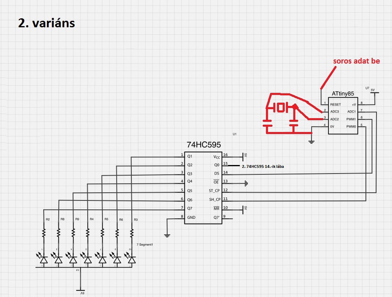

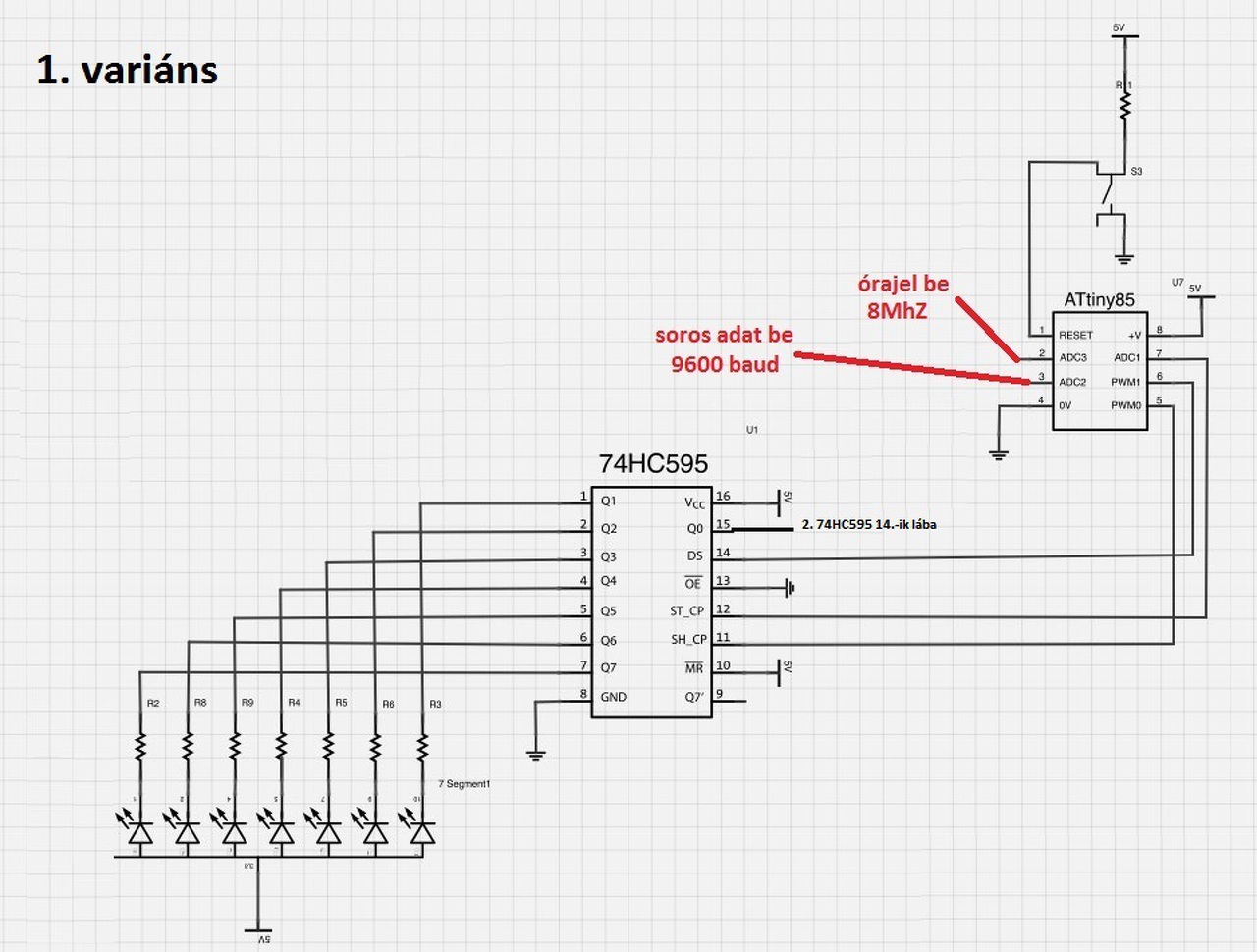

Szeretnék építeni egy olyan debug board-ot, amelyen 16 led lesz, és 5V-os soros portról lehet majd rajta a ledeket ki/be kapcsolni.
Kigondoltam a következőt: Egy Attiny85-be menne bele a soros jel, és ezt a jelt feldolgozva továbbitaná a 74HC595-ösök felé. A gond az, hogy az Attiny85-nek 5 használható portja van és nekem 6-ra volna szükségem (2 port az órajelnek, 1 port bemenő adatnak, 3 port a 74HC595-nek). Csak Attiny85-ös uC-m van, vásárolni nem szeretnék bele egyebet.
A kérdésem: Melyik variáns lenne a legjobb?
1. Kettő helyett egy lábon adni az órajelet.
2. A RESET lábat használni soros bemenetként. A programot többször ujrakell majd irjam bele, ézért nem szeretném letiltani.
A választ előre is köszönöm!

(#) rascal válasza david10 hozzászólására (») Dec 2, 2016 /
Muszáj külső órajel? RS232 soros kommunikációhoz alacsony sebességnél nem kell atom pontosnak lennie az órajelnek.
(#) david10 válasza rascal hozzászólására (») Dec 2, 2016 /
Nem muszáj a külső órajel, de szerettem volna, mert a belső orajelt sohase sikerült pontosan beállitani.
Csak annyira kell pontosnak lennie, hogy egy-egy bájtot jól tudjon átvenni. A startbittől kezdődik a mintavételezés megfelelő időközönként, és ha a bájt végéig csak annyira csúszik el, hogy még nem csúszik át másik bitbe, akkor nyert ügyed van. A következő start bit újra indítja az mérést, így a hibák nem adódnak össze. Az adó oldal azzal még segíthet, hogy 2 stopbitet szúr be, vagy többet (vár egy picit két bájt küldése között), hogy biztos elkerülje a ráfutást. Egy kisérletet szerintem megér próbapanelon kipróbálva.
Sajnos SMD Attiny85-öm van. Forrasztok rá szálakat és kiprobálom ha minden húr szakad.
A RESET láb használatáról mi a véleményed?
Ha nincs magasfeszültségű programozód, akkor hagyd meg szerintem resetnek. Ha a kicsivel feljebb említett fusebit doktorod van, azzal elvileg minden programozás előtt alaphelyzetbe hozhatnád a procit még i/o-nak használt reset lábnál is, de szerintem az elég macerás lenne.
Precíziós IC foglalat kiszedet lábaiból és egy kis nyákból csinálhatsz smd-dip adaptert. Ha a nyákon a DIP ic poziíciókba akkora furatokat fúrsz, hogy a lábak felső vastagabb része is belemenjen, akkor alul a vékony rész kilóg annyira, hogy egy rendes dip tokba, esetleg próbapanelba rendesen belemenjen.
A hozzászólás módosítva: Dec 2, 2016
Ha épitek egy ilyen magasfeszültségü programozót, akkor használhatnám a RESET-et i/o lábnak?
Elvileg igen. Azzal viszont számolj, hogy a reset láb ilyenkor 12V-ot kap, ezért ha az áramkörön belül programozod, akkor vagy bírja a rákötött rész is a 12V-ot, vagy egy jumperrel tudjad leválasztani.
Köszönöm a segítségedet, tervezek rá egy jumpert is.
További szép estét!
Szívesen, neked is!
