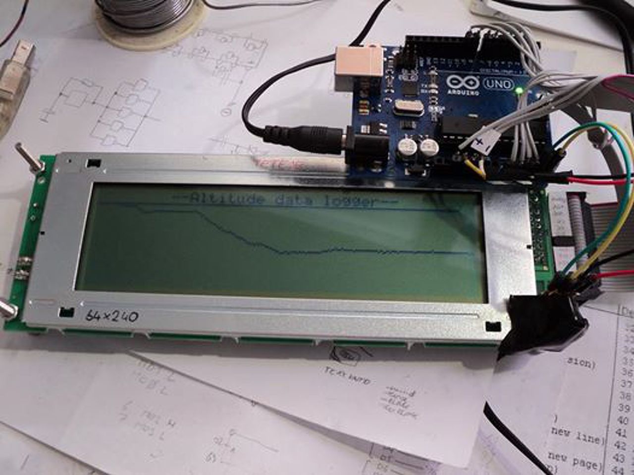

(#) Medve válasza pont hozzászólására (») Feb 1, 2017 / 1
Lehet, hogy kitérő válasz, de használj HP206C típusú szenzort, abban már megtörténik a számolás és a kompenzált légnyomás, magasság és hőmérséklet olvasható ki, csupán a wire könyvtár I2C rutinjait használva.
(#) Bakman válasza Medve hozzászólására (») Feb 1, 2017 /
Jó a tipp!
(#) pont válasza Medve hozzászólására (») Feb 1, 2017 /
Most hirtelen nem is igen találom hol lehetne olyat venni, az ebay-en volt egy 3000 ft-os találat, a bmp annak a tizede, de egyébként úgy tűnik megoldódott a dolog. Valójában nagyon is hőmérsékletfüggő a mérés, majd egy fokonként egy hPa. A hőmérséklet mérésnek bent kell megtörténnie a modulban, mert nem egyezik a külső hőmérséklettel, általában 7-10 fokkal magasabb annál, gondolom ennyi a saját hőtermelése a modulnak. Úgyhogy a 4k-ba sehogy sem fér bele, de fórumtársak segítettek a fordításban. Viszont az eredeti program amivel próbálkoztam kiderült hibás volt, és így kézzel sem tudtam kompenzálni, de a javított változat szépen működik. Ha a légnyomás nem változik, akkor egy század hPa az ide oda ugrálás. Most próbálok különféle felhasználásokat írni a légnyomásadattal, pl. magasságmérő (kb. 100méter=12hPa), légnyomásváltozás tendencia és grafikon stb.
Ja, drágácska még, 7.3$. Majd ha jó idő lesz, próbáld ki, mit mutat akkor, ha rásüt a nap a szenzorra a korrekt magasságmérés bonyolultabb, ha győzi a proci, használd a barometrikus magasságformulát.
