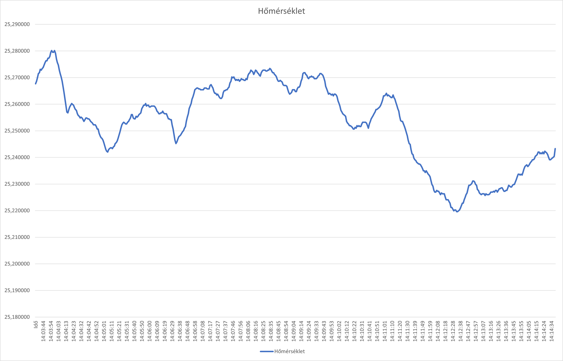

Látom régi ez a topik, de nekem most akadt egy kis gondom BMP280 szenzorral. Nagyon bíztam benne. De sajnálatos módon melegíti magát. Pontatlan a hőmérséklet mérése. A felállás a következő. ESP12E vel használom. Modulos szenzor, és minden egyéb alkartésztől távol raktam. Az első mérés korrekt, viszon a folyamatos mérésnél 20 perc után 4°C fokkal magasabbat mér. Tudom boldog lehetek vele, mert sok más fórumon olvastam 10°C fokot is. Amit eddig próbáltam: 1- eredetilek 30 masodpercenkent mertem.(a csatolt kepen ez a folyamatos vonal) 2- 5percenként mertem. (Ezek a szürke pöttyök a képen) 3- A modul VCC jét levettem a tápról mérések közt. Semmi nem változott. Az I2C busz felhúzóján keresztül melegedett ugyan úgy. 4- Raktam a modulra egy szepseges hűtőbordát. Ezzel csak 3°C fok melegedés lett. Elvesztettem a bizalmam . Most szégyen szemre tegyek mellé egy DS18B20 at, hogy a légnyomás mellett hőmérséklet adatom is legyen? Esetleg van még valami ötletetek ami nekem nem jutott eszembe?

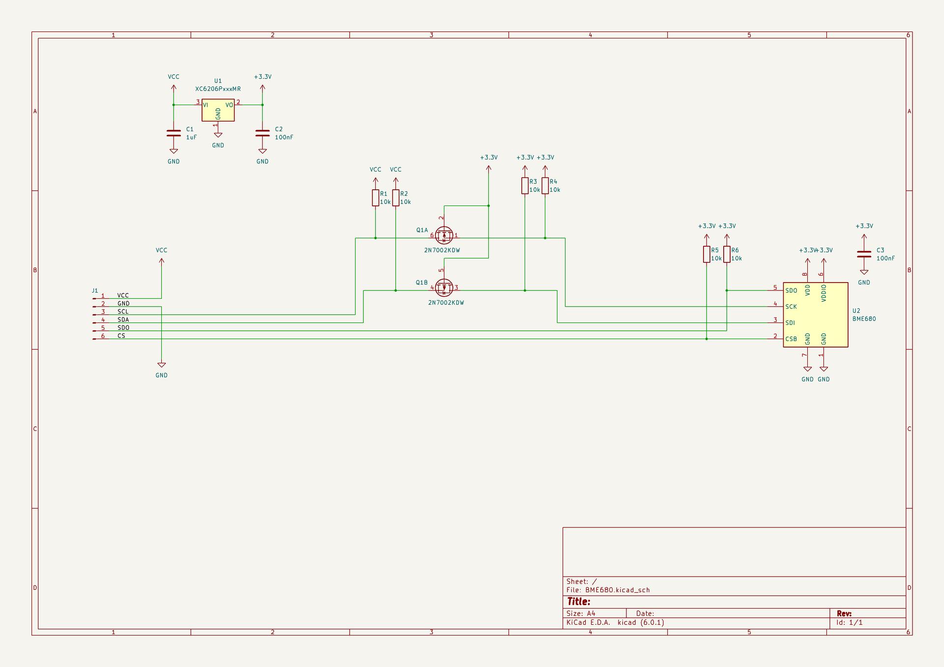

Sajnos ez a BME680 vacak ilyen horror árban van (bár nem vacak, mert elég érzékeny és pontos), a legolcsóbb megoldás tényleg a DS18B20-al való kiegészítés. A teszttel igyekszem, meg kell írnom még a szoftvert, egyelőre egy FT232H-s adapteren keresztül szeretnék vele beszélgetni PC-n. Addig is itt van a BME680-M HEStore-os modul kapcsolási rajza, hátha kell valakinek. A neten nem találtam, így visszarajzoltam.

A BMP280 szenzort nem vettem le a panelről mert nem tudom majd úgy sem dobozon kívül helyezni. Viszont! felraktam egy DS18B20 -at amit már korábban is használtam. És meglepett. Az ESP időnként fűt mint a kazán. A DS szenzor 30°C - ig szaladt fel 10 perc alatt. most egy 30cm -es vezetéken lóg távol a cucctól. És rendesen mér. Ezenkívül a BMP280 tápjára ráraktam egy kondit ötlet szerűen. 220nF akadt a kezembe. A túlmelegedése 1°C -al csökkent. BMP280 -al ezek után még nem adom fel. Amint lesz időm rendelek még belőle és csinálok egy teszt panelt amin mindentől távol van. Könnyen elképzelhető, hogy kevés a külön panel hézaggal. nagyobb távolság kell neki. Csatolom az eddigi log -ot. A hozzászólás módosítva: Jan 31, 2022

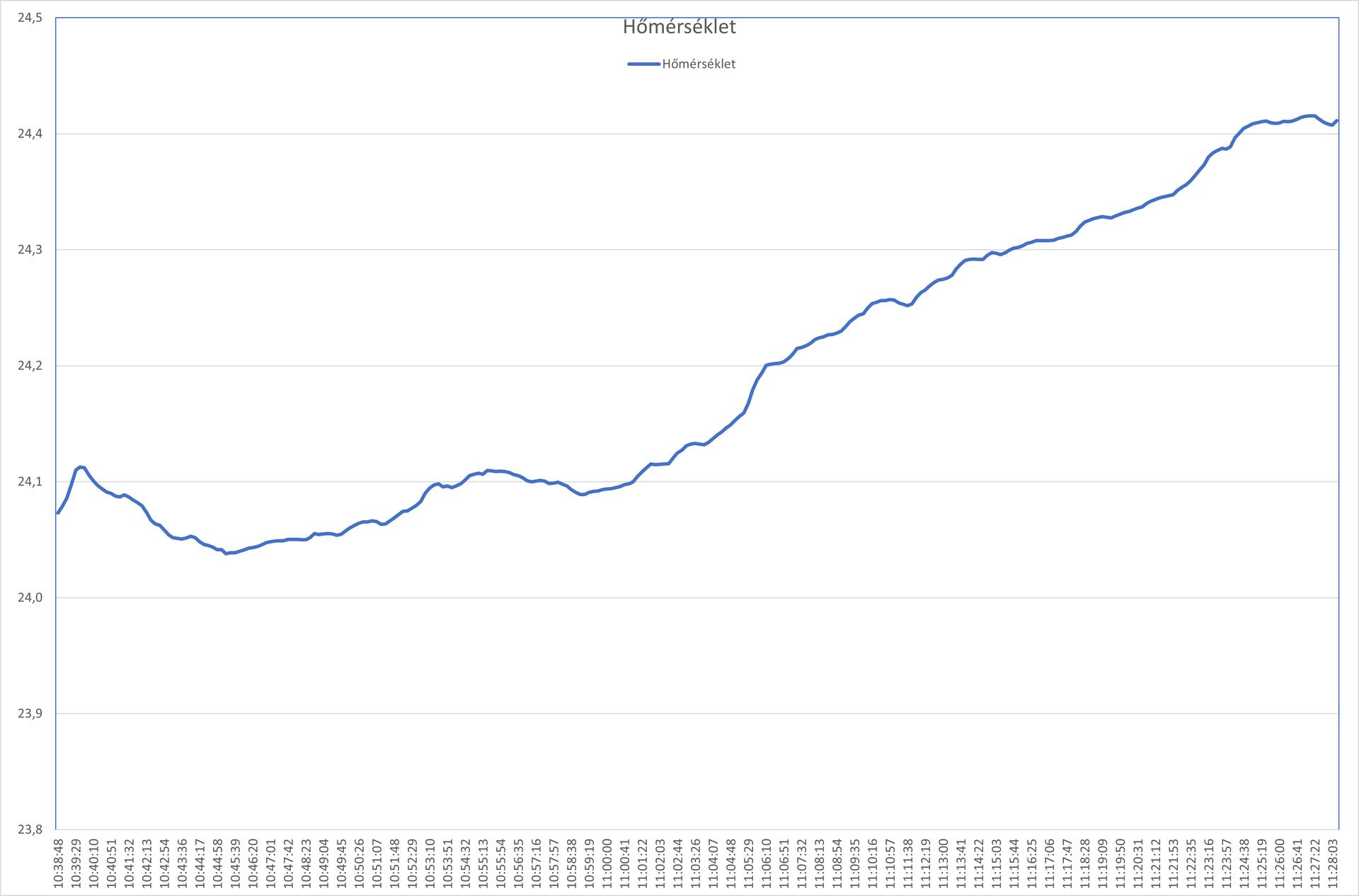

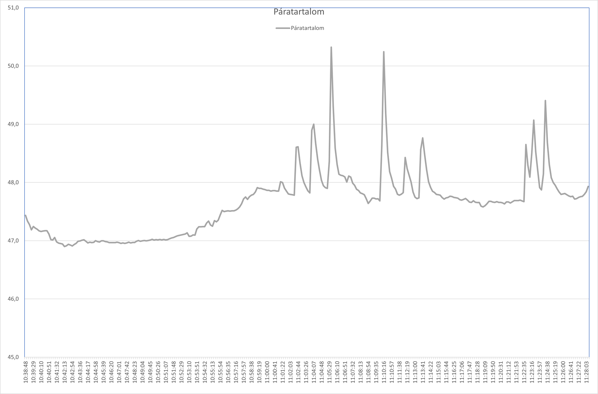

Kábé másodpercenként mértem vele force módban és be volt kapcsolva a VOC érzékelő része is (fűtés 300°C 100ms ideig). A lakásban 24.0°C-ot mutatott a nem túl neves márkájú időjárás állomás. A BME680 így 25.2°C körül mért. Lásd kép. A mérés begyűjtése előtt, előtte ültem. A monitor is közel van hozzá, az RS232-USB adapter is mellé van tűzve a dugdosós panelon. A mérés megkezdésekor otthagytam, hadd dolgozzon. Inkább csökken a hőmérséklet, minthogy nőne. Szerintem ez az érzékelő már jó lesz. Közben látom, hogy BMP280-at használsz és más javasolta a BME280-at. Én eddig erre nem is figyeltem, de én BME280-at próbáltam korábban, az is melegedett.
Valakinek talán hasznos lehet még ez is. Csináltam egy 50 perces mérést is a BME680-al, 10 másodperces intervallummal. A hidegindítást próbáltam kivitelezni, amennyire lehetett. Kábé 0.3°C-ot emelkedett a hőmérséklet a bekapcsolástól mérve.
