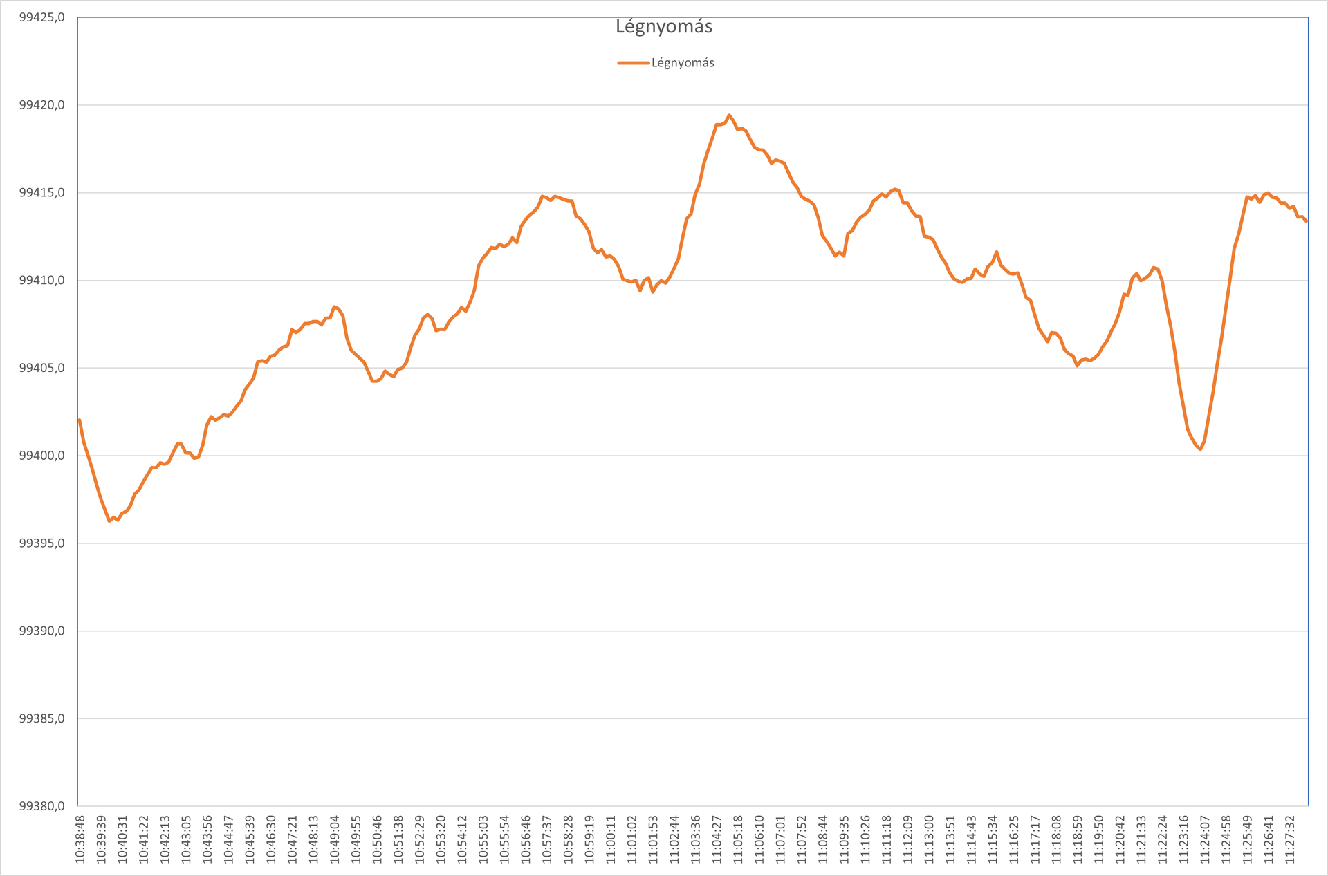

Kábé másodpercenként mértem vele force módban és be volt kapcsolva a VOC érzékelő része is (fűtés 300°C 100ms ideig). A lakásban 24.0°C-ot mutatott a nem túl neves márkájú időjárás állomás. A BME680 így 25.2°C körül mért. Lásd kép. A mérés begyűjtése előtt, előtte ültem. A monitor is közel van hozzá, az RS232-USB adapter is mellé van tűzve a dugdosós panelon. A mérés megkezdésekor otthagytam, hadd dolgozzon. Inkább csökken a hőmérséklet, minthogy nőne. Szerintem ez az érzékelő már jó lesz. Közben látom, hogy BMP280-at használsz és más javasolta a BME280-at. Én eddig erre nem is figyeltem, de én BME280-at próbáltam korábban, az is melegedett.
Valakinek talán hasznos lehet még ez is. Csináltam egy 50 perces mérést is a BME680-al, 10 másodperces intervallummal. A hidegindítást próbáltam kivitelezni, amennyire lehetett. Kábé 0.3°C-ot emelkedett a hőmérséklet a bekapcsolástól mérve.

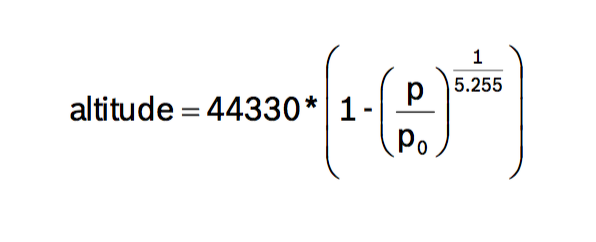

A szenzor a valós légnyomást méri de általánosságban elmondható, hogy időjárási tartalmakban a tengerszintre átszámított értéket adják meg.
Aha, a valós nyomást bonyolult átszámolni tergerszintire ?
A BMP180-as szenzor adatlapjában van egy képlet (lásd melléklet) de online is megoldható a dolog, pl.: Bővebben: Link.
altitude: tengerszint feletti magasság p: légnyomás p0: tengerszint feletti légnyomás |
