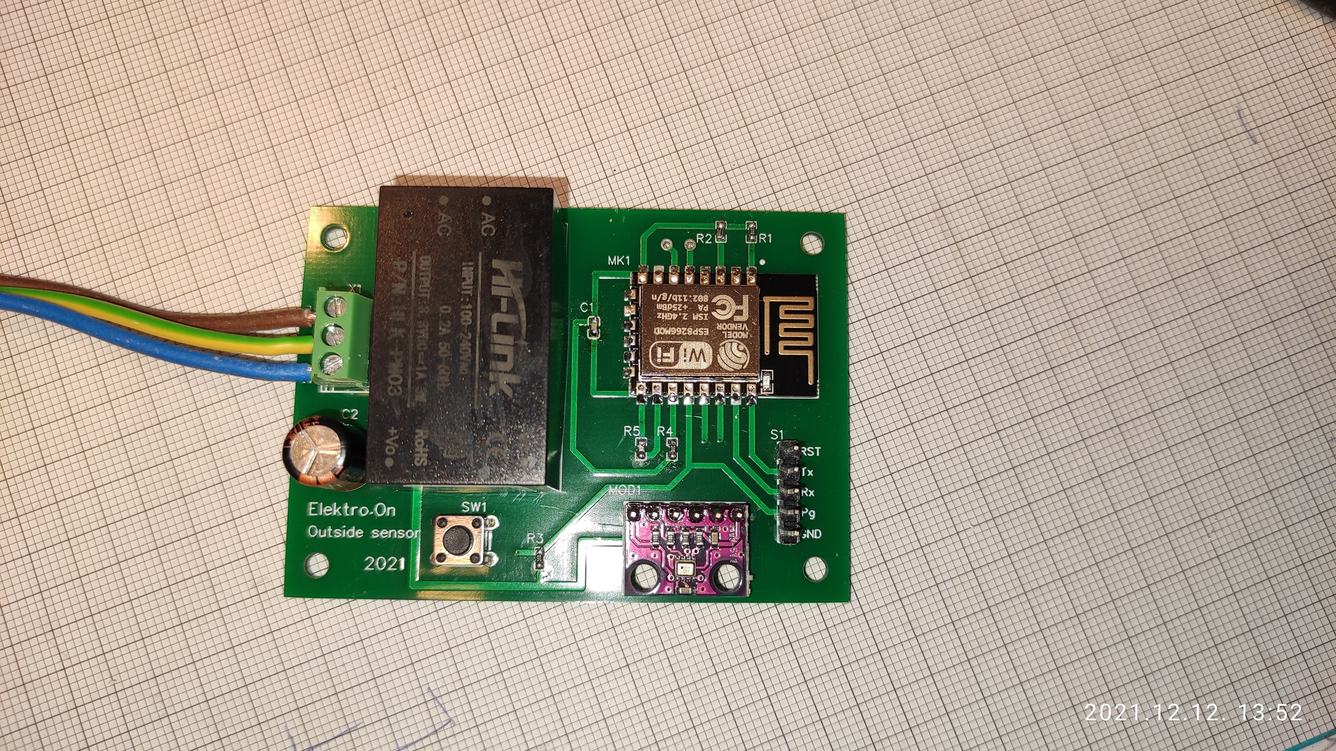

Látom régi ez a topik, de nekem most akadt egy kis gondom BMP280 szenzorral. Nagyon bíztam benne. De sajnálatos módon melegíti magát. Pontatlan a hőmérséklet mérése.
A felállás a következő. ESP12E vel használom. Modulos szenzor, és minden egyéb alkartésztől távol raktam. Az első mérés korrekt, viszon a folyamatos mérésnél 20 perc után 4°C fokkal magasabbat mér. Tudom boldog lehetek vele, mert sok más fórumon olvastam 10°C fokot is.
Amit eddig próbáltam:
1- eredetilek 30 masodpercenkent mertem.(a csatolt kepen ez a folyamatos vonal)
2- 5percenként mertem. (Ezek a szürke pöttyök a képen)
3- A modul VCC jét levettem a tápról mérések közt. Semmi nem változott. Az I2C busz felhúzóján keresztül melegedett ugyan úgy.
4- Raktam a modulra egy szepseges hűtőbordát.
Ezzel csak 3°C fok melegedés lett.
Elvesztettem a bizalmam . Most szégyen szemre tegyek mellé egy DS18B20 at, hogy a légnyomás mellett hőmérséklet adatom is legyen?
Esetleg van még valami ötletetek ami nekem nem jutott eszembe?

Annyira azért nincs messze sem az ESP-től sem a tápegységtől és még közös NYÁK-on is vannak. Az lenne a fura, ha nem melegedne.
(#) Elektro.on válasza Bakman hozzászólására (») Jan 30, 2022 /
Alatta azért van 2.5 mm hézag.
(#) Bakman válasza Elektro.on hozzászólására (») Jan 30, 2022 /
Próbaképp vedd le a NYÁK-ról a szenzort, kösd össze kb. 20 cm-es vezetékekkel és úgy próbáld, hátha. Annyit még elvileg elbír az I2C 3.3 kΩ-os felhúzással.

(#) rolandgw válasza Elektro.on hozzászólására (») Jan 31, 2022 /
Nálam nem voltak ekkora problémák. A Bosch API-t használtam C-ben, forsed módban. Nem ESP volt.
(#) Bakman válasza eSDi hozzászólására (») Jan 31, 2022 /
Tápegységtől, ESP-től távolabb helyezés nem segített?
(#) Elektro.on válasza Bakman hozzászólására (») Jan 31, 2022 / 1
Épp most megy a teszt.
A BMP280 szenzort nem vettem le a panelről mert nem tudom majd úgy sem dobozon kívül helyezni.
Viszont! felraktam egy DS18B20 -at amit már korábban is használtam. És meglepett. Az ESP időnként fűt mint a kazán. A DS szenzor 30°C - ig szaladt fel 10 perc alatt. most egy 30cm -es vezetéken lóg távol a cucctól. És rendesen mér. Ezenkívül a BMP280 tápjára ráraktam egy kondit ötlet szerűen. 220nF akadt a kezembe. A túlmelegedése 1°C -al csökkent.
BMP280 -al ezek után még nem adom fel. Amint lesz időm rendelek még belőle és csinálok egy teszt panelt amin mindentől távol van. Könnyen elképzelhető, hogy kevés a külön panel hézaggal. nagyobb távolság kell neki.

(#) eSDi válasza Elektro.on hozzászólására (») Feb 1, 2022 / 1
No, sikerült életre kelteni. Persze nem ment simán, mert ami régen működött, az ma már nem. Biztos valami FTDI driver probléma, kínlódtam vele, de feladtam. Így inkább megírtam PIC-re.
Kábé másodpercenként mértem vele force módban és be volt kapcsolva a VOC érzékelő része is (fűtés 300°C 100ms ideig). A lakásban 24.0°C-ot mutatott a nem túl neves márkájú időjárás állomás. A BME680 így 25.2°C körül mért. Lásd kép. A mérés begyűjtése előtt, előtte ültem. A monitor is közel van hozzá, az RS232-USB adapter is mellé van tűzve a dugdosós panelon. A mérés megkezdésekor otthagytam, hadd dolgozzon. Inkább csökken a hőmérséklet, minthogy nőne. Szerintem ez az érzékelő már jó lesz.
Közben látom, hogy BMP280-at használsz és más javasolta a BME280-at. Én eddig erre nem is figyeltem, de én BME280-at próbáltam korábban, az is melegedett.
