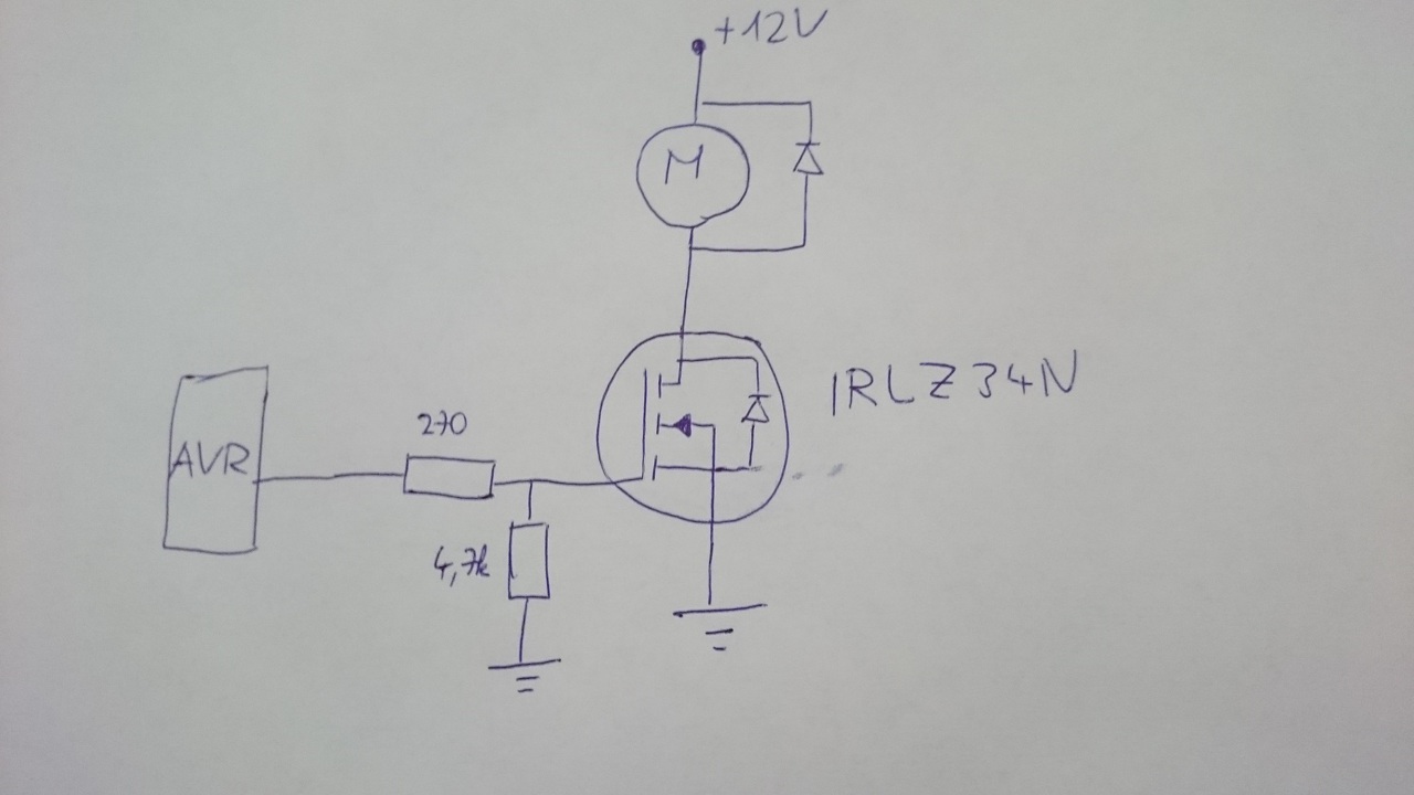

ATMega48PA-PU-val szeretnék egy akkumulátoros fúrógépből kiszerelt motort ( 12V-os) vezérelni. Ehhez egy IRLZ34N MOSFET-et használnék. A probléma az, hogy ha a PWM kitöltési tényezője kevesebb, mint 100%, akkor a motor megmozdul, de nem pörög föl.
TCCR0A = (1 << COM0A1) | (1 << COM0B1) | (1 << WGM00);
TCCR0B = (1 << CS01) | (1 << CS00);
Ha minden igaz, akkor így fázishelyes módban, 64-es előosztással megy az időzítő. A CPU 8MHz. A MOSFET-hez csatlakozó láb kimenet. Ha a kitöltés 100% (vagy sima I/O lábként próbálom, PWM nélkül), akkor gond nélkül megy a motor, a MOSFET nem melegszik egyáltalán.
A kapcsolás valahogy így néz ki. Lehet, hogy a 270 Ohmos ellenállás túl nagy, és ezért a MOSFET nem kapcsol be elég gyorsan? A hozzászólás módosítva: Jan 15, 2017

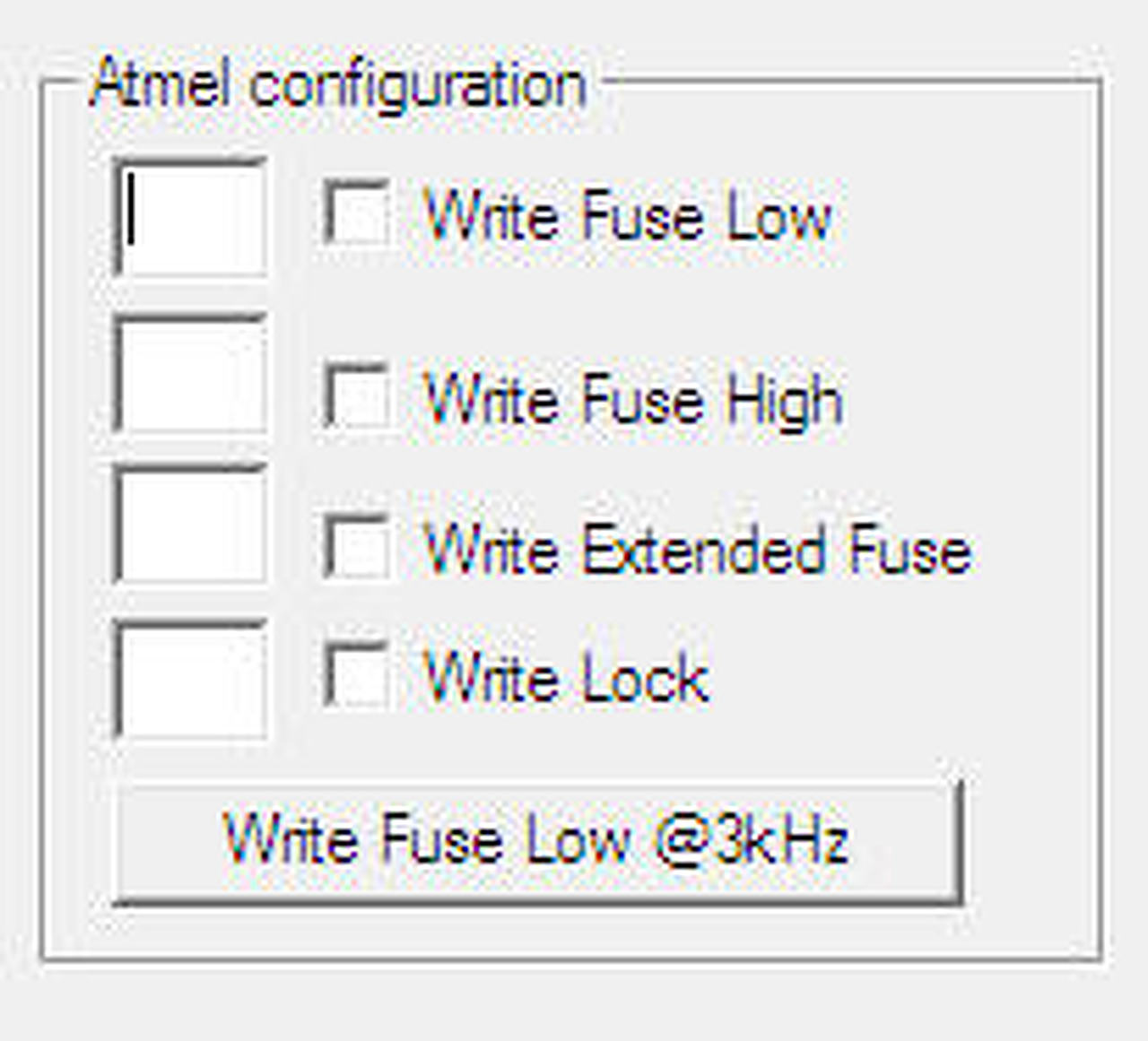

Kérdésem lenne?
A legtöbb AVR-es projektben, csak a HEX file van megadva, viszont az (STK500) programozóban vannak Fuses és Lock bitek. Ha ezek nincsenek megadva honnan tudom meg, hogy mit kell odaírnom? Előre is köszönöm a segítséget, a választ.
