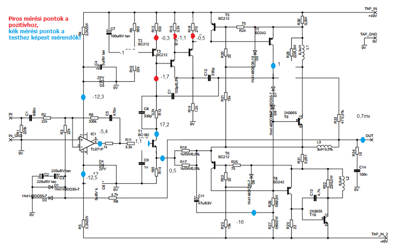

Sziasztok, az volna a kérdésem, hogy a 47 ohmos ellenállás izzik és a negatív táp kint van a kimeneten. Ha kiveszem az ic-t nem izzik de a táp ugyan úgy kint van. Melyik tranzisztornál keressem a hibát? Amúgy halk hangerőn torz volt a hangja kb még a B osztály be nem lépet majd elkezdte ezt az izzást. Mit rontottam el?
Ja és az A osztály tranyói nem melegszenek, igaz ic nélkül.,
Az mekkora kárt tud okozn, ha a végtranyók collektora ne volt bekötve?
Sziasztok, nincs bent végtranyó meg a két bd 244c sem, így az áramfelvétel a pozitív 0,02ampernegatív 0,01amper a kimeneten 7 millivolt van ez mennyire normális? Előre is köszi minden segítséget!
Visszaraktam a bd-ket és erre a az r35 22ohmos füstől!!! SOS! Nem értem!
Ic nélkül nincs füst viszont a negatív táp kint van a kimeneten! A hozzászólás módosítva: Feb 17, 2017

Amit nem értek az az, hogy első indítás JÓ! Majd meghallgatás torz hang!! Majd a 47ohmos füst és a negatív táp a kimeneten. Ami biztos, hogy a 2N3055 collektora nem volt bekötve mert én hülye oda is tettem szigetelő gyűrűt. Mi ment még, vagy mehetett tönkre én marha!!!
Szia pozíció szám sajnos nincs de ez talán megfelel. Tudod ez egy "érdekes rajz".
A pozitív oldali BD242 és a kollektorából induló 1N4148 diódák kaphattak túlterhelést.
A kapcsolás lényegi része egyezik az eredetivel. Ha nem áll be a kimeneti egyenfeszültség, arra is ráírhatod a mért értékeket.
Az a baj ha az IC-t berakom a 22 ohmos ellenállás máris füst.
A negatív oldalon. A hozzászólás módosítva: Feb 17, 2017

Cseréltem a diódákat az egyik szakadt volt, most nincs már füst a 22 ohmon, a kimeneten 8 mv van.
Most érzem, hogy az A osztály langyosodik!!!

Tévedés az IC kimenetén -5.4 volt van, így a kimenet +29 volton van!
A 482 ohmos ellenállás Nagyon forró!
Nagyon szokatlan eredmény. R9 szakadásra enged következtetni.
Szia, kicsit jobban odafigyelve ezt mértem.

Köszi most 7,6 mv van a kimeneten. Mehetnek a végtranyók, vagy még ellenőrizzünk valamit?
A hozzászólás módosítva: Feb 18, 2017
Mérj feszültséget a végtranyók bázis és emitter bekötési pontjai között. A pozitív mérőcsúcsot helyezd a bázisra és add meg az észlelt feszültség polaritását is!
A T10 +0,6 T9 -0,6
