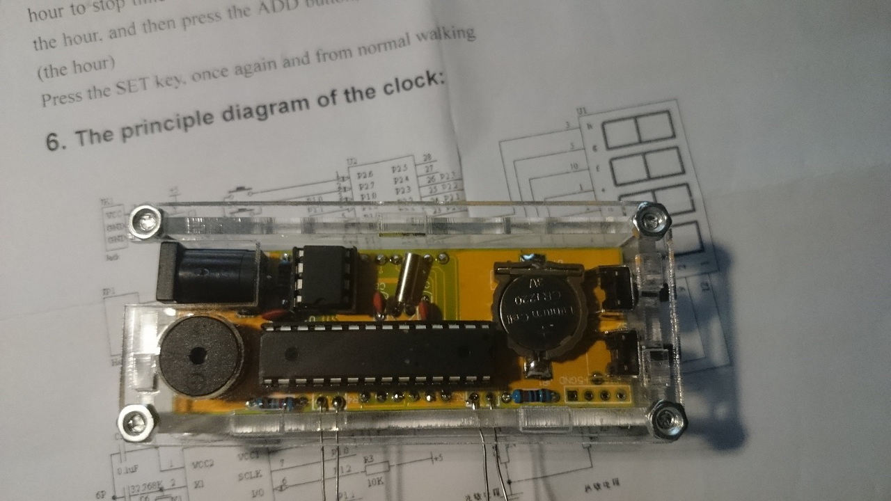

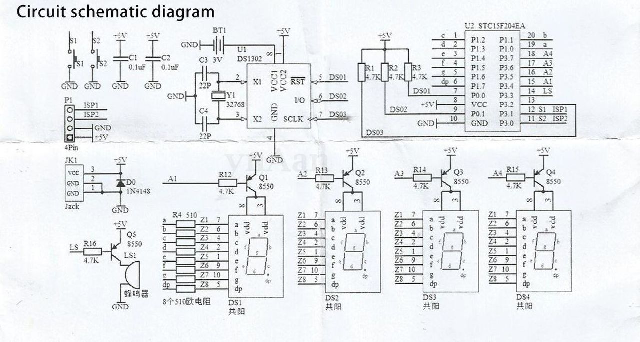

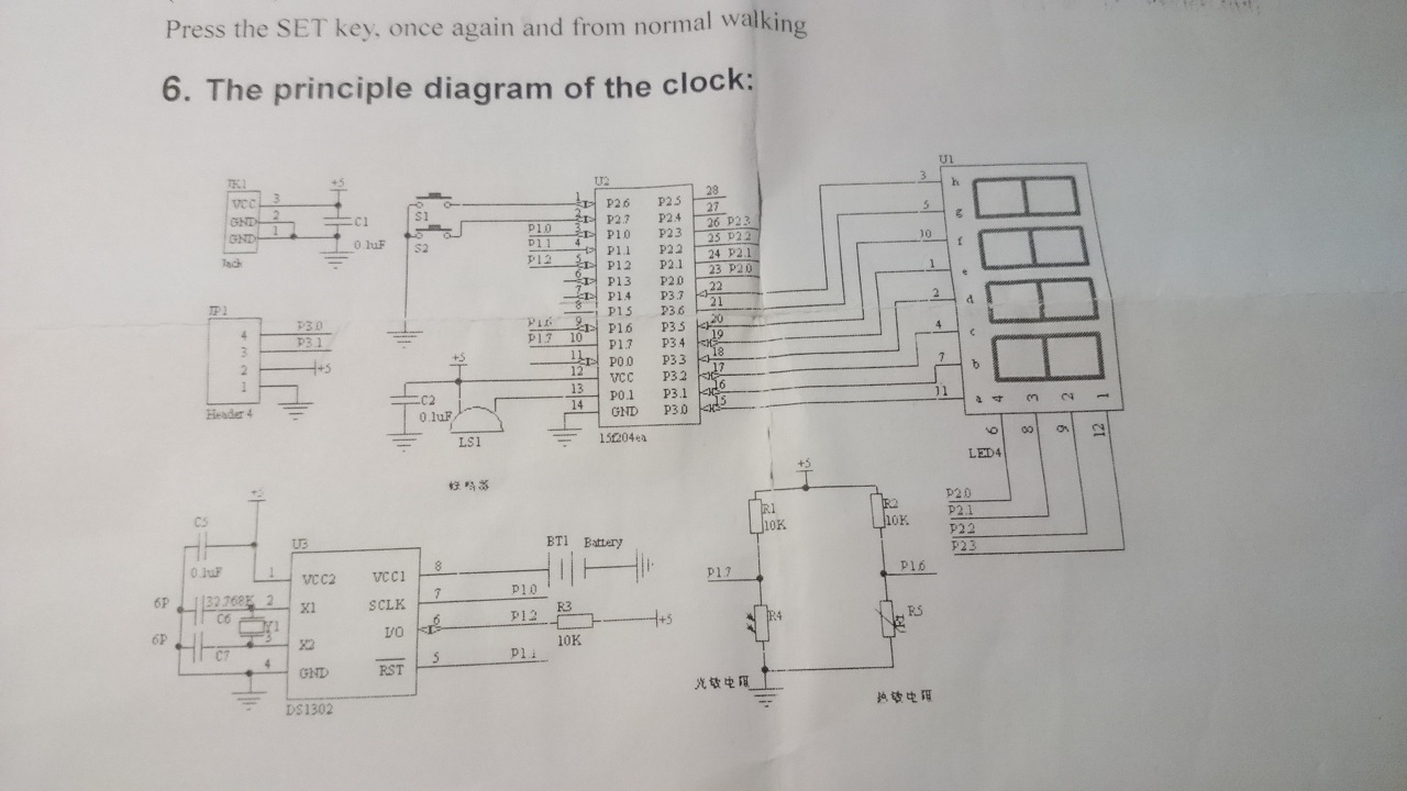

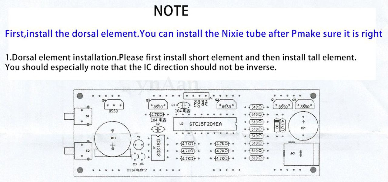

Segítségeteket szeretném kérni. A Bang good-on vettem ezt az órát ,ami ébreszt és hőmérsékletet is mér.
Összeépítés után szépen elindult minden funkciója működik ,csakhogy egy idő után észre vettem ,hogy nagyon nagyon késik reggelre már 7-8 órát is késett . Van benne egy krystals amire gyanakszom ,hogy vagy nem megfelelőt raktak a csomagba ,vagy hibás .Ha valaki ismeri ezt a szerkezetet ,és tudna segíteni ,akár tanáccsal megköszönném.
(#) Bakman válasza Lava hozzászólására (») Jan 2, 2016 /
Első lépésként a C6 és C7 kondenzátorokat vedd ki, normál esetben ezek nem kellenek. Ha nem javul a helyzet, akkor az órakvarcot cseréld ki (HEStore-ban is kapható). Ez a kvarc határozza meg az óra pontosságát.
(#) Lava válasza Bakman hozzászólására (») Jan 2, 2016 /
Megcsinálom ,és jelzem ,hogy megoldódott e a probléma.

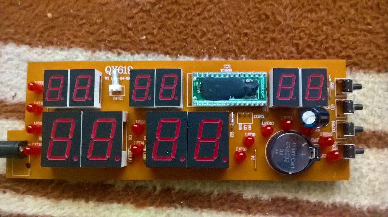

Üdvözletem. Kaptam haveromtól egy órát, de nem tudom mi a baja. Tápot megkapja (5v telefon töltőről is ment). A haverom apja azt mondta h megpróbálta feltenni a tv-re rövid volt a vezeték és meghosszabitotta usb-s adapterrel( szóval 2 usb kábelt összetett hogy elég hosszu legyen) ezek után már nem ment.Megpróbálta visszatenni úgy ahogy volt és akkor is semmi. Van valakinek ötlete? elszállhatott a vezérlés? semmi nem világit. az ic TG1508 be van öntve ragasztoval nem lehet hozzányúlni max csak a kristályt lehet cserélni arról de kétlem, hogy az a ludas. :/
(#) Richy0609 válasza Sanitatum hozzászólására (») Feb 10, 2016 /
A panel másik oldalán nincs valami jelölés? típus.... stb...

(#) Sanitatum válasza Richy0609 hozzászólására (») Feb 10, 2016 /
Csak annyit ir, a bal alsó sarokban, hogy RX1 453. semmi más, a műanyag dobozon sincs semmi feltüntetve, nincs rajta hogy mekkora feszültséget kell adni, nincs az sem rajta h mekkora teljesitmény, abszolút semmi. :/
