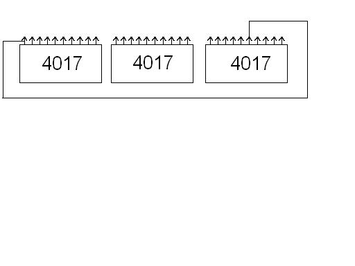

(#) StefuPeti hozzászólása Feb 8, 2007 /
25 LED-es futófényt szeretnék épiteni, csak odafele kell hogy fusson aztán kezdi az elsö LED-el. Én 3 Db 4017-es IC "sorba" kapcsolására gondoltam. Az elsö 4017 IC után a következö IC aztán a 3-dik IC 5-dik kimenete után az elsö müködne újból. Megoldható ez igy?

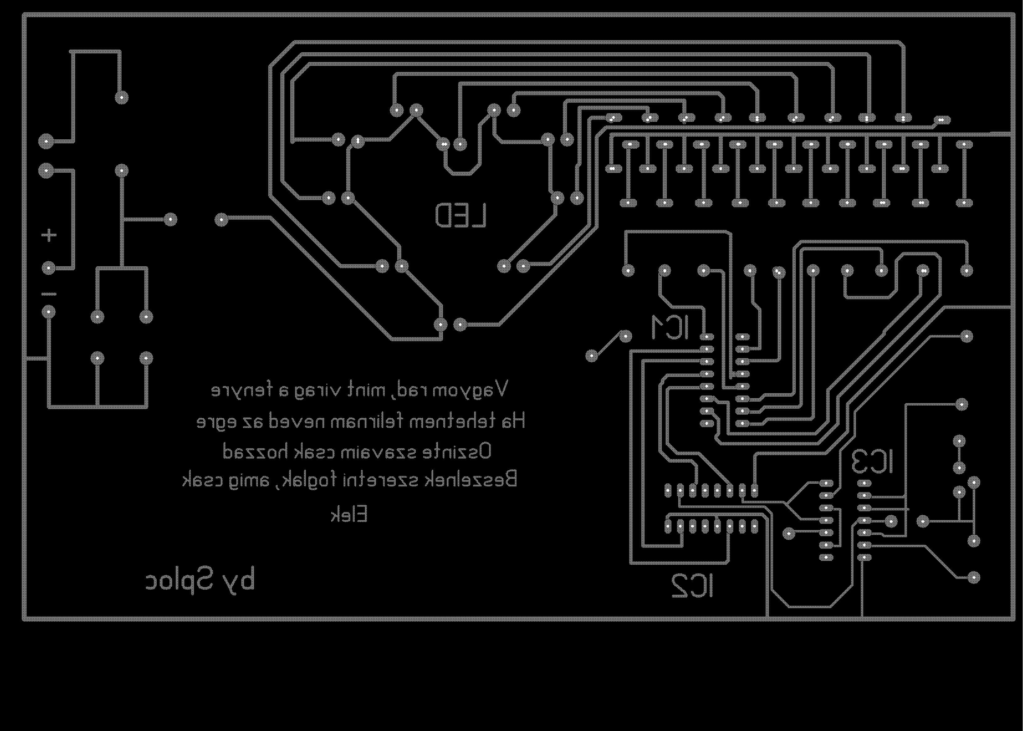

(#) Sploc hozzászólása Okt 24, 2007 /
Sziasztok!Lehet hogy egy kicsit későn szólok de remélem azért még kóborol itt valaki és tudna nekem segiteni!!Megépitettem az oldalon található Knight Rider-es futófényt (kicsit átvariáltam ugyanis bnőmnek ajándék lesz és a 10db led szív alakban fog futkározni )és az a hibajelenség jött ki hogy 2 db led világít folyamatosan bekapcsolás után, és ha az egyik kezemmel a pozitív bemenetet ésintem a másik kezem egyik ujját pedig végighúzom az ellenállások lábain akkor attól függően hogy melyikhez érek az a led gyullad ki! Mi lehet a probléma még kezdő vagyok segitseteeeeek!! PLEASEE
(#) Frankye válasza Sploc hozzászólására (») Okt 24, 2007 /
Gyanítom, hogy sikerült egy CMOS IC-t hazaküldened az örök szilícium-mezőkre. Ha arról a KR kapcsolásról beszélsz, amire gondolok, akkor abban egy CMOS IC leledzik, ami viszont nem szereti (sőt, kifejezetten ellenséges viselkedésnek tekinti!), ha a lábait "taperolják". Ezt pedig azzal hálálja meg, hogy rövid úton beadja az unalmast, és a fent említett homokforráshoz távozik. (Nem véletlen, hogy rendesebb üzletekben minimum antisztatikus szivacsba szúrva, vagy ilyen zacsiba csomagolva adják.)
De a konkrét segítséghez jó lenne egy link a kapcsolási rajzról, meg esetleg egy NYÁK terv, valami emészthető formában...
(#) Sploc hozzászólása Okt 25, 2007 /
Itt a link http://www.hobbielektronika.hu/kapcsolasok/knight_rider_oldal2.html erröl csináltam 3db ic van benne az elképzelhető hogy meg ,,taperoltam" lecserélem az összes ic-t és megnézem h jelentkezik-e a hiba nemsokára teszek fel egy képet is a nyáktervről.Köszi
Itt a beigért kép! KÖSZI!!
(#) Frankye válasza Sploc hozzászólására (») Okt 25, 2007 /
Na jó, ez már majdnem OK. Csak épp az alkatrészek hiányoznak a képről... A nélkül "kicsit" nehezebb...
Sajnos csak így tudtam megoldani de ha megnézed a kapcsolási rajzot szerintem nem ,,olyan" bonyolult Nem tudom de már a f*sz-om ki van vele hogy soha semmi nem jön össze

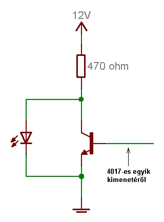

(#) ccs hozzászólása Dec 21, 2007 /
Sziasztok !
Egy kérdésem lenne.
4017-es IC vel hogyan lehet olyan futófényt csinálni, hogy alapból világítson 10db led és midíg egy aludjon el 1-10ig?
Tehát pont az ellenkezője kell hogy történjen mint az általános kapcsolásokban. Nem egyesével kigyújtják a ledeket, hanem lekapcsolják a kimenetek.
Köszönettel:
CCS
(#) Norberto válasza ccs hozzászólására (») Dec 21, 2007 /
Azt hiszem, a csatolt rajz pont azt fogja eredményezni, amit szeretnél. Minden egyes kimenetre ezt a kis "modult" kell rakni.
(#) pbalazs válasza ccs hozzászólására (») Dec 21, 2007 / 4
Én egyszerűen megfordítanám a LED-eket: katódok a kimenetekre, a közös anódok meg a tápra. Persze ellenállások így is kellenek.
(#) ccs hozzászólása Dec 23, 2007 /
Köszönöm a válaszokat.
pbalazs-é lett a jó megoldás.
üdv:
CCS

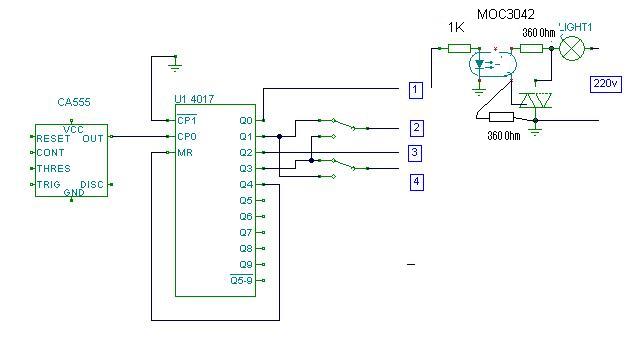

(#) Holubek hozzászólása Márc 28, 2008 /
Hali! Nekem olyan gondom lenne hogy anno valamikor volt egy 4 lámpás 220-as futófényem amit elloptak. Lehetett rajta irányt váltani ,invertálni, és sebességet állítani. Ha jól emlékszem egy 4017-es és egy 4053-as ic volt benne meg talán 555-ös, és pár tirisztor. Ilyenről tud e valaki rajzot küldeni? Az se baj ha többcsatornás.
(#) _JANI_ válasza Holubek hozzászólására (») Márc 29, 2008 /
Építeni akarsz vagy inkább a kész megoldások érdekelnek?
(#) Holubek hozzászólása Márc 29, 2008 /
Hali! Építenék. Az Urbán elektronikánál lehet kapni olyat, hogy "futófény nx 4 lámpás 220V-ra" nem tudom, hogy ez lenne-e az, amit keresek, de nekem csak a kapcsolási rajz kellene mert alkatrészem az van. Még lehet, hogy a HE valamelyik számában meg is van a rajz, de nem találom az újságokat Ha tud valaki rajzot akkor legyen szives küldje el.
(#) proba válasza Holubek hozzászólására (») Márc 29, 2008 /
Az alábbi kapcsolás talán ezt csinálja. Természetesen egy kétmorzés kapcsolóval lehet irányt váltani.ha több lámpát akarsz csak akkor kell szerintem multiplexer,vagy ha nem találsz ilyen kapcsolót.
(#) _JANI_ válasza Holubek hozzászólására (») Márc 30, 2008 /
Tovább gondolva (#203332) proba kapcsolását, a következő kapcsolás született. lásd mellék.
A kapcsolók sima-előrefutásba állásban vannak.
S a kimenetre én is a MOC_ optotriakos "Szilárdtest relé"-t tennék!
Az 555 ös kapcsolást azért nem dolgoztam ki, mert itt a fórumon is egy néhányszor már ki lett vesézve, s fórumtéma is van indítva. Valamint van 555-ös segédprogram is az oldalon!!!
Sok sikret a kapcsoláshoz!
