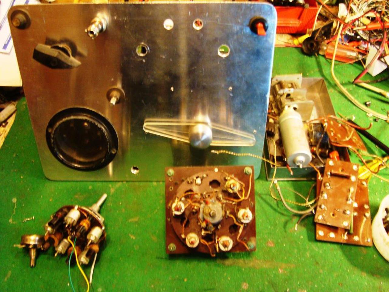

Üdv mindenkinek. Ha már a szignálokról esett szó, a napokban vettem ezt az amatőr valamit a neten. A gazdája nem tudta megmondani, hogy micsoda. Látszik, hogy egy amatőr építés, valószínű szignál generátor, egy fémdobozos néprádió házában. Újjá fogom építeni, már csak az érdekesség kedvéért is. Hiányzik az összes tekercs, talán egy cső is foglalatostól, stb. Majd írok róla.

Fojt. a szignált. Ma Puskás börze volt, nem sokat foglalkoztam a műszerrel, csak szétdobtam. Vettem a börzén 1 K-ohmos szén pot métert a kimenethez, meg oda adtam Anti barátomnak a skálákat felújításra.

Ennek persze ellent mond, hogy most is szignált csinálok, de ez csak egy meglevő amatőr szerkezet felújítása, bemutató, múzeumi célra. Megcsináltam a tekercseket, és egy új arrettáló szerkezetet is hozzá, mert a régi spiáter tengelye már szétmállott, használhatatlan. Kicsit több menetet raktam rá számítottnál, majd ha beindul le kell tekerni belőle, így lehet majd pontosan beállítani. |
