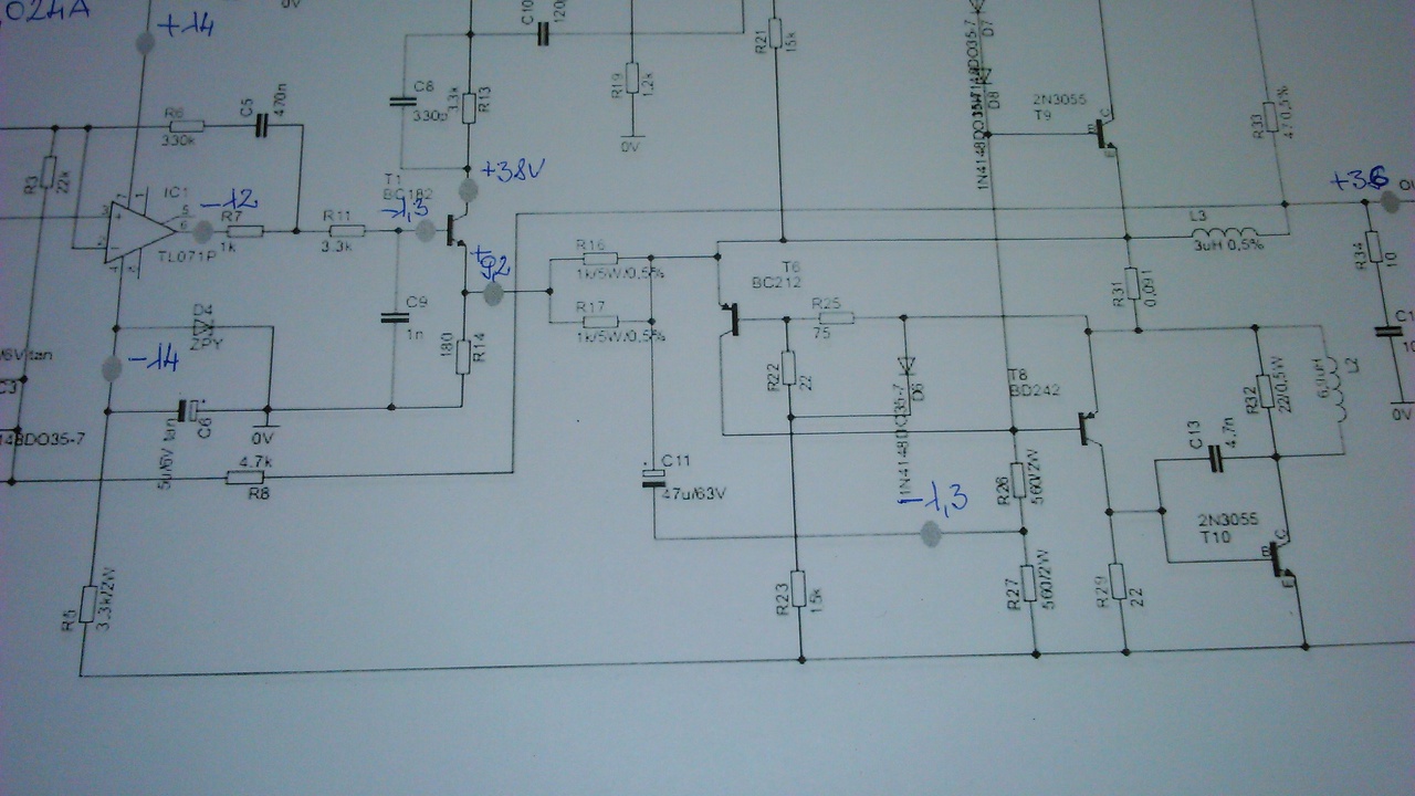

Sziasztok! Nagy az én problémám!!! Már építettem egy pár darab Quadot. Ez a verzió lenne az utolsó a készletből. Meg van már a 606 - a Dcd -egytekercses. Labortápról elindítottam szépen éledt. Beépítettem a dobozba és ott kezdődtek a problémák. Kettős dióda hidasra építettem a tápot. Valószínű, hogy az egyik dióda híd letette a sasszéra a + tápot e is küldte a 10 ohmos ellenállásokat a sasszé irányába. Akkor még valahogy megmaradt. A következő indításkor, már kitette a +40v ot. Most próbálom élesztgetni a labor tápról. Ki forrasztottam minden félvezetőt kimértem mérés szerint jók és mégis kint van a + táp feszem. Keresgéltem itt a fórumon, hogy mi lenne a mérési pontokon a megfelelő érték, de lehet hogy már az idegtől nem látok. Az indásoknál bent voltak a 10 ohmos ellenállások. Ötletem sincs !!! A tanácsaitokat szeretném kérni mert ötletem sincs.
Szia! Itt vannak az értékek. Írd rá erre a rajzra, hogy nálad mennyi!
Szerk.: a méréseredmények közlésére itt egy letisztultabb ábra. A hozzászólás módosítva: Feb 20, 2017

Szia Relop! Bocs, hogy csak most válaszolok, de kiemelt projektem volt. MEG SZÜLETETT AZ UNOKÁM!!! A mérési pontokon ezeket az értékeket mértem. Az IC - t előtte kicseréltem egy TL 071re előtte OPA 134 -es volt bent.Az értékeket csak így tudom megmutatni. Segítségedet előre is megköszönöm. elektrik

Kis zavart érzek a T2,3,4 körüli méréseknél, minden esetre, ha T7 B-E feszültsége 2V körüli akkor megérett a cserére.
Köszönöm a gratulációt! Úgy meditáltam én is, hogy kicserélgetem a tranyókat. Pont ez lett volna az Í -re a pont , hogy mindegyik verzióból van egy saját példányom. Sajnos nem mértem rá a doboz GND re és kint volt a fél táp fesz ki is végezte. Bár először amíg nem szált el a cuccos még a védelem is engedte működni. A brum miatt kezdtem piszkálni hisz a 10 ohmos ellenállásnak ez lett volna a feladata csak azoknak a rétege ki durrant, és sikerült elküldenem. Ja a védelem viszont tökéletes mert utána már nem kapcsolt rá a hangszóróra. Majd tájékoztatlak a fejleményekről. Köszönöm a segítséget! elektrik
Szia Reloop ! Megfogadtam a tanácsodat, kicseréltem a T7 - est, labortáp 150 mA a jelenség ugyan az. De nem adjuk fel jelszóval, kiforrasztottam minden dióda egyik lábát, mérés jók. Egyesével kiszedtem a kis tranyókat megmértem jók, de viszont csak újakat építettem vissza. Labor éleszt és tökéletes. Hát ŐŐŐ!!! Másik panel, már csak a kis tranyókra koncentráltam mert egyszer már átmértem őket. Csere pöc röf indul. Egy kis guta kerülgetés, tényleg az igazság oda át van, vagy érdemes aludni egyet a sztorira. ( Ha egyszer felnövök talán megértem ). A segítségedet és tanácsaidat megköszönöm, és ha kész a dobozolás teszek fel képeket. elektrik
Szia! A T7 cserének az volt a feltétele, hogy ténylegesen 2,2V van a bázisán. Ehhez amper nagyságrendű bázisáram kellene, ami semmilyen módon nem kerülhetett oda. Ebből következett volna a tranzisztor hibája. Mint jeleztem a T2,3,4 méréseredmények nem értékelhetőek, az R10-en folyó 22mA-hez például képtelenség forrást rendelni.
