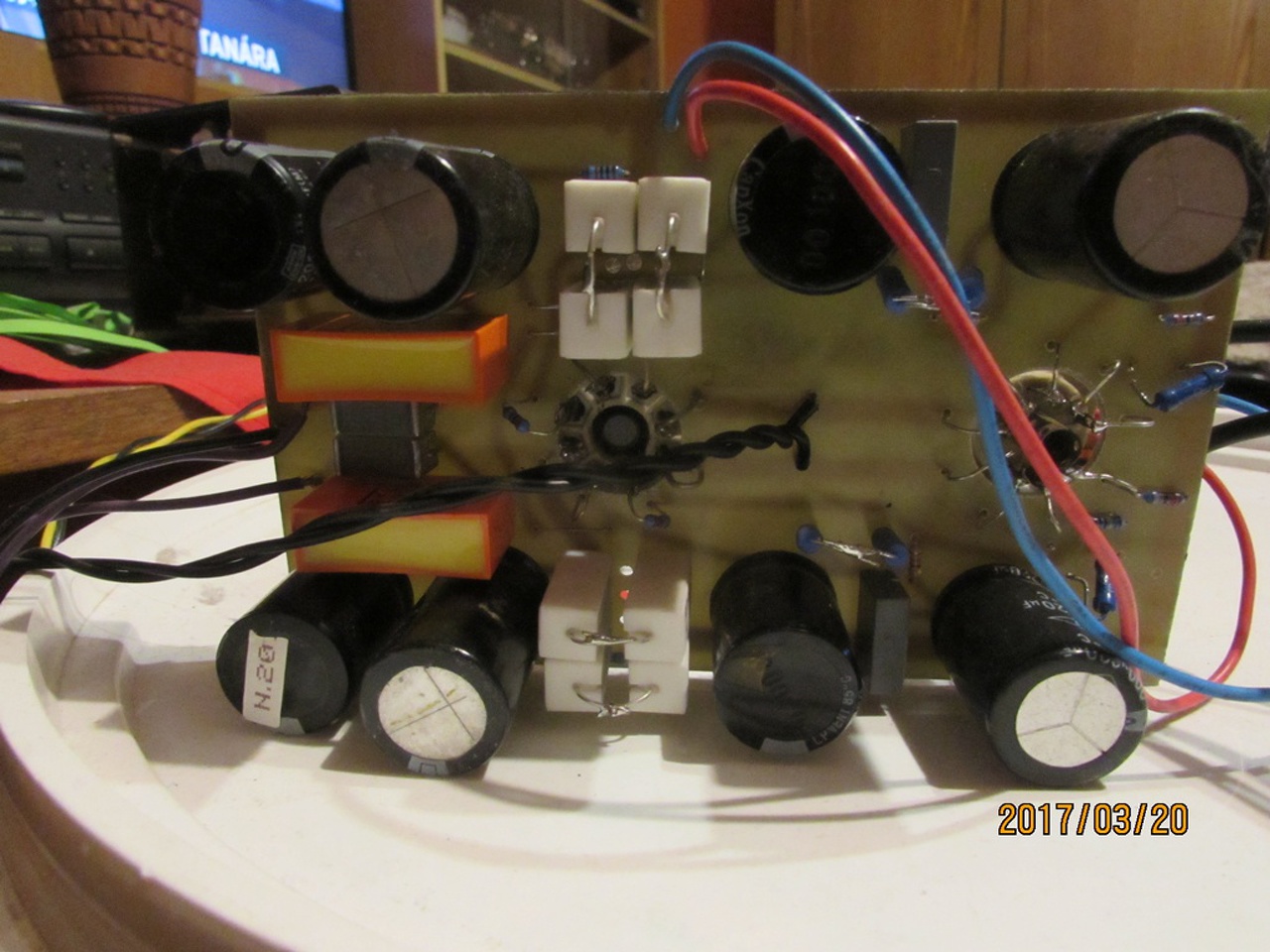

Sejtettem, de reménykedtem, hogy nem kell a szellőztetéssel foglalkoznom.
Remélem ez jó lesz. A hozzászólás módosítva: Márc 16, 2017
Jól látom, nincs alja a doboznak? Ha van, akkor alul is kellenek valamilyen nyílások.
A doboz alul nyitott. Direkt a szellőzés miatt.

Engem kicsit zavar, hogy ez az erősítő invertál, de lehet, hogy nálad komplett rendszerben pont jó. Azt a 3,3kOhm-ot 3db. 10kOhm/10W-os ellenállásból raktam volna össze, az kevésbé melegedne, biztonságosabb lenne, mint 1db. ellenállás. Üdv!

"a 6H13C cső katód ellenállása 3k3 14 W-os, és mégis nagyon melegszik."
Kizárt, hogy az a rétegellenállás üzemmeleg állapotban 5W-nál többet tartósan elviseljen. Ha a teljes felmelegedés után megérintve* 1-2 másodpercen belül el akarod kapnod onnan az ujjadat, ajánlatos kicserélni egy 8-10W-os huzalellenállásra. A fadoboz belsejében legalább a kritikus helyekre illene plexilap betéteket csavarozni, hogy véletlenül se kaphasson gyújtószikrát. A teljesítménycső foglalata köré 4...6 db 10...12mm átmérőjű szellőzőlyukat kellene fúrni. És alul sem ártana valami burkolat, célszerűen egy perforált alulemez. * Többszáz voltos feszültségre kötött alkatrészt nem fogdosunk!

Én a képen látható módon oldottam meg és mérsékelten melegszik.
Már megrendeltem 6 db 10k /10 W-os ellenállást. A cső köré is lesznek lyukak. A dobozban nincs több száz volt. Max 150. az ellenálláson 80 V, és a hőmérő jelezte a hőmérsékletet, nem az ujjam.

Én csak azért nem tartom szerencsésnek a konstrukciót, mert a hőtől száradnak az elkók.
