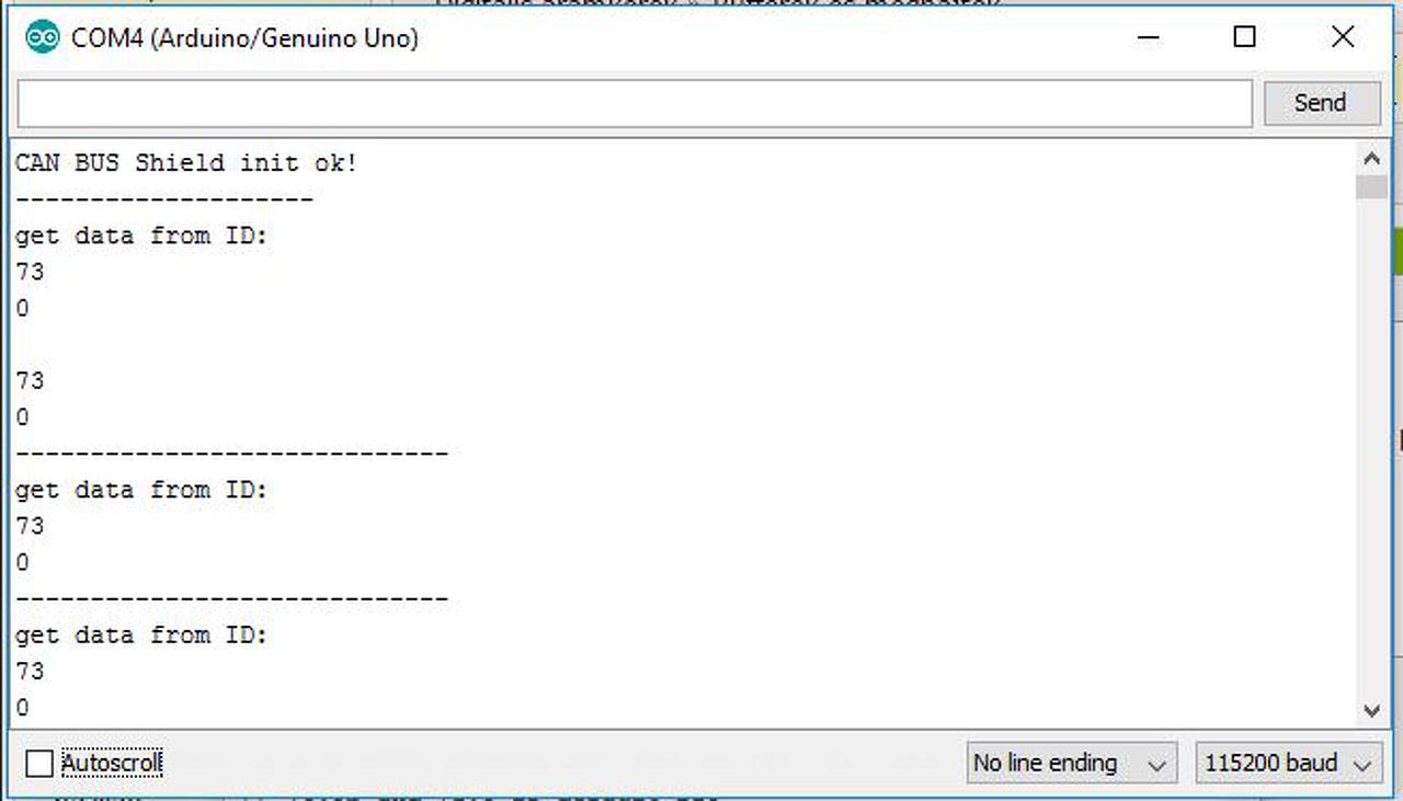

(#) hepi02 hozzászólása Máj 14, 2017 /
Van egy CAN-BUS-os fordulatszámmérőm, amit szeretnék arduinoról hajtani. Mivel nem tudom az ID-t, így gondoltam előbb meghallgatom, hogy mit küld. A csatolt képen látható üzenetet küldi. A kérdésem az lenne, hogy hogyan szólítsam meg és hogyan küldjek neki adatot? Akárhogyan próbáltam sehogy sem reagál. Eleve furcsa, hogy miért csak 1 byte-nyi adatot küld, mikor a fordulatszámnak 2 byte hosszúságúnak kellene lennie. Az órában van 1 kipörgésgátló visszajelző is.
(#) vargham válasza hepi02 hozzászólására (») Máj 14, 2017 /
Ha megosztanád a programodat, akkor láthatnánk, hogy mit is írsz ki. Nem lehet, hogy jön adat, csak nem írod ki?
Az a 73 egy CAN frame ID? Ki küldi? Data vagy remote frame?
Valamint az eszközöd az egy fordulatszámmérő JELADÓ vagy egy KIJELZŐ? Ha kijelző, akkor miért várod, hogy küldjön bármit is?

(#) jeges válasza hepi02 hozzászólására (») Máj 14, 2017 /
ID azonositoval nyitod egyben a portot is eszközné crc 16 nem jön vissza id azonositás bukik a komunikációd!
Szerintem!
